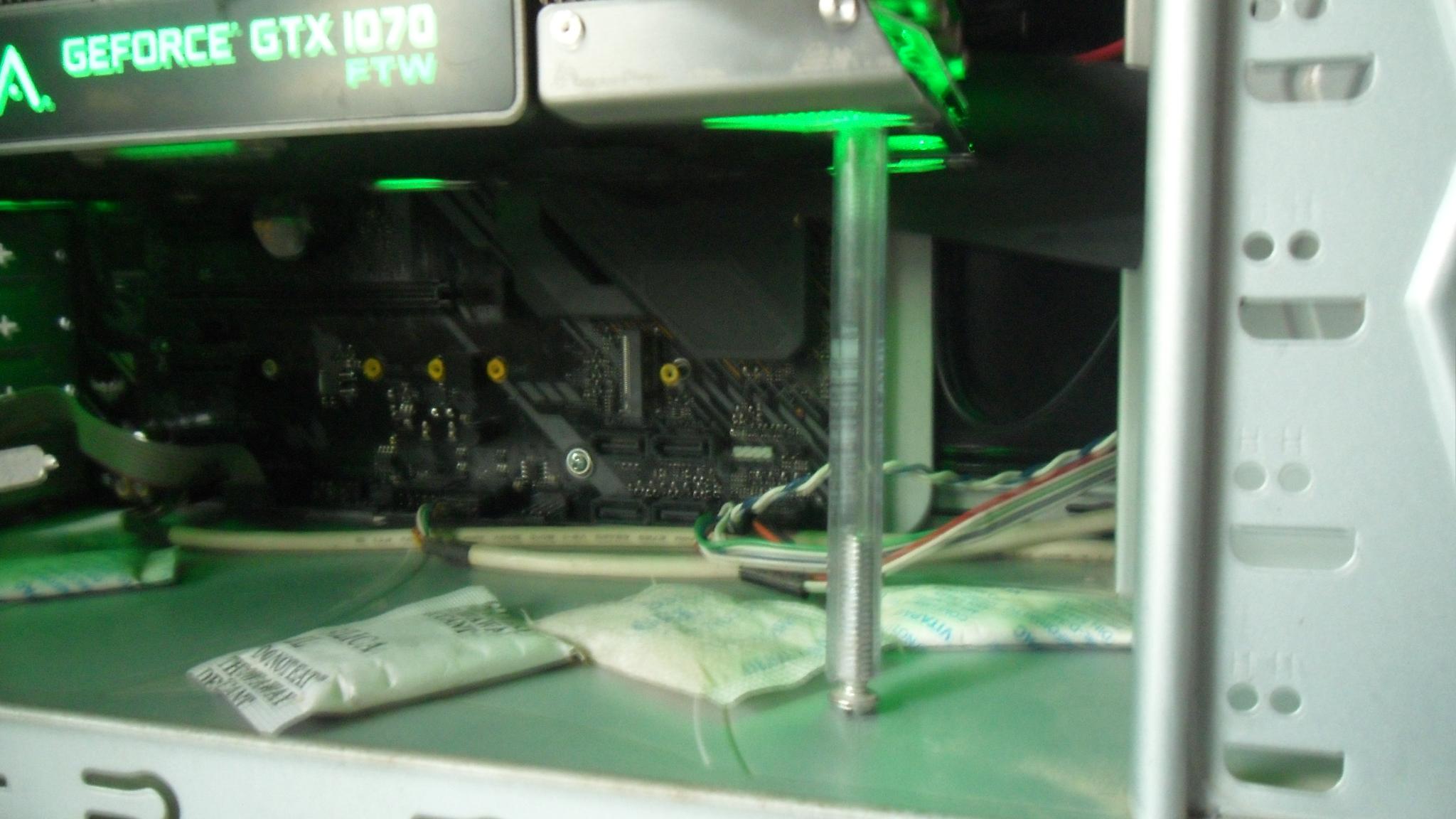

Uma vez tive um problema parecido , no meu caso foi provocado por empeno do pcb , a placa pesada e presa apenas pelo slot e pela lateral traseira , com o tempo a lateral inversa ( Perto de onde vai ligado os cabos da fonte ) foi empenando pelo peso e começou a dar uns efeitos coloridos assim , inicialmente eu coloquei um apoio e a placa ainda funcionou mais um tempo mas por fim o problema foi avançando e se tornou permanente .
Alias é um problema recorrente em placas de video com pesados sistemas de resfriamento , com o tempo o pcb vai enpenando  e começa a dar falhas .

PCB ->  Printed circuit board  ( placa de circuito impresso ) , simplesmente a  superficie de contato  onde vão montados todos os componentes eletronicos , seja de uma placa de video , placa , mãe , memoria ram , etc .
A placa de video  esquenta e esfria , se dilata e se contrai , com o passar do tempo ela empena , entorta e isso acaba causando mal contato e mal funcionamento entre os componentes .
As modernas placas de video tem sistemas de refrigeração muito pesado  que com o tempo forçam muito a estrutura do PCB .
Neste exemplo , um apoio improvisado impede que um lado da placa fique pendurado e acabe cedendo o PCB com o passar do tempo .

Sim , provavelmente colocando a placa numa posição vertical  aliviaria bastante o efeito de torção do pcb  .
