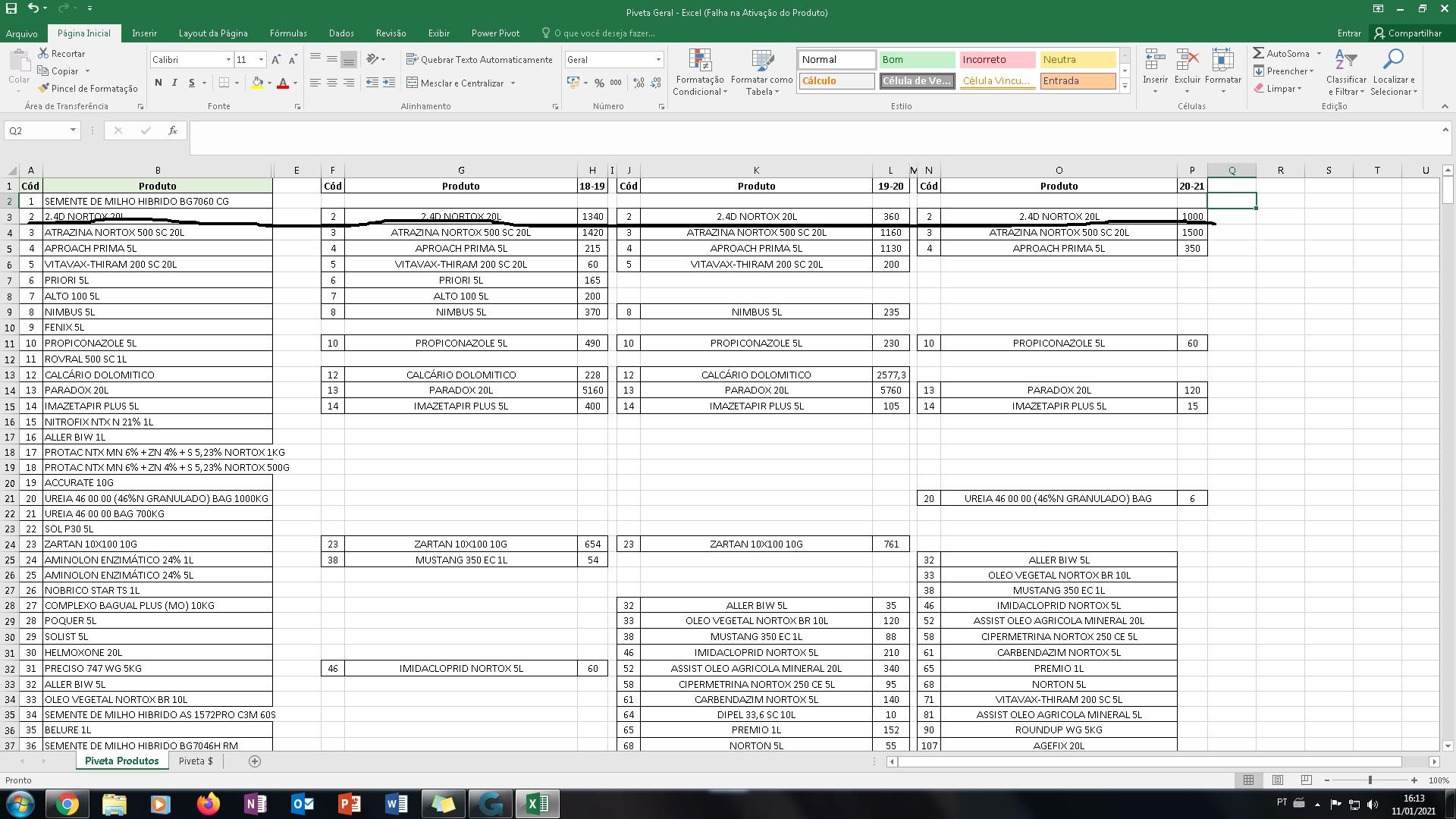

Bom dia @AfonsoMira, eu acabei mandando a planilha incompleta.
O que eu quero é o Seguinte:
As Colunas "A" e "B" são a base.
Eu queria um código que alinhasse as colunas "D,E,F", "H,I,J" e "L,M,N" com as colunas "A" e "B", eu fiz como exemplo até o código 10.

@LeoSWK Então o que a macro faz é verificar os códigos linha a linha, caso não estejam corretos, ele vai a coluna A verificar onde está o código certo, depois corta da linha para baixo e cola na linha correta e assim vai em loop para as outras colunas tambem.
E Teria outra forma mais fácil que não seja por macro? eu preciso aplicar em outras planilhas e essa parte do VBA achei difícil
Pra ser por fórmula, não daria pra ser em cima do mesmo intervalo, senão os dados seriam consumidos/substituídos pela própria fórmula. Teria que ser ou em outras colunas ou numa nova planilha.
Usando o VBA como o colega @AfonsoMira sugeriu já não teria esse problema.
Aí vai um exemplo com fórmulas (obs.: são fórmulas matriciais de 3 colunas de cada linha. Portanto, ao inserir, selecione as 3 células da linha, insira a fórmula na primeira célula e finalize com CTRL SHIFT ENTER se seu Excel for anterior ao 2019/365).
