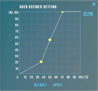

Pois é , também acho que sejam os drivers. Mas tenho medo de ser a temperatura ou tensão ou algo assim mais serio( Nunca fiz Overclock em nenhum componente do pc). A placa tinha uma função que só funcionava os fans quando chegava a 50 graus, eu não me sentia confortável com essa configuração pois moro num lugar extremamente quente. Ajustei as curvas dos fans pra como segue nas fotos, você pode dar uma olhada pra mim? E também, eu percebi que a placa pula pra uns números altos e específicos toda vez que eu abro qualquer coisa, seja o Google, Davinci Resolve, Steam. Qualquer coisa e é sempre os mesmos números. Isso é normal? Também mandei uma foto dos números em questão. Pra facilitar as leituras das curvas eu configurei os dois ventiladores pro seguinte: 35°C - 20% 50°C - 55%70°C - 100%/  O modelo da placa em questão é uma Zotac 3070 Twin Egde OC

é natural que a placa de vídeo altere suas frequências quando está com um utilização baixa. Creio que o seu problema seja driver mesmo, vi que algumas pessoas estão tendo problemas com os drivers mais novos da Nvidia. Quanto a curva de Fans acho que está uma boa. Certifique que o gabinete também tem uma ventilação para acomodar a placa de vídeo.

Quanto a curva, aos 70ºC, aconselho abaixar esse 100% de uso em Fan para 80/90% até para sua própria comodidade com barulho e para evitar um problema de estresse da ventoinha com o tempo....

Ok vou ajeitar as curvas. E um uptade, parece ser um problema com as 3070 em gerais muitas pessoas estão tendo este problema igualzinho ao meu. Pode ser uma causa de software mesmo eu espero. Se for de hardware... nem sei como funciona aq no brasil.. comprei pela kabum, não sei se eles trocariam fácil.
