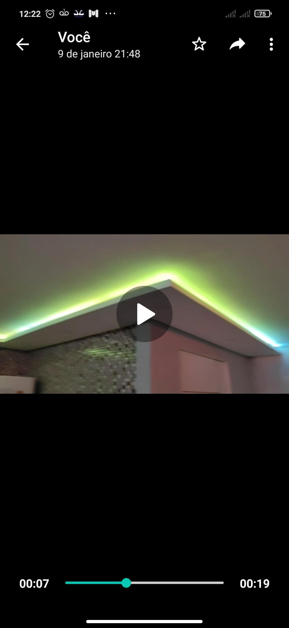

Bom dia amigos do Clube! sou novo aqui, e queria compartilhar uma duvida com vcs, e se puderem me ajudar, fico grato,
comecei a fazer um projeto de fita led ws2812b. e nela usa-se Fonte 5 Volts DC / 10 Amperes, Chaveada e Estabilizada para cada 5 metros de led. porém os vendedores pedem que usem uma de 20A caso eu use o branco em toda a extensão da fita, pois consome mais. como aqui em casa precisei de 6 fitas, eu pensei comigo em comprar 2 Fonte 5 Volts DC / 60 Amperes, assim ia usar 1 fontes para cada 3 fitas. pois bem, ai começa o problema, liguei elas em paralelo pra distribuir a energia de 1 fonte pra 3 fitas, quando verifico a tensão do fio durante sua extremidade, com a fita desligada, marca direitinho os 5 volts, porém quando ligo a controladora e a fita acende, a tensão cai pra 4volts onde pluga os fios na fita, que é no seu inicio e no seu fim, e no meio dela cai pra 3volts, com isso meu brilho diminui, e fico com medo de perder a fita, sem falar que o branco que era pra ser igual, fica amarelado em algumas partes, estou usando o fio de cobre de 0,75mm. e a fonte esta sendo alimentada com 110v. liguei em serie, e piora a situação, no inicio fica 3,5/4v e no final 2v, onde o branco já não chega, ficando vermelho. minha pergunta é? tem alguma coisa que posso fazer pra tensão nao cair quando a fita estiver ligada?
