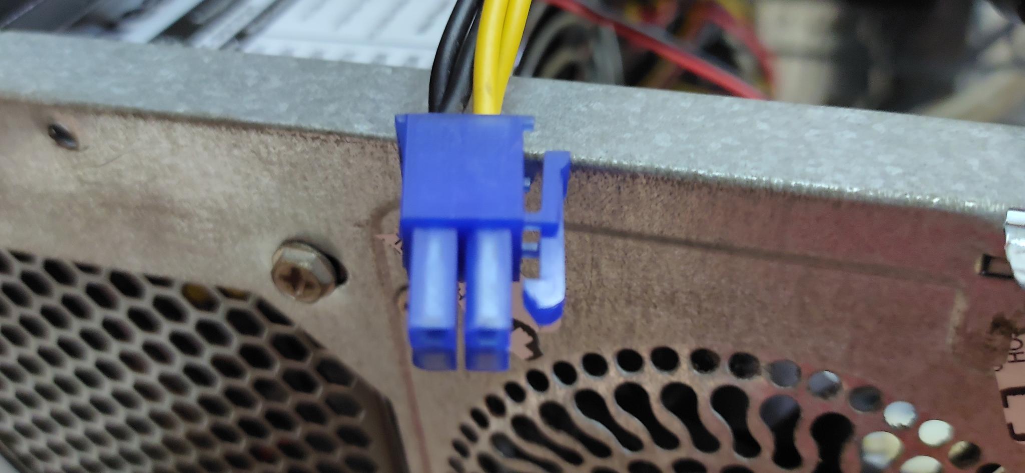

Apesar da fonte ser de 450w, o modelo de pinagem é antiga, sendo da CPU ainda de 4 pinos:
Para isto, há um adaptador de 4 para 8 pinos:

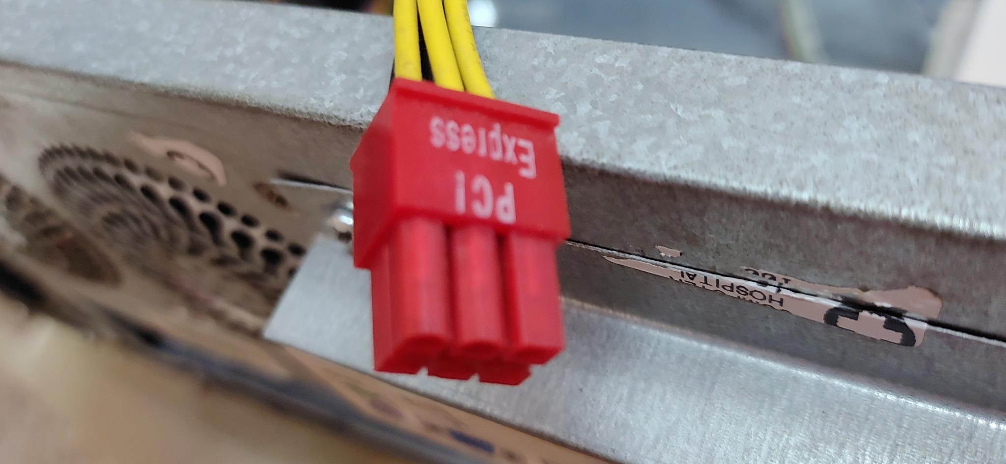

Ou até mesmo posso usar a de alimentação PCI-e, já que também há adaptador de 6 para 8 pinos:
Adaptador Energia De 6 Pinos P/ 8 Pinos P/ Video Pci-e X16 | Mercado Livre

Eu só ficaria um pouco alarmada com o uso do adaptador PCIe, geralmente esse ponto tem potencial pra dar problema bem fácil, mas ai também depende de qual GPU você vai vir a pegar no futuro, algumas não requerem conector e outras já estão satisfeitas com 1x 6-pin.
Quanto ao restante da configuração, a fonte da sim, o sistema como um todo mal deve chegar aos ~125W de consumo.

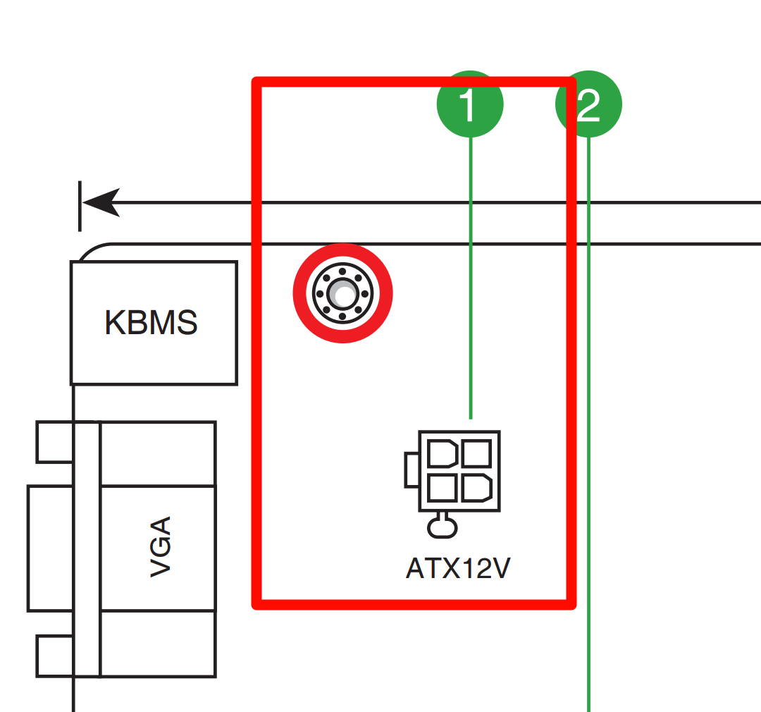

A pinagem de cpu de 4 pinos é compatível com a placa-mãe que você citou, não entendi a necessidade de adaptador. a questão de 4 ou 8 pinos está relacionada à potência de projeto do processador. acredito que todas as placas que suportam processadores com TDP com menos de 100w não têm necessidade de ter o conector 12v da CPU de 8 pinos. Esse processador também tem um consumo muito baixo, não sendo problema para a fonte.
Resumindo: tem que funcionar sem problemas ou sem adaptadores.
@Rafael Guerra tem razão! Engano meu. O 12V do CPU são quatro pinos.
Com isto não preciso de adaptador.
