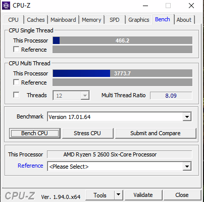

Meu 2600 em stock:

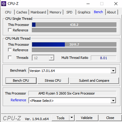

Com OC a 4.0 GHz:

6 horas atrás, Shaman93 disse:
O single core parece correto, o multi acredito que você tenha cometido algum erro de digitação, visto que nem 3600 bate esse score.
Meu 2600 em stock:
Com OC a 4.0 GHz:
Foi exatamente isso, no Multi ele fica nessa média de 4200, ele está na média?
