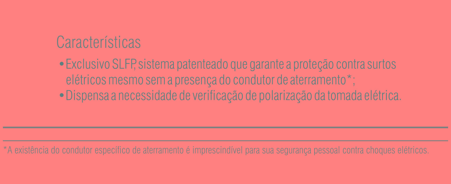

É difícil pensar em DPS sem aterramento, pois no DPS, o componente principal é o varistor (resistor dependente da tensão elétrica), que tem a função de escoar para o aterramento a corrente no momento de um surto elétrico.
Quando acontece um surto elétrico, a resistência do varistor cai para perto de zero, nesta hora ele consegue direcionar o surto para o aterramento com segurança e poupar os equipamentos.
No caso dos DPS da linha Clamper, que prometem proteção sem aterramento, eles afirmam ter um sistema exclusivo SLFP patenteado, que funciona sem aterramento e independe também da polarização da tomada em fase e neutro.
Agora se isso realmente funciona, não sei afirmar.
Abraços.
