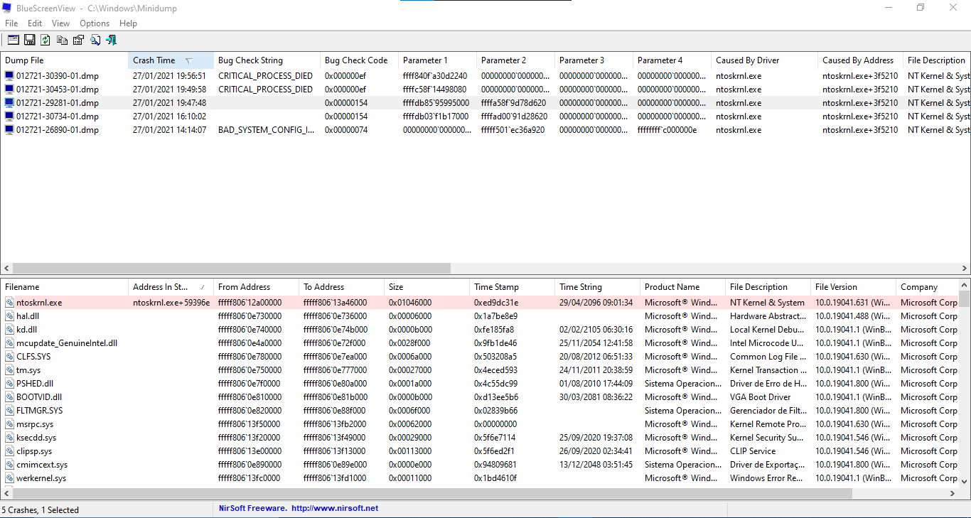

Esse problema está aparecendo a todo momento no meu computador, às vezes o problema não é só  ' CRITICAL_PROCESS_DIED ', mas outros também estão aparecem.
- Uso Esatabilizador;
- Periféricos avulsos: Headset e Caixinhas de Som;
- Uso o Driver Booster para atualizar os Drivers
Citação
Quando o problema persistiu em uma frequência muito grande formatei o computador e reinstalei o Windows 10, quando concluída a formatação, deu Tela Azul - ‘CRITICAL_PROCESS_DIED’ (O sistema estava limpo, tinha acabado de formatar, não tinha instalado nenhum programa).
- Não fiz Overclock.

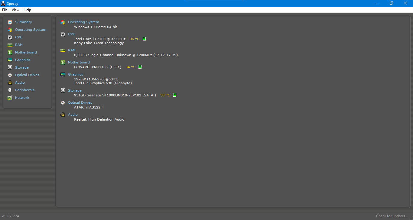

Sobre o Windows
Nome do dispositivo    DESKTOP-E10IOKH
Processador    Intel(R) Core(TM) i3-7100 CPU @ 3.90GHz   3.90 GHz
RAM instalada    8,00 GB
Tipo de sistema    Sistema operacional de 64 bits, processador baseado em x64
Caneta e toque    Nenhuma entrada à caneta ou por toque disponível para este vídeo
Edição    Windows 10 Home
Versão    20H2
Instalado em    ‎25/‎01/‎2021
Compilação do SO    19042.631
Experiência    Windows Feature Experience Pack 120.2212.31.0

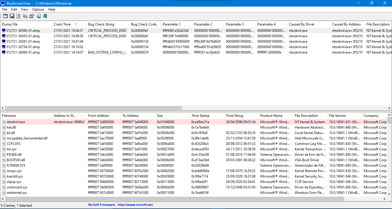

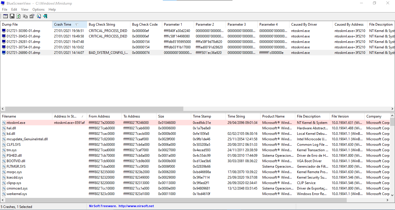

Prints do BlueScreenView
BlueScreenView (1)
BlueScreenView (2)
BlueScreenView (3)
BlueScreenView (4)
BlueScreenView (5)

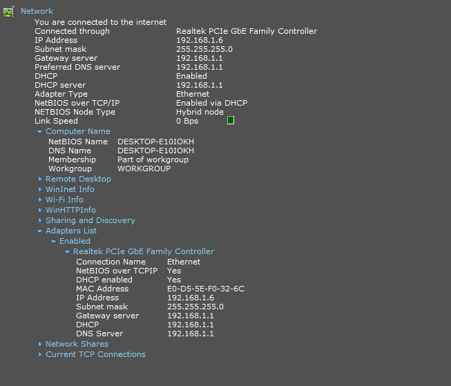

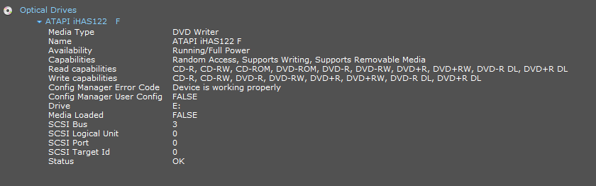

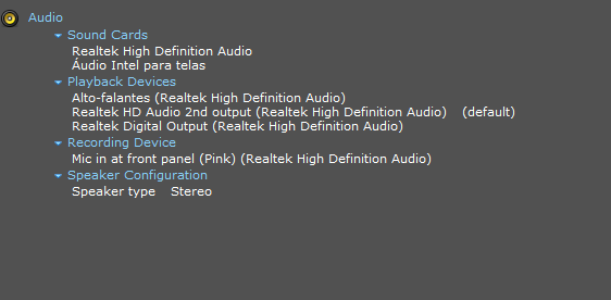

Hardware
