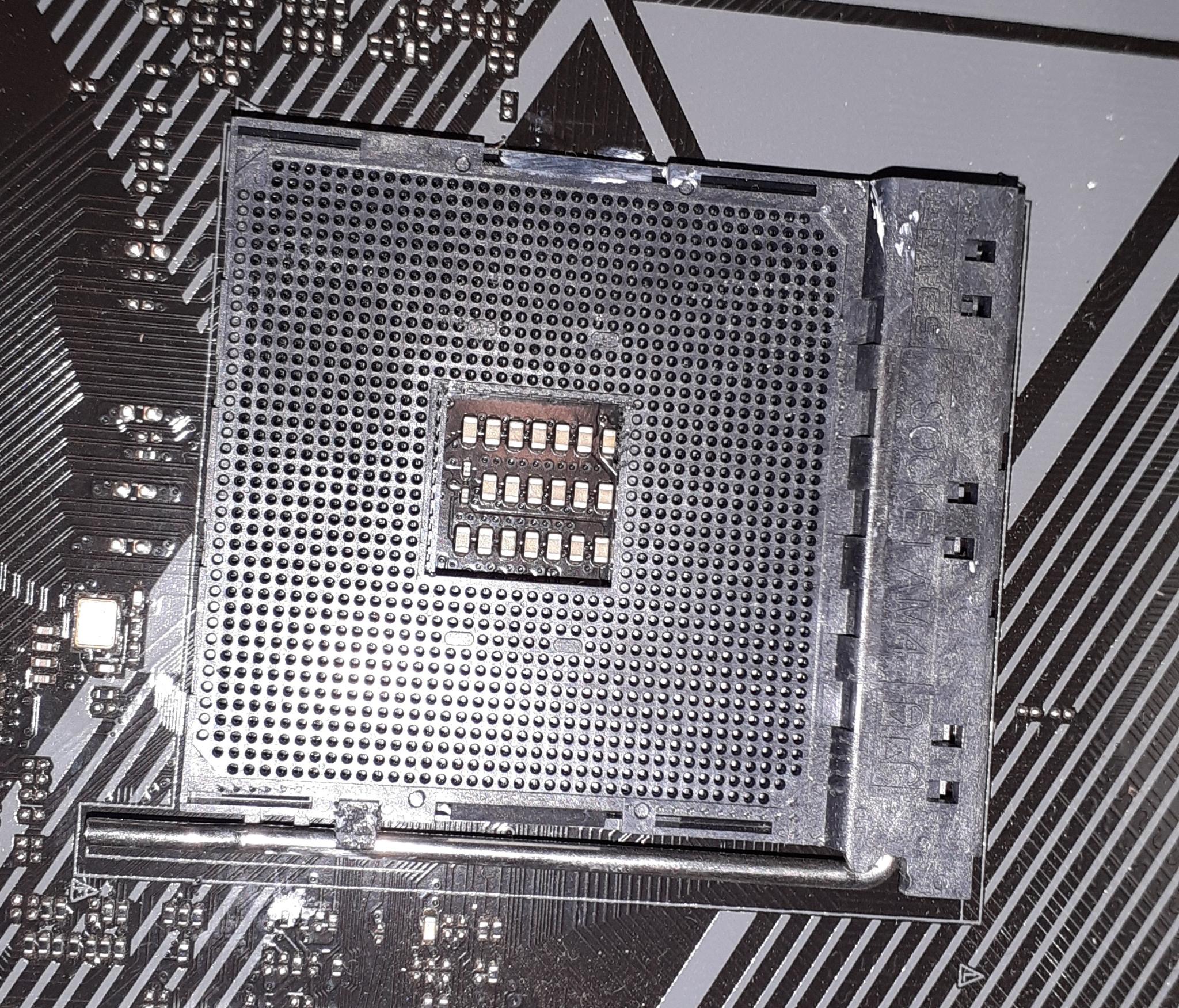

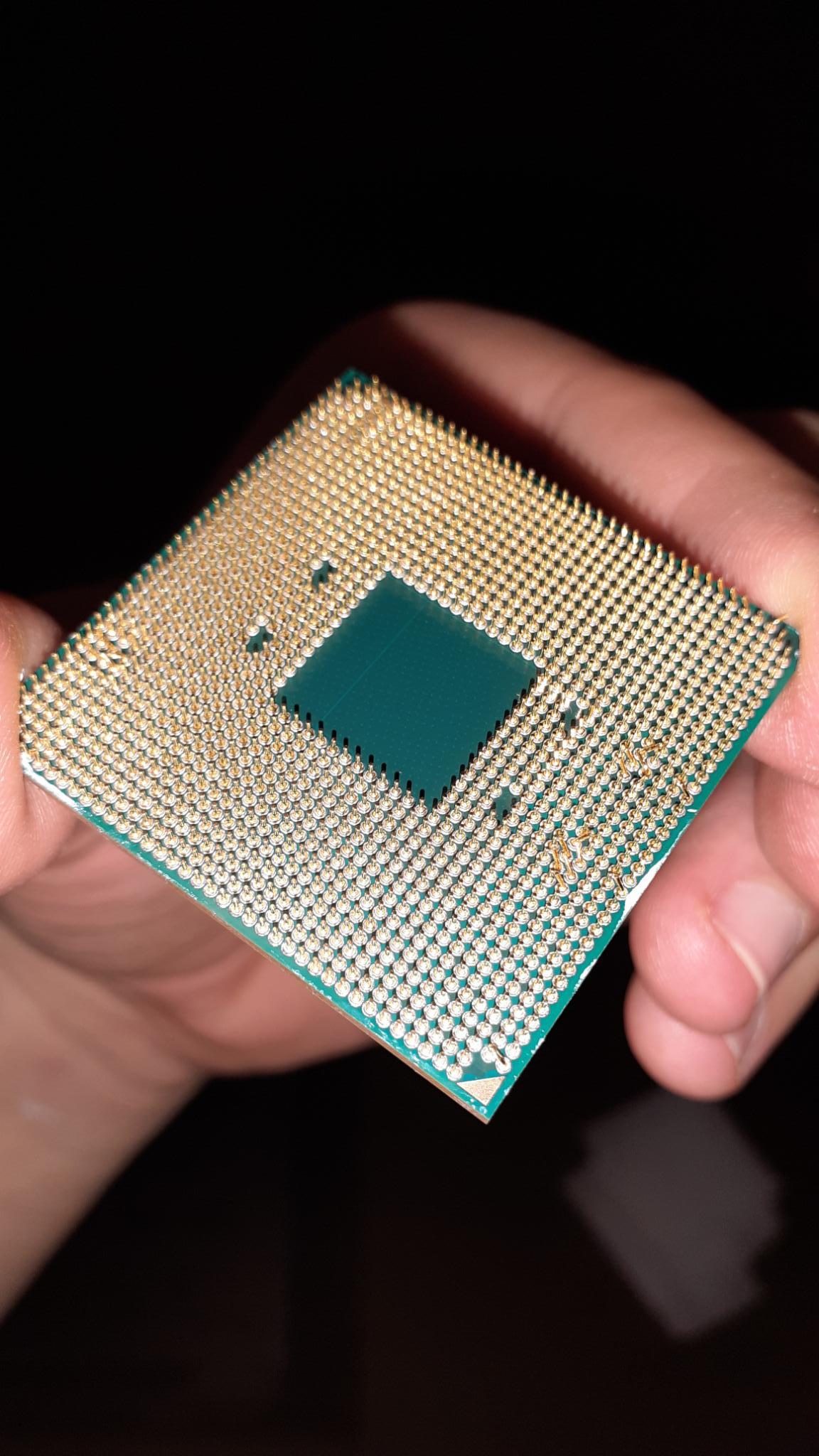

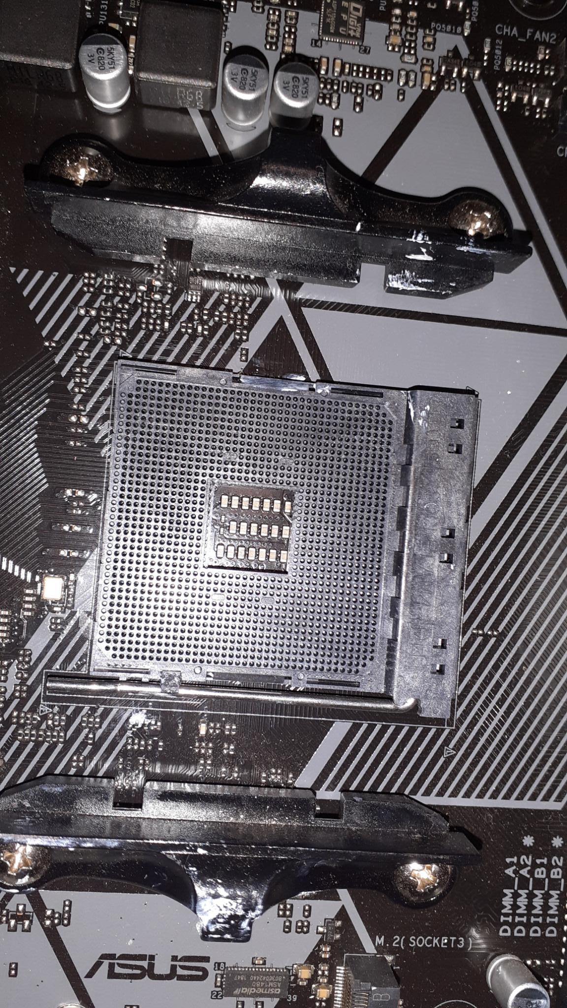

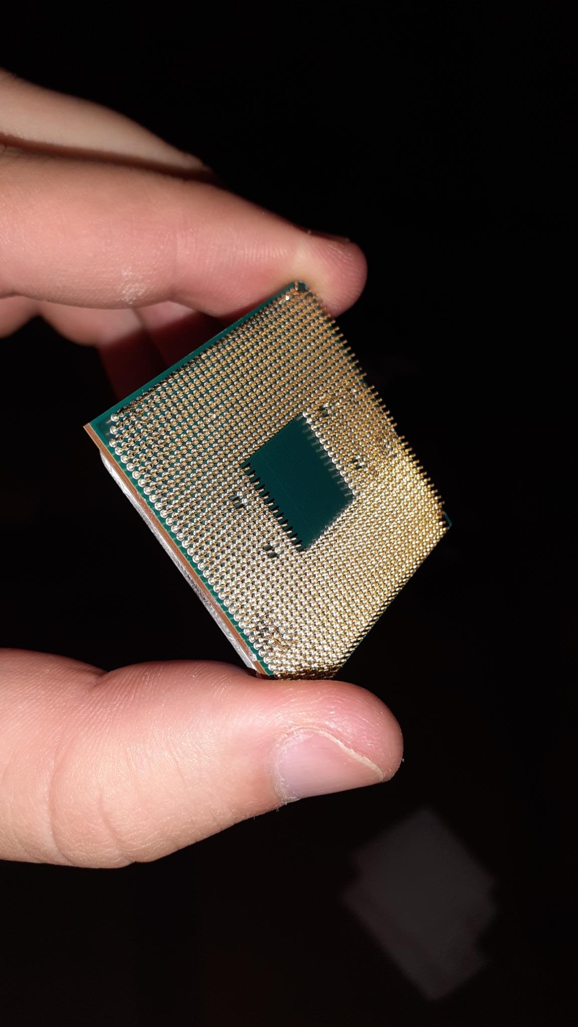

Eu não acredito até agora que eu fiz isso, mas montando e desmontando uma máquina de um cliente, para testar as peças em outro PC devido a um problema de não estar ligando mais, eu acabei deixando o processador encaixado de mal jeito e ficou quebrado cerca de 14 pinos, e não tenho certeza mas parece ter 2 pinos que soltaram e estão pregados na placa-mãe.
Processador: AMD RYZEN 7 3700x - Preço Médio: R$2300,00
placa-mãe: Mãe Asus AMD Prime B450m-A AM4 DDR4 - Preço Médio: R$700,00
O que eu queria ajuda, era saber se realmente está pregado 2 pinos nessa placa-mãe, e se tem alguma dica de conserto, assistência técnica se da um jeito, ou não tem conserto mesmo e perdeu o processador.

Uma empresa tinha aceitado pegar o caso e desentortou os pinos, mas o computador não ligou, acredito que tenha danificado o processador mesmo.
Mostrei ao cliente e ele pediu para trocar o processador e a placa-mãe para um Intel, só deixando aqui as fotos deles desentortado, obrigado a todos que me ajudaram durante o processo
