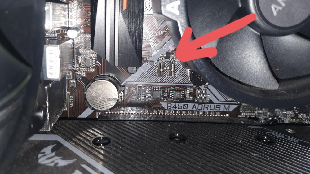

Fala Thales, tenho a mesma placa que voce e exatamente com o mesmo problema. A minha voltou a funcionar sem necessidade alguma de mexer na BIOS, levei o computador no tecnico e ele simplesmente ligou lá. Havia tentado todos os procedimentos possiveis antes de fazer isso. Hoje, 3 meses depois de ter apresentado o problema, voltou a apresentar. Não sei o que fazer. Como está seus status com a B450 hoje em dia?
@Sterben @Sterben Então, não mudou em nada. Eu processei a loja que explode, ganhei, óbvio. Essas placas ocorrem isso mesmo, principalmente se você mora em litoral ou algum lugar que chove muito. No final das contas, continuo com a mesma placa apenas porque ainda consigo usar ela de uma certa forma: deixo sempre conectado na tomada, mesmo que esteja desligado e dessa maneira liga quando eu preciso (funciona assim comigo). Quando não liga dessa forma, então eu uso um metódo que aprendi no youtube com um cara, que é criar um curto com a energia estática em um pino do cristal oscilador ( https://www.youtube.com/watch?v=mOZuj1X5DpI ), esse curto pode ser feito com o próprio dedo, pinça, etc. Espero ter te ajudado.
