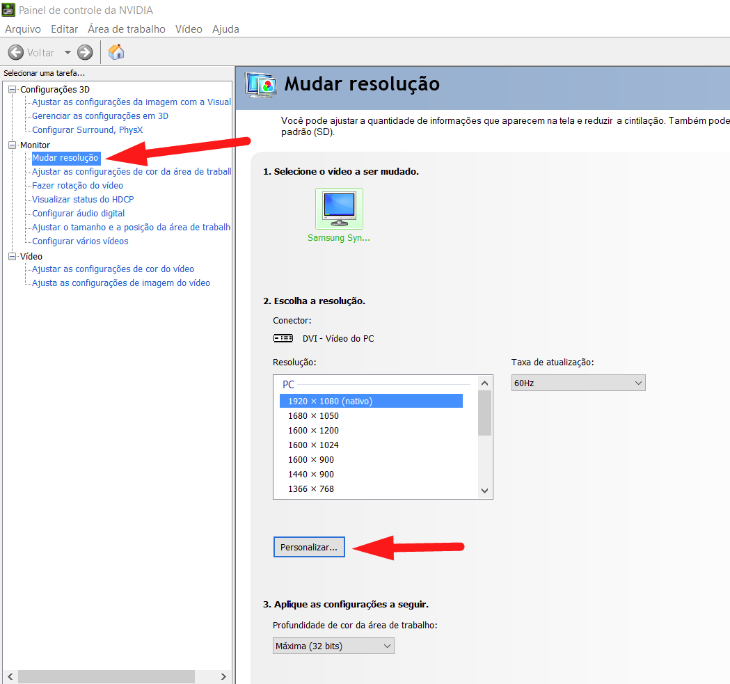

@Zion Oliveira  No painel de controle da nvidia você cria a resolução desejada, no seu caso 1920x1080, entra no jogo e seleciona essa resolução, quando você sair do jogo a resolução será a nativa do monitor.
Para criar a resolução personalizada, clica com o botão direito no mouse na área de trabalho e vá no Painel de Controle da nvidia, no Painel lateral clica em Mudar resolução em seguida clica em Personalizar.
Na janela que abrir, clica em: Criar resolução Personalizada, crie a resolução desejada e faça o que disse dentro do jogo.

Se você criar a resolução 1920x1080 ela vai estar disponível no jogo e quando você entrar no jogo ela vai mudar para 1080. O 1080 foi somente um exemplo, você pode criar a resolução que quiser, agora com relação ao aspecto(4:3) não sei dizer, pois não tenho o jogo e não sei como ele funciona.
