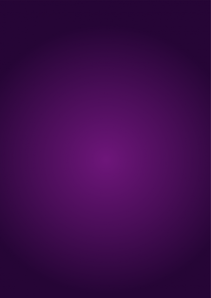

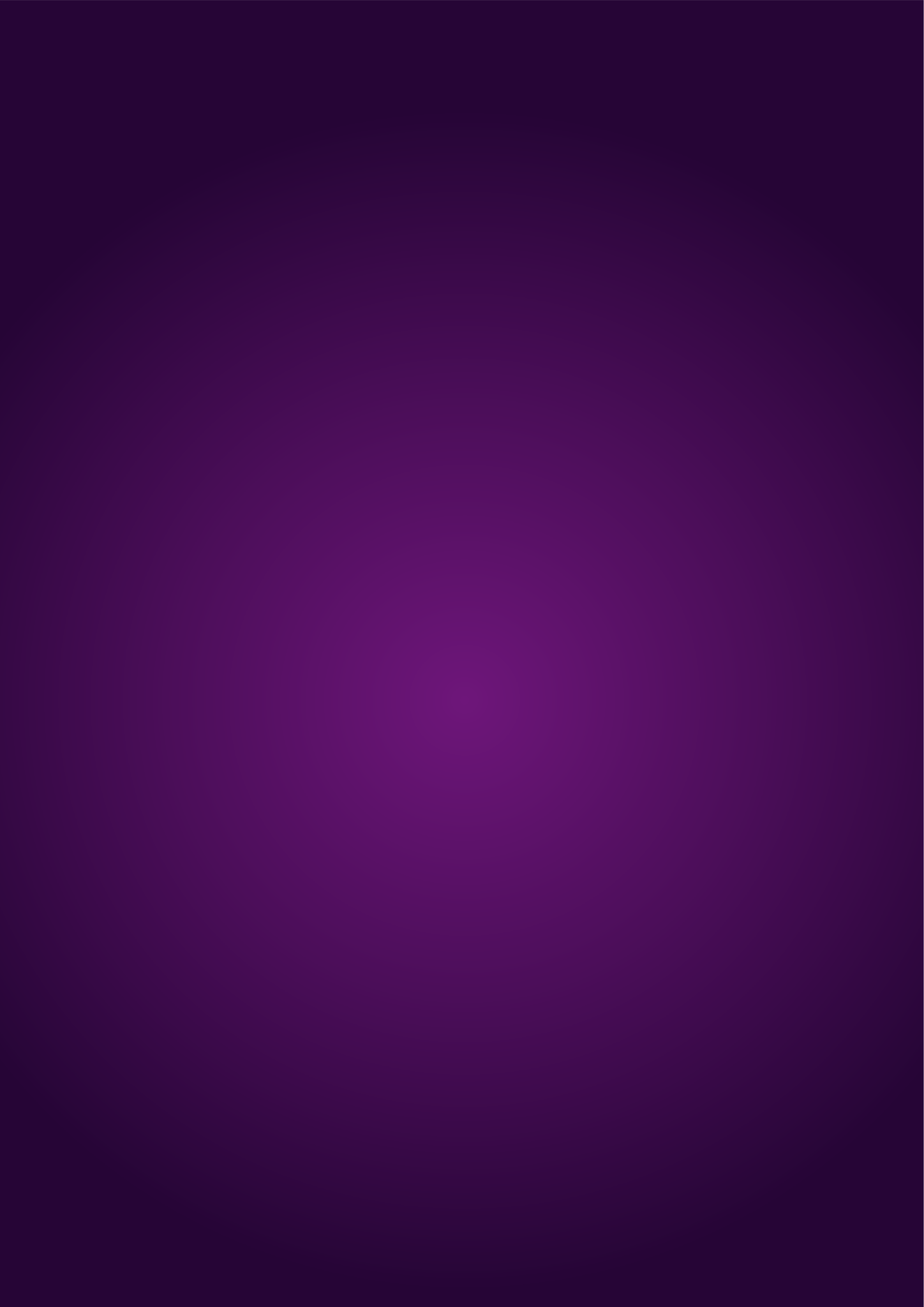

Olá, pessoal. Estou com problemas com arquivos exportados pelo Corel, eles estão aparecendo com bordas brancas. Aqui elas são quase imperceptíveis, até que eu aplique um zoom. Não encontrei nenhuma solução para isso, já verifiquei todos os objetos e nenhum deles está passando da página. Comecei a utilizar o software há menos de uma semana, então não faço a mínima ideia do que pode ser. Alguém pode ajudar? Desde já, agradeço. Os exemplos estão logo abaixo. Deixando em tela cheia, vocês terão uma ideia do problema
Consegui solucionar o problema! Antes para salvar, eu clicava em: Arquivo, exportar e salvava como PNG 24 bits ou JPG. Ao invés de exportar desta maneira, resolvi utilizar o exportar para web. Independente do formato que o arquivo for salvo (PNG, PDF ou JPG), eles já estão sem aquela borda branca. Não entendi o porque do Corel fazer isso, mas tudo já foi resolvido...
