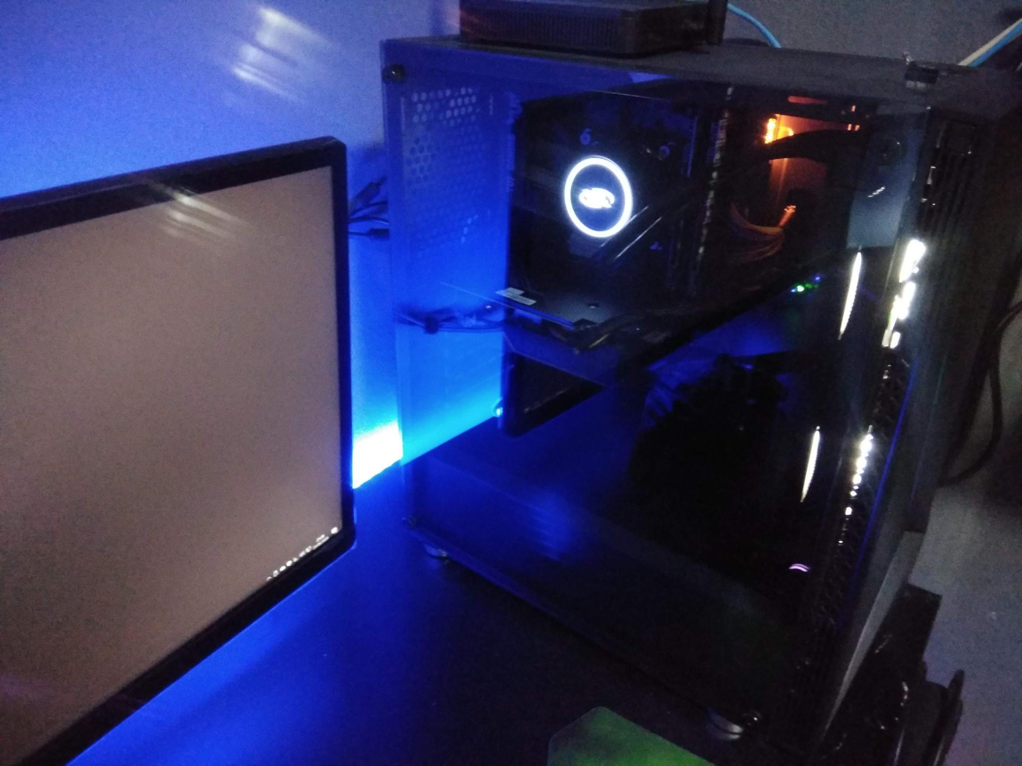

Boa Noite.
Pessoal aqui aconteceu e mesma coisa com o meu water!....
Ele era bem forte a luz branca dele e do nada ficou fraquinho!
será que é defeito de fábrica?
Alguém vai poder nos ajudar?
essa foto era de quando ele chegou!
