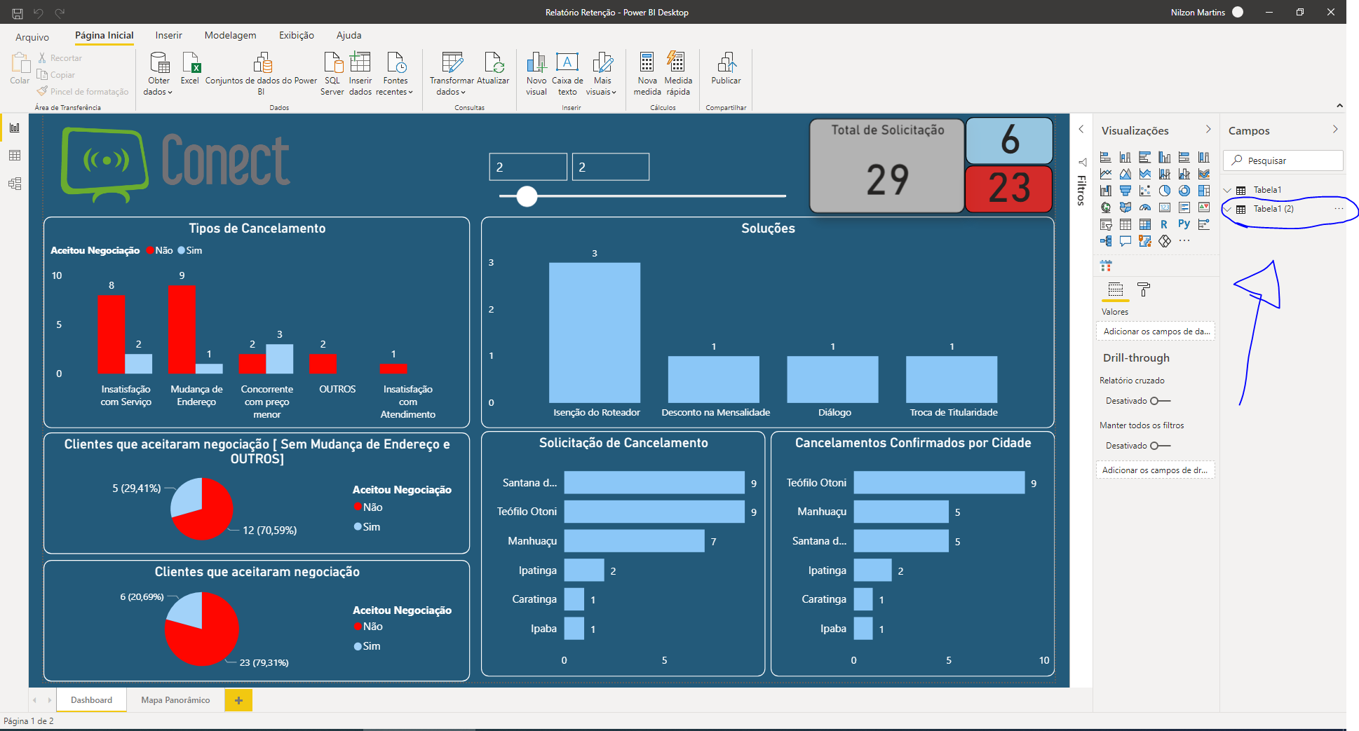

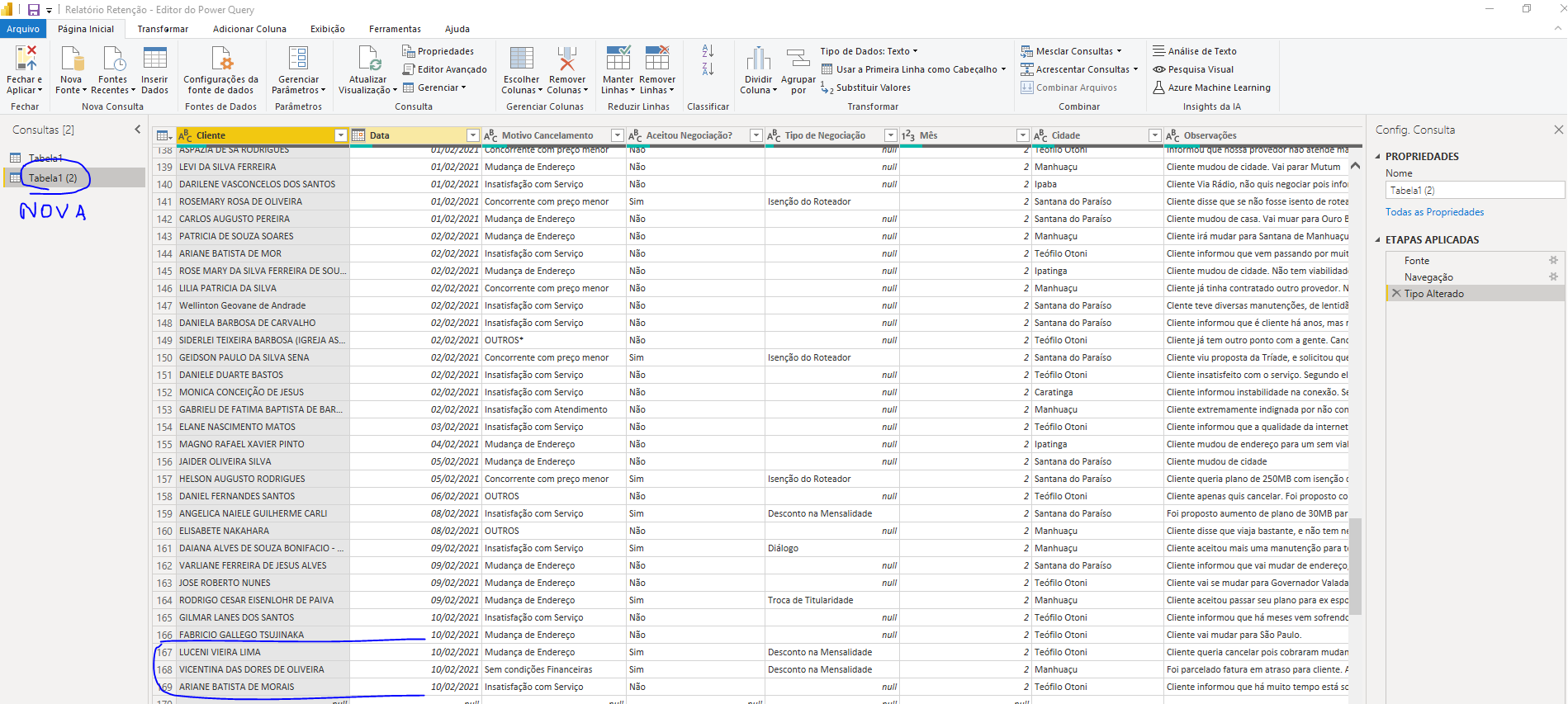

Porém quando eu adiciono a MESMA planilha, apenas com alguns registros a mais, ele cria OUTRO documento com o nome de Tabela1 (2), veja:
E com isso, fica dessa forma no Power BI:
Ou seja, quando eu clico em atualizar, nada muda, pois o Power B.I detectou duas Tabelas...
