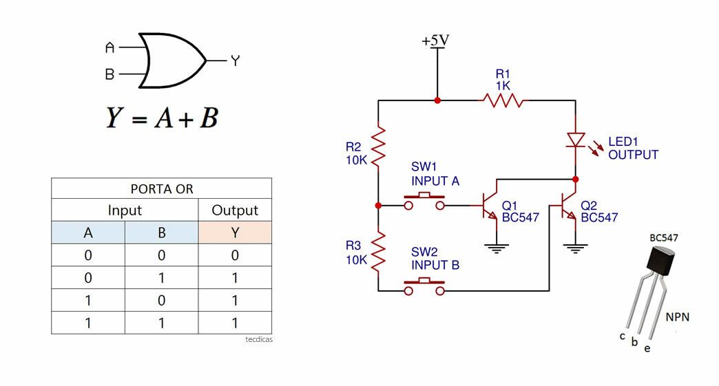

 Faz o acionamento do relé por um por OR. Sendo A a liberação pós teste de volume e B um circuito que só é ativo sempre no NA.
Os transistores tem acionamento mais rápidos que os relés, então creio que essa velocidade fará o acionamento do relé por A continuar em B. Caso não ocorra, você precisa de algo que segure o acionamento de A por alguns milissegundos (talvez um capacitor resolva)
