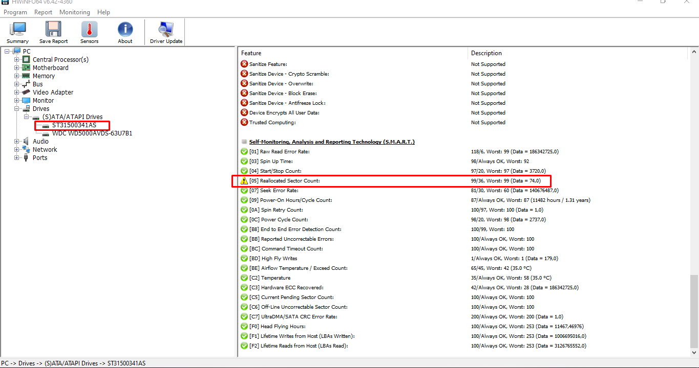

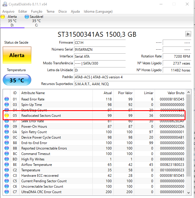

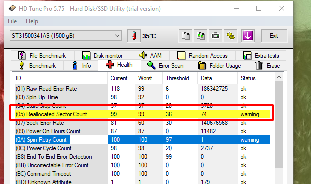

Olá meus amigos, gostaria de saber mais sobre esse erro, o que é qual é a causa e se tem solução, eu já fiz backup dos dados mas se eu continuar usando teria chance de não acontecer nada com ele e ficar assim pra "sempre" só acusando erro mas nada além disso ?
Prints com três programas diferentes acusando o mesmo erro !, tirando esse alerta o resto do hd funciona 100% não trava não falha não desliga, inicia corretamente, os games que estão alocados nele rodam de boa sem nenhum problema aparente de fps ou freezing, vale a pena continuar usando ele sem medo, detalhe comprei ele mas não paguei ainda, será que compensaria devolver ? paguei 200,00 1.5TB gostei muito dele e com esse valor não vou achar outro sera que vale arriscar kk
Boas, @Shaunari
Já de fabrica, existem discos que vêm com alguns defeitos devido ao processo de fabricação.
A indicação "Reallocated Sectors Count" indica o numero de sectores que foram realocados. Se não estou em erro.
Aqui no seu caso o valor é 99.
Na prática, não é preciso ficar preocupado.
Se o valor se mantiver igual depois de alguns reinícios do sistema, não será algo a preocupar.
Caso contrário, se notar subidas nos valores, poderá possuir problemas no HD.
Ps. Se ainda estiver na garantia peça a troca da peça, pelo sim pelo não
@AfonsoMira Valeu Afonso foi de grande ajuda meu querido realmente o valor esta "safe" até, mas pode deixar que vou averiguar e testar o hd pra ver , valeu meu querido
