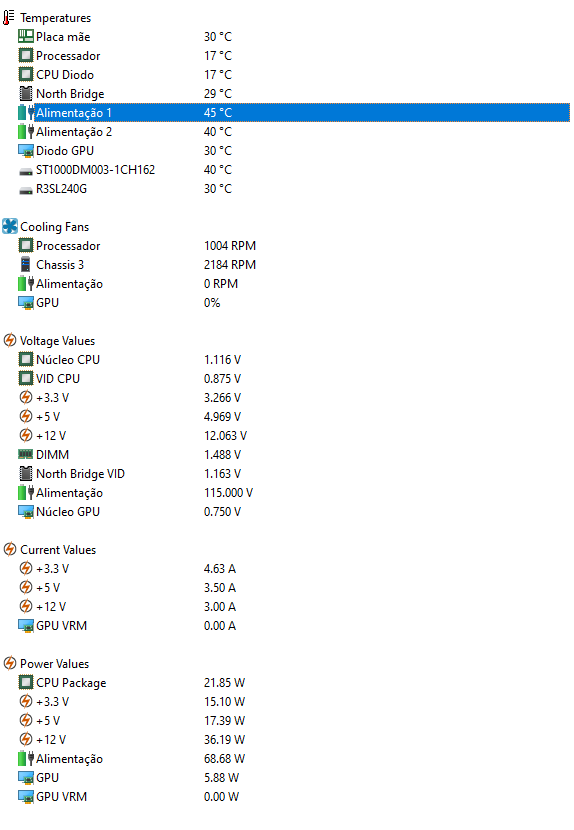

Vou postar uma foto da temperatura dela agora, com pc em idle e com temperatura ambiente de 24 graus.
