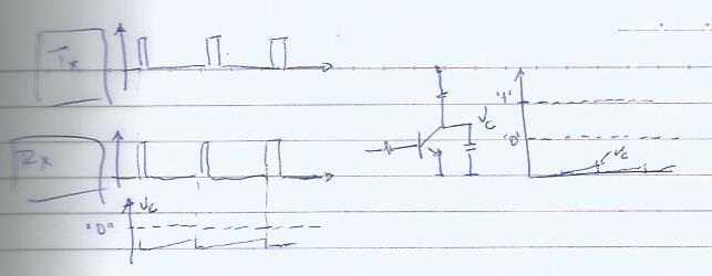

Uma opção, que não sei se você poderá fazer, é a seguinte:
1 - Transmita em PWM enquanto o botão estiver pressionado.
2 - No receptor coloque um pequeno estágio que integra e mantém o sinal em '0' ou '1' enquanto o botão estiver pressionado.
Vai consumir muito pouca energia no Tx.
Como na figura...
MOR_AL
34 minutos atrás, MOR disse:
Como na figura...
MOR_AL
Nao posso, pois os receptores são comerciais, ja tem seus proprios firmwares...nao tenho como alterar ....
