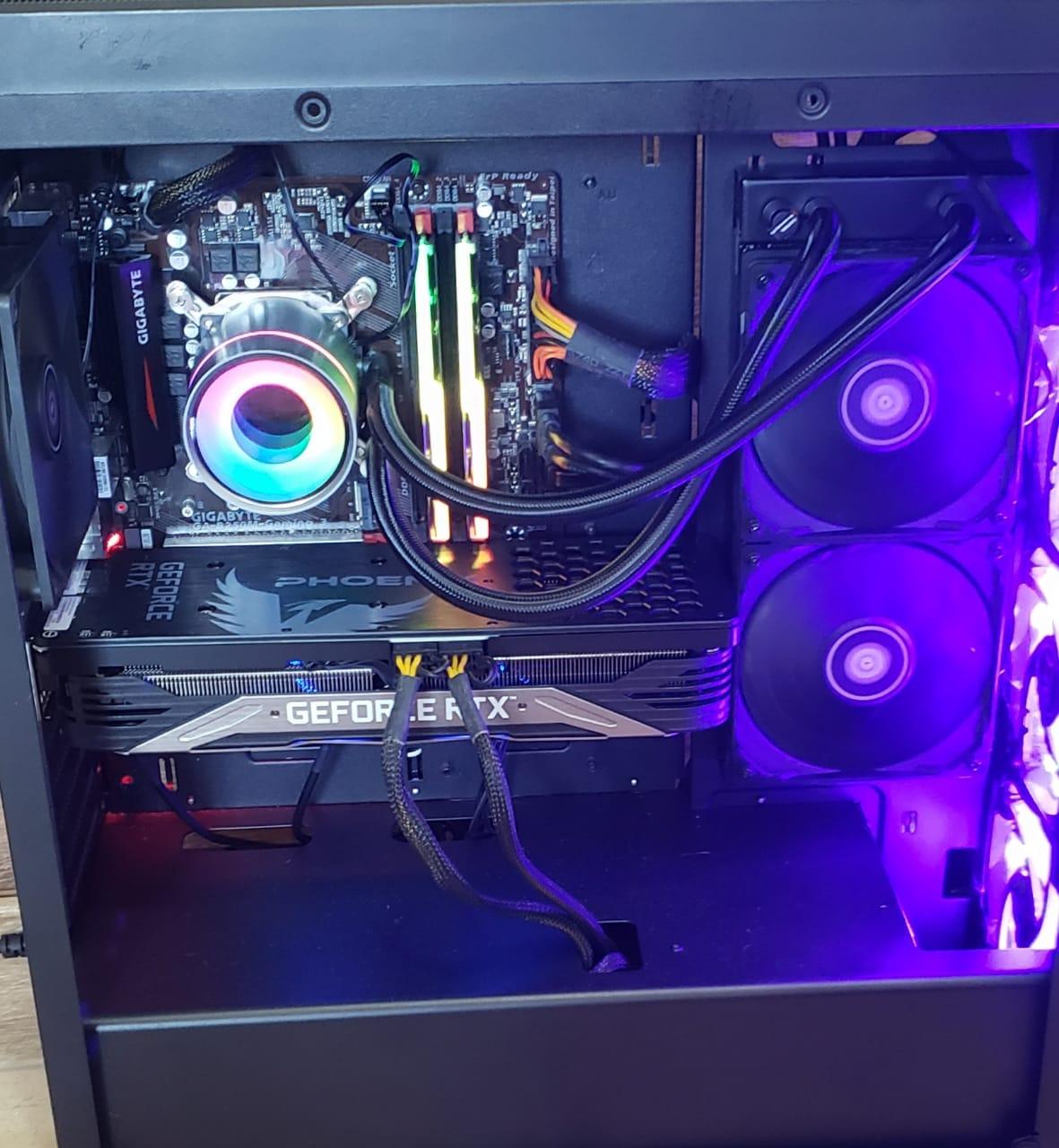

Bom, segue a questão: possuo o WC da DeepCool Castle 240ex em conjunto com o CPU i7 6700K (usado em stock).
Ao executar testes de estresse no CPU-Z, o processador já chegou a bater 75 graus celsius, o que achei uma temperatura um pouco alta. Utilizei o HW Monitor pra verificar, nesse caso.
No GTA V, por exemplo, quando a CPU atingiu alto uso, a temperatura chegou aos 67 graus (verificado via MSI Afterburner).
Neste caso, devo me preocupar? Ou seriam essas temperaturas normais pra esse processador em conjunto com o water cooler que mencionei acima?
Informações adicionais: Já experimentei a bomba ligada tanto nos headers CPU_FAN quanto no SYS_FAN e não notei diferença; No momento, o radiador está preso à parte lateral do gabinete. Já tentei na parte superior também não houve diferença nos resultados; A placa-mãe é a Gigabyte B250M Gaming 3.
Se precisarem de mais informações, me avisem por favor.
Agradeço qualquer ajuda.
fiz um post esses dias pra perguntar sobre minha montagem...eu tenho um i5 e tipo jogando COD WZ e MP ele bate maximo 61° agora, isso ficou assim apos um camarada me alerta que o Radiador tava abaixo da bomba que tava batendo 70° no caso em picos, coloquei em cima e melhorou consideravelmente, mas levando em conta a informção que ele me deu, o seu ta certo, mas ele me disse que era melhor com a magueira do radiador pra baixo (como se tivesse montado em cima)
baseando em logica meu processador aguenta 100° antes do PC fazer o desligamente de emergencia, contando que seu processador e mais potente deve ser normal, em todos os lugares que li sobre temperatura falava que ate 85° era o limite, o meu chegava a isso no cooler box, talvez pode ser a pasta termica tambem, no caso eu comprei aquela da cooler master que e boa pra ***** (que tambem ja vi videos de que um cara so trocou a pasta e deu um alivio de 10° na temperatura do pc dele), não to dizendo que é isso, mas faz parte do sistema que integra o resfriamento do processador
mas tipo to passando informações que procurei em varios topicos em varios forum, não sou um especialista mas procurei muitas informções uteis pra montar meu Water Cooler, eu diria que ta aceitavel, sem contar que GTA V requer muito, eu jogava com cooler box aqui, dava ate lag de temperatura kkkkkkk
