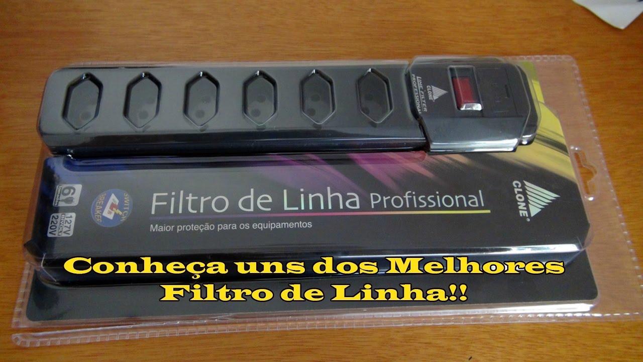

@DaviLucae Cara um filtro de linha bom que tenho a anos ele desde 2011 (10 anos) e ta intacto até hoje funcionando perfeitamente é o da Clone Professional... Só que não sei se vai encontrar dele fácil mais pra comprar... Ele tem um material bem reforçado e parece ser bem construído, nunca me deu problema aqui... Já usei computador com fonte de 1000W e alguns equipamentos em conjunto como home theater e monitor nele e agora to usando uma fonte 850W juntamente com os equipamentos e nunca deu problema... Aliás ele suporta potências de até 1227W em 127V (110) ou 2200W em 220V.
Abaixo tem uma foto do filtro de linha que estou falando.

Ledo engano o seu amigo. Como expliquei no post anterior, esses filtros de linha de marcas genéricas são basicamente uma régua. A maioria possui apenas 1 varistor e raramente eles tem sequer 1 fusível interno. O que voce está usando é basicamente uma régua de tomadas e por isso funciona tão bem há tantos anos, pois ele não passa de um Tê com varias tomadas.

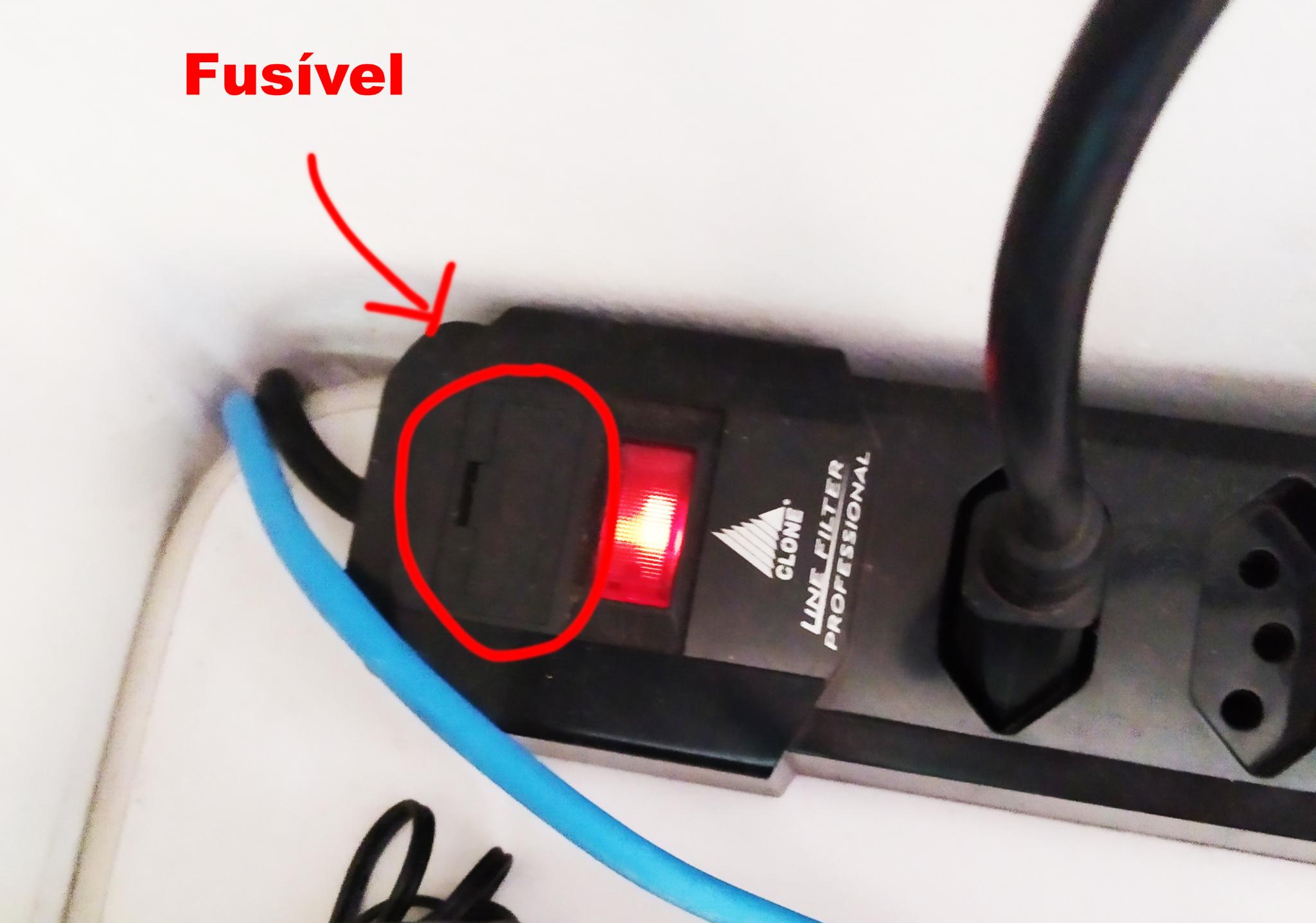

@sdriver Esse filtro de linha que tenho possui fusível pois eu já abri ele e retirei o fusível por curiosidade uma vez... Desculpa meu amigo, mas não acredito que esse filtro de linha seja apenas uma "régua" como você disse... Já muitos filtros de linha de marcas conhecidas como Clamper, SMS ferrando com fontes por ai... Por isso eu insisto que esse filtro de linha é um excelente filtro.
Não vou abrir o filtro de linha todo para mostrar pois da um pouco de trabalho, mas quando abri vi que parecia ser bem construído e como pode ver na imagem abaixo, é onde se encontra o fusível dele.

Filtro de linha não ferra fonte. Energia elétrica ruim sim. Se a rede da sua casa é bem estabilizada pela fornecedora de energia, não faz mal algum manter o seu filtro, estou apenas alertando você para não ser enganado pelo efeito placebo de um filtro que não filtra nada.
Aqui o seu aberto. Não é o pior de todos, mas é um exagero chamar de filtro de linha. Além disso, com anos de uso, o varistor já morreu tem tempo.
