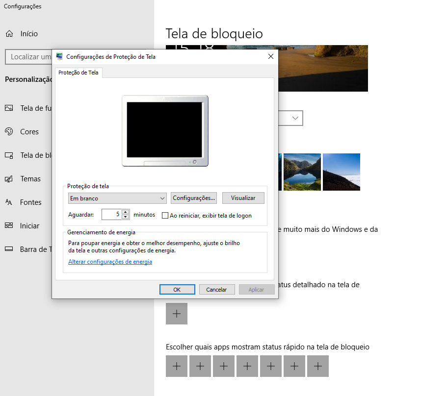

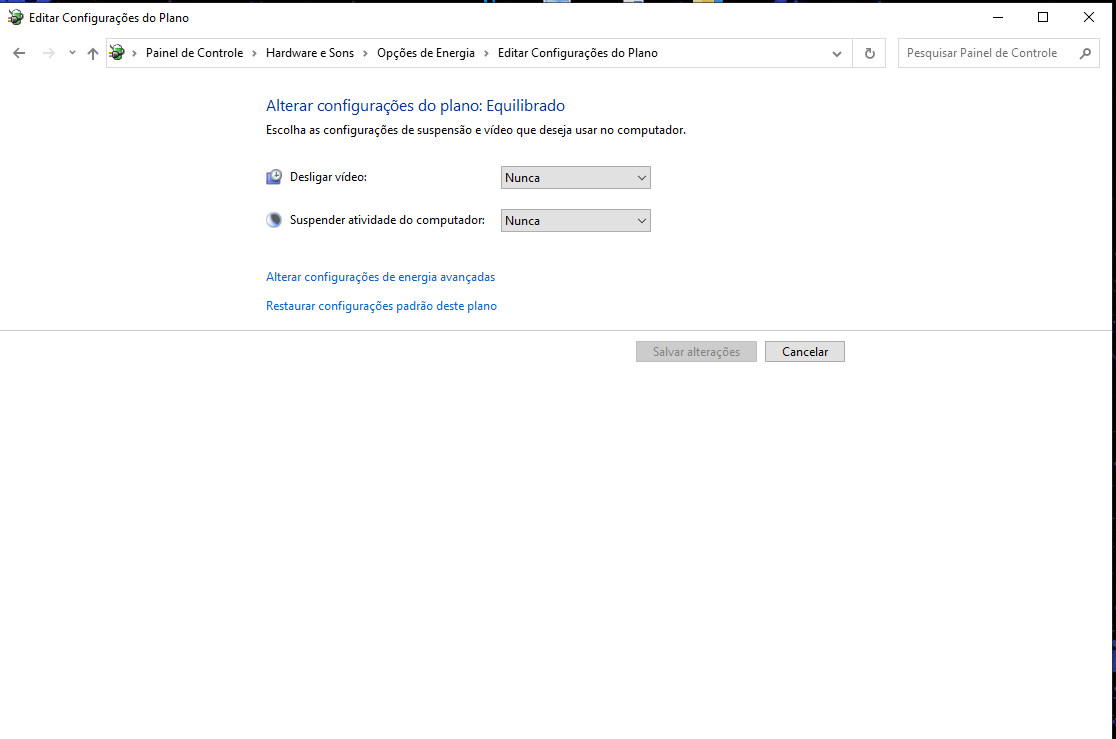

@Katagiri Amigo depois de tanto pesquisar vi um companheiro em um fórum dizendo que o problema ocorre quando a função "desligar video" está ativada nas configurações de energia, eu desativei essa função e coloquei como "nunca" tanto o suspender o computador quanto desligar o video estão setado como "nunca"...
Segue abaixo as imagens das configurações que coloquei segundo a recomendação do companheiro em outro fórum.
Aparentemente o problema foi resolvido com essas configurações, parece que quando essa função ta ativa o vídeo é desligado para economizar energia só que pelo que entendi o driver de video meio que se perde e trava e com a opção somente da proteção de tela ativada a tela só fica escura (apagada) mas o vídeo não é desligado.
