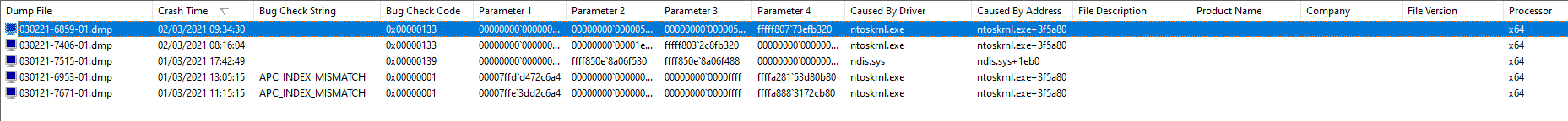

@Brc @edgar_ Eu perdi as fotos que eu tinha mostrando todos os erros, mas ja apareceram diversos erros, nunca é o mesmo. Alguns aparecem com mais frequência que outros.
esse são os que lembro de aparecem (os dois primeiros foram os últimos a aparecerem até agora):
APC_INDEX_MISMATCH
KERNEL_SECURITY_CHECK_FAILURE
CRITICAL_PROCESS_DIED
IRQL_NOT_LESS_OR_EQUAL
PAGE_FAULT_IN_NONPAGED_AREA
SYSTEM_SERVICE_EXCEPTION
DPC_WATCHDOG_VIOLATION
DRIVER_IRQL_NOT_LESS_OR_EQUAL

@Otávio Furoni Não aparece muita coisa. vou mandar uma foto da tela que aconteceu agora enquanto te respondia.

21 horas atrás, André Nardy disse:
APC_INDEX_MISMATCH
Parece ser a placa de vídeo, você usa um monitor ?
Se quiser saber um pouco mais ontem criei um outro tópico explicando melhor https://www.clubedohardware.com.br/forums/topic/1526169-computador-com-tela-azul-a-5-meses-e-ninguém-descobre-o-que-é/
Não conheço muito isso de overclock, e como desde que montei o pc ele está com este problema nem fui atrás de pesquisar sobre
Comentei no outro tópico sem querer, mas me parece ser a placa de vídeo pelas mensagens que comentou. Você usa dois monitores?
