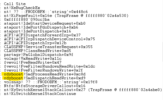

Usando o blue screen view mostrou que o motivo das telas azuis era isso aqui:
Sendo que faz o pc desligar sozinho e travar na tela da placa-mãe.

  • Moderador
@Ryan Ferreira d OK.
Como eu disse na minha mensagem anterior, REMOVA o driverbooster. Drivers devem ser baixados do site do desenvolvedor e não de programas de terceiros pois costumam causar problemas.
Você por a caso utiliza o ReadyBoost (utiliza um pendrive como memória RAM)? Se sim, então desative a funcionalidade e remova o pendrive do computador e veja se o problema persiste.
Link para o post
11 horas atrás, GabrielLV disse:
