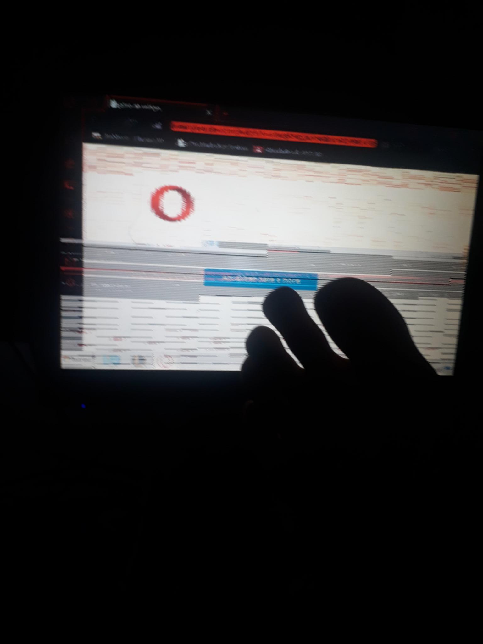

Pc so liga quando quer e fica menos de 1 min ligado
o meu pc do nada um dia travou e eu tive que tira do cabo, ai desde entao ele ligava o cooler mas nao ligava, pensei que fosse a fonte entao troquei e logo apos alguns dias eu estava jogando desliguei o pc e fui dormi quando acordei o pc nao ligava e estava do mesmo jeito. ele as vezes liga mas so fica 1 min antes da tela dar um bug e travar totalmente que nem acontecia com a outra fonte, pfv ajudem eu acho que pode ser energia. se eu compra um estabilizador pode funcionar?
@PC PFV FUNCIONA saquei. é que as marcas na tela do computador lembram os "artefatos" que sao ocasionados quando se tem uma problema na gpu. o problema talvez nao seja o estabilizador. se o problema for mesmo energia, tenta dar uma olhada na chave da fonte do seu pc. ele tem a opção de 110w e de 220w. vê se a chave da sua fonte condiz com a ddp da sua cidade ou estabilizador, por gentileza. caso nao seja, pode ser mesmo um problema na gpu integrada do seu processador, ja que o video da defeituoso.
13 minutos atrás, lofi beats to disse:
antes eu usava uma placa de video mas como eu troquei a fonte a nova fonte nao aguenta a placa entao esta sem, a fonte nao tem a chavinha pra trocar entre 110 e 220w , nao sei como confiro isso de ddp da cidade, caso o pc queira ligar de novo vou tenta desinstala os drivers da placa integrada ou desativala.
21 minutos atrás, lofi beats to disse:
110w e de 220w.
110V e 220V, volt, não watt
fora que fonte que tem chave seletora de tensão é ruim
5 minutos atrás, PC PFV FUNCIONA disse:
pesquise na internet a tensão da sua cidade
e retire o peso de porta que você chama de estabilizador e coloque na tomada a fonte
