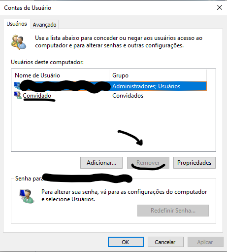

Não aparece o "outro" usuário. Era só esse mesmo.
Perdão pela demora mas acho que descobri o problema.
No netplwiz eu desmarquei essa caixa de inserir senha: image.png.f3199c197f53623da1d927de0cbb1a3c.png
Aí ele pede para especificar o usuário: image.png.871ea3251d786458014dfb1abf6adcab.png
O problema é que meu usuário não era apenas "Danilo" e sim meu e-mail da Microsoft. Como o usuário "Danilo" não existe ele acaba tentando logar num user que não existe e dava aquele erro. Não reiniciei o PC ainda para verificar isso mas se eu não responder aqui novamente tenham como essa a solução.
