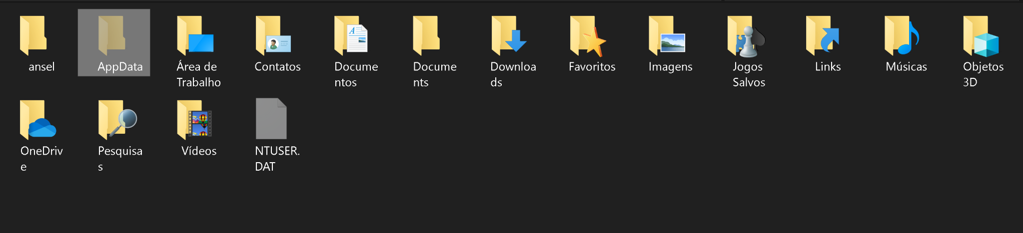

Então, eu fiz esses dois primeiros que você disse e do meu computador não aparece essa pasta pra mim. Procurei até no disco e tudo e não encontrei. Vou mandar uma foto das pastas que aparecem
Apertei em esse computador mas também não encontrei essa pasta de Usuário

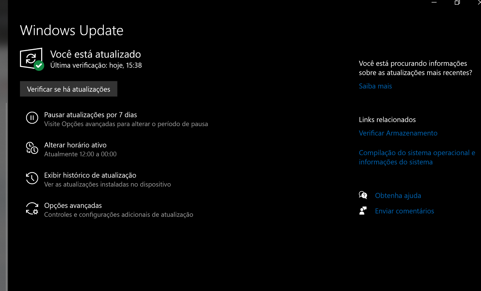

@mfernandalimat kkkkk certo, então já que não há nada do tipo nessa pasta, não é algo programado por usuario digamos assim. voce tem placa de video offboard? ou liga o cabo de video direto da placa-mãe para o monitor/tv? voce chegou a atualizar o sistema antes disso acontecer? se sim, esse pode ser o problema. Se não, verifica qual a versão do windows na sua máquina. se fizer windows +x no teclado e clicar em sistema, la embaixo aparece. Dependendo da versão esse erro pode ser acometido por causa de uma versão desatualizada, eu mesmo ja perdi as contas de quantas vezes tive problemas com o windows update.
@mfernandalimat ah ok,  lembro de ocorrer alguns erros relacionados a essa versão em alguns computadores. Não me recordo se era sobre desligamento, então tenta atualizar o sistema a versão atual é a 20H2, isso talvez resolve o problema, pois acho muito difícil a fonte fazer isso, pois quando é a fonte não aparece desligando só fica a tela preta e a maquina reinicia, não descartando ela, a fonte seria acredito em ultimo caso apenas.
@Lucas de Santana Sousa vou tentar atualizar aqui, só preciso saber como fazer isso kkkk vou procurar no YouTube, então, eu já tive problemas com a fonte e ela só ficava desligando e nesse caso o computador chega a ligar é tanto que to nele agora mas ele desliga depois de um tempo e eu ja vi o aquecimento então creio que não seja isso

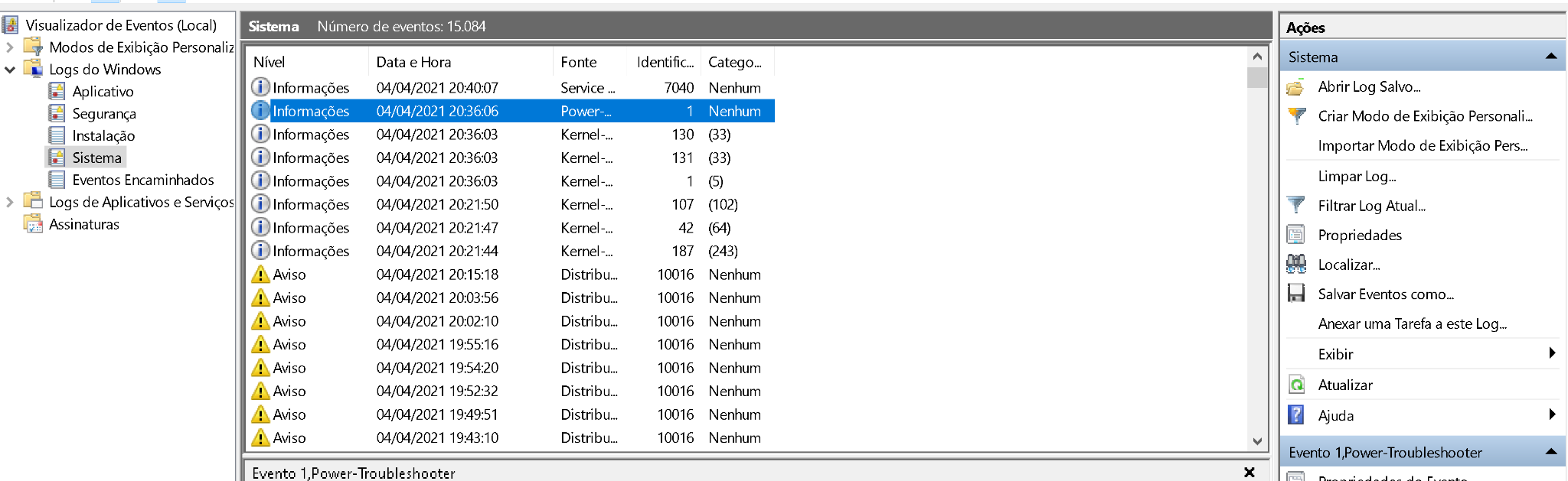

@mfernandalimat caramba é muito estranho isso, e por esta ultima foto é como se o usuario da maquina estivesse tentando desligar o computador normalmente. Bom, o que podemos tentar fazer é ver o que o que aparece no visualizador de eventos, basta digitar no menu iniciar visualizador de eventos, apos abrir vai em logs do windows e clica em sistema verifica quais foram os ultimos eventos ocorridos na maquina como a minha aqui de exemplo.

@mfernandalimat boa noite, dei uma olhada nos ids na internet e e um deles encontrei uma pessoa dizendo que apenas desativando a inicialiaçao rapida do modo de energia resolveu o problema dela! outro vi que poderia ser uma interrupçao de corrente na fonte de alimentaçao, pode ser tambem. Então tenta fazer esse processo aqui:
