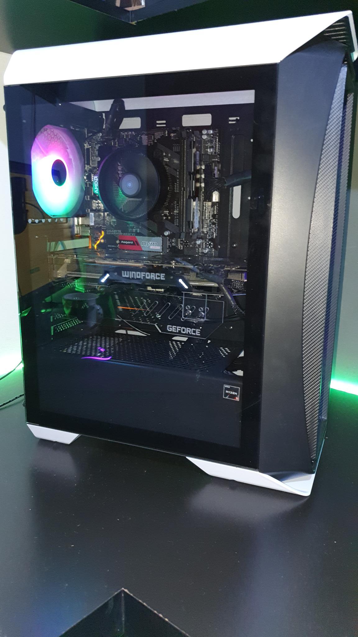

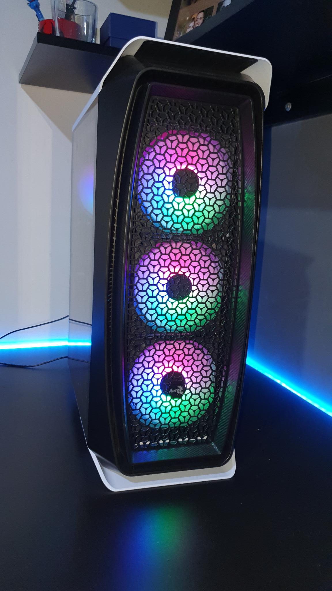

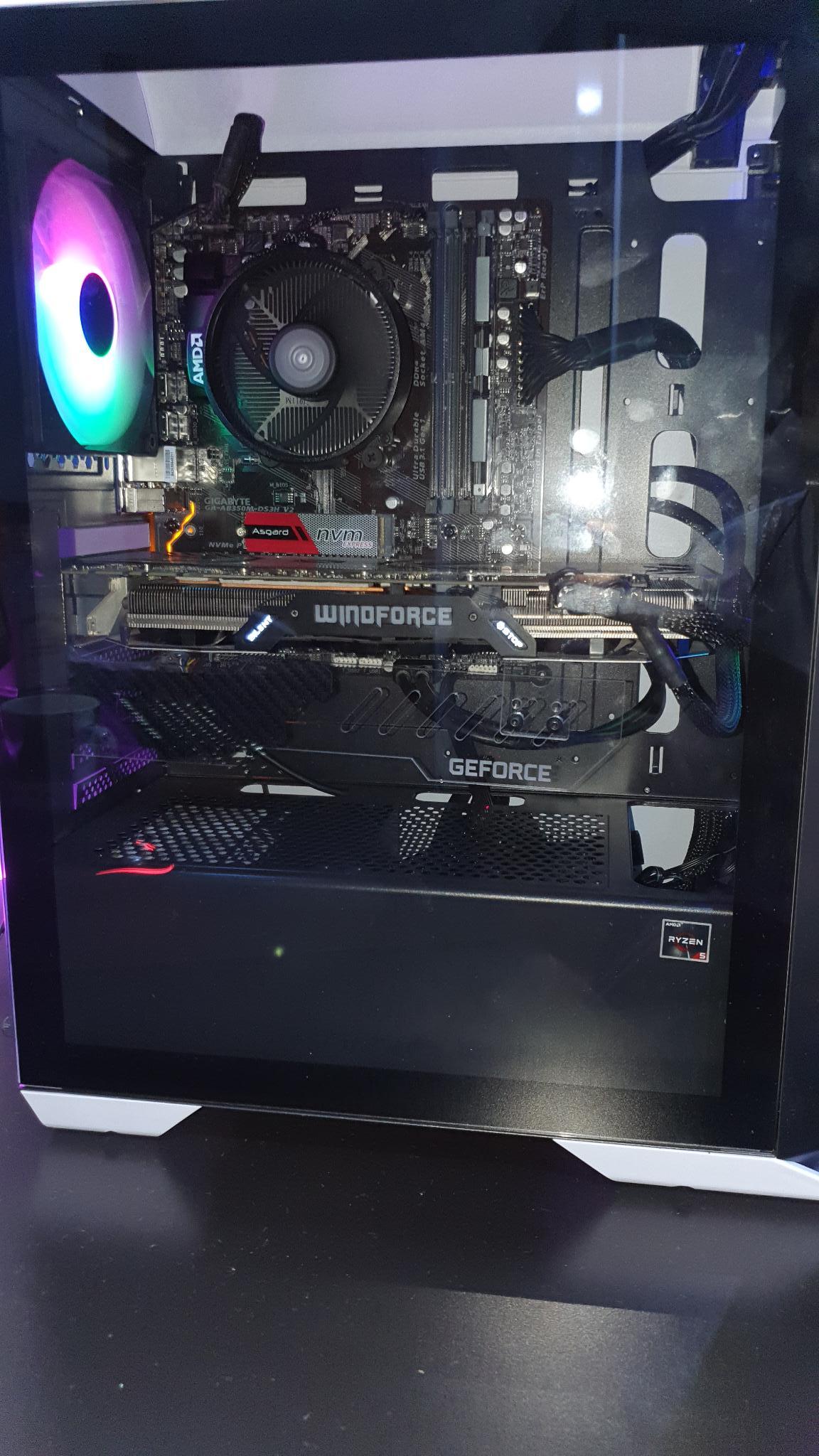

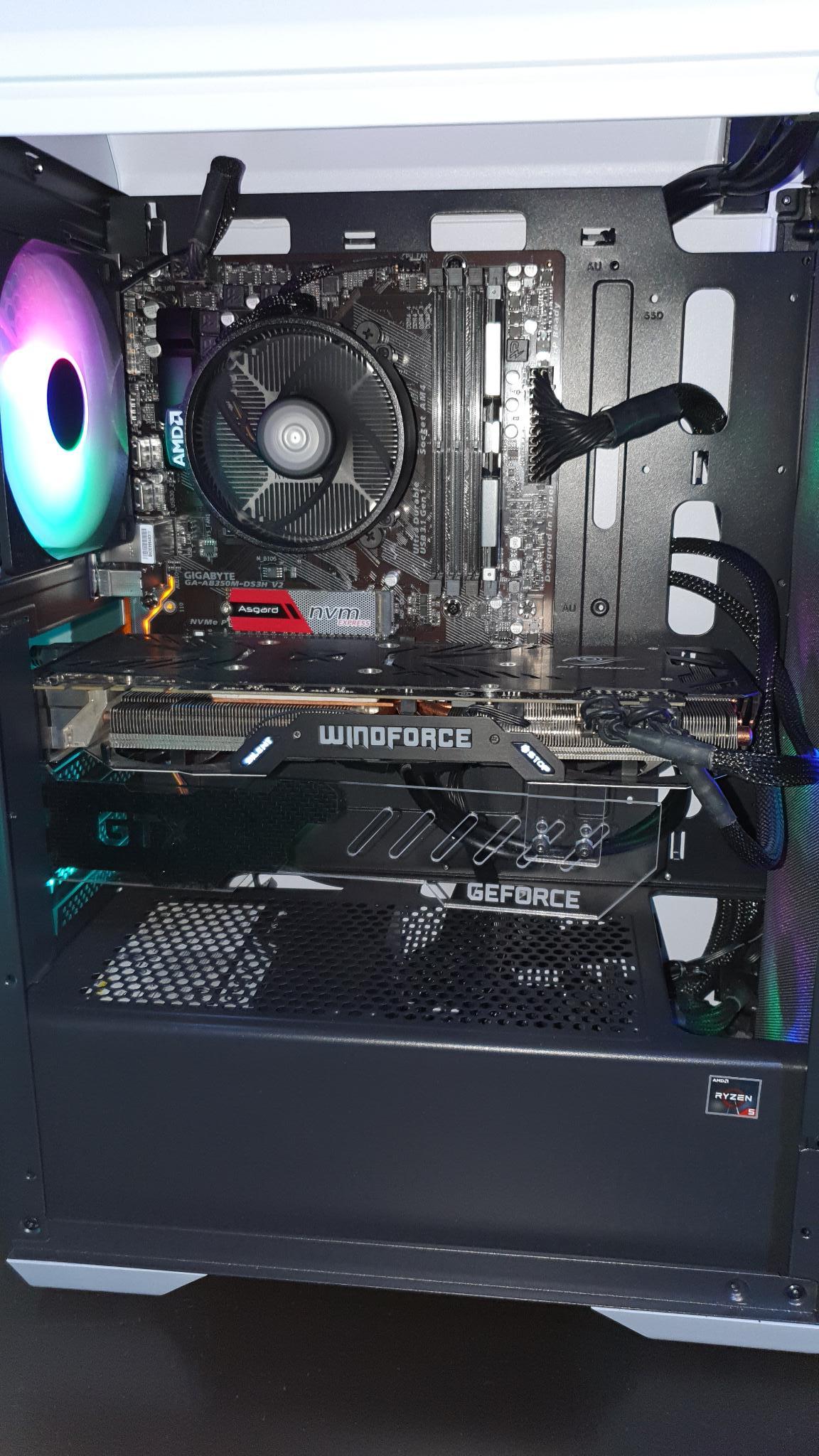

Eai, pessoal!
Depois de muito pesquisar, resolvi seguir a recomendação do
@WOZ Dods e adquiri um Gabinete Gamer Aerocool Aero One Frost RGB.
Estou extremamente satisfeito com o gabinete, muito bonito, espaçoso e bem ventilado. Tudo isso aliado ao fato de vir com 4 fans(RGB estático) é muito bom.
Ainda, pra melhorar, consegui pega-lo em um preço abaixo do que costumam vender (R$ 379,00).
Muito obrigado pela recomendação, @WOZ Dods!!
Obrigado a todos pela ajuda!!
Segue fotos do gabinete para quem possa interessar (OBS: ainda estou acertando as questões de organizações de cabos, haha):
@ViníciusTanaka Assim que puder acrescente duas ventoinhas no painel superior para equilibrar o fluxo de ar. Se preferir pode passar a mais alta do painel frontal para a parte mais atrás do painel superior. Isso é para equilibrar o fluxo de ar e evitar que o gabinete recicle ar quente. Repare que esse gabinete ainda suporta ventoinhas diretamente abaixo da placa de vídeo para ventilá-la. Se observar temperaturas elevadas na GPU pode ser uma boa instalar uma ventoinha ali.
@WOZ Dods, posso fazer uma pergunta? Será que não seria um problema colocar muitas ventoinhas? Porque mesmo com o push-pull sendo a melhor ideia, o fluxo excessivo (tanto de exaustão, quanto de ventilação) não poderia prejudicar a refrigeração? Isso considerando as características das ventoinhas. Desculpe incomodar!
1 hora atrás, WOZ Dods disse:
Perfeito! Assim que liberar uma grana vou investir em um kit de ventoinhas para melhorar ainda mais o fluxo! valeu mesmo, irmão!
@Kotori Depende da situação. No geral chega um certo ponto onde acrescentar ventoinhas não altera as temperaturas mais. A maior vantagem, no entanto, é que mais ventoinhas podem ser mantidas a velocidades menores e com isso fazem menor ruído. Se a pessoa separar metade que está em intake e a outra metade de outtake e usar HUBs como o FH-04 para controlar todas as velocidades através de duas saídas da placa-mãe, dá para colocar um fluxo neutro e manter todos os componentes na melhor temperatura possível com 4 a 6 ventoinhas. No meu gabinete principal em casa hoje (um TT Core X31) eu uso 5 ventoinhas de 140 mm e 2 de 120 mm (eram 3). Tenho mais intake do que outtake, mas equilibro as velocidades pela MB, apesar de ficar quase neutro sem controlar. A temperatura máxima que minha GPU já atingiu sob stress foi 60°, já a CPU uns 58°, mas a temperatura de uso normal sem stress é de 50° a 54° em ambos.
18 minutos atrás, ViníciusTanaka disse:
Lembre de colocar uns FH-04 se tiver mais de um conector na MB, ou um FH-10 se tiver apenas um.
