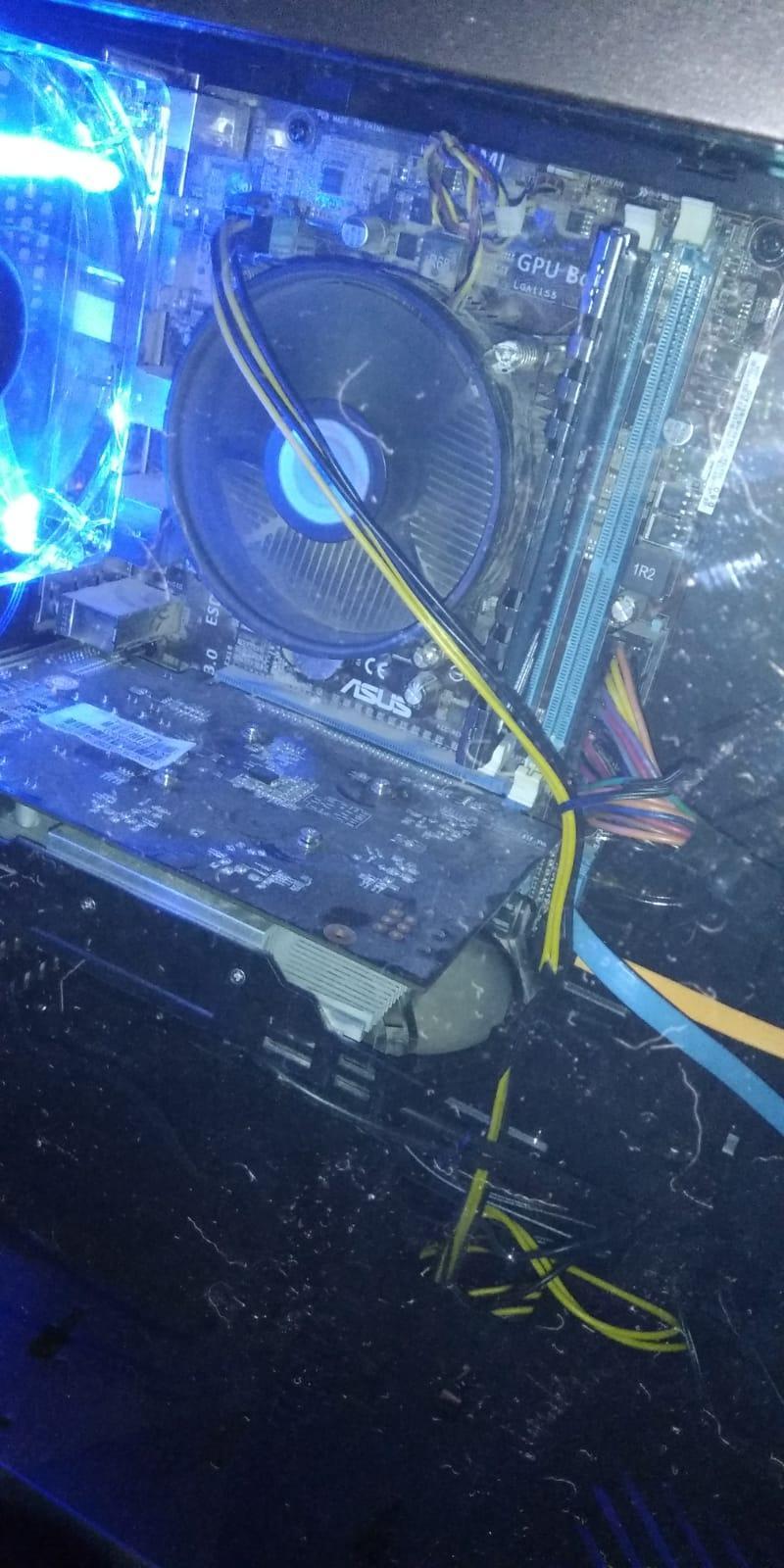

Fonte genérica 500W queimou ao usar extensor
Ao montar o computador, o cabo da cpu estava muito pequeno pra chegar na placa-mãe, então comprei um extensor de 8 pinos (4 + 4) e quando fui tentar ligar a fonte queimou na hora, o que será q pode ter acontecido?
Era uma fonte 500w genérica
Xeon e3
gtx 750
16 gb ram ddr3

ve se a placa não ta com algum ponto elétrico (que não seja os furos de fixação) em contato com o gabinete...
as vezes "sobra" um espaçador (turret) no meio da placa onde nao deveria

30 minutos atrás, JP626262 disse:
se observou se a ventoinha dela tava girando?
nem chegou a girar
26 minutos atrás, PauloHSPadre disse:
Pode ser algo gerando curto talvez da placa-mãe com o gabinete, vale a pena desmontar e verificar. E claro verificar a tensão da tomada.
vou verificar, obrigado

1 hora atrás, JP626262 disse:
to dizendo assim , antes de queimar ela estava girando?
tipo, eu só tinha conectado o cabo no pc, nem apertei o power e ela explodiu
Link para o post
ela estava na tomada?
Link para o post

@pewwp Boa tarde
Fonte de baixa qualidade na maioria das vezes tem poucas proteções.
Você não passou com exatidão o modelo da sua fonte, só que o cabo de alimentação PCI-E de 8 pinos (6+2), e da placa-mãe ATX12V (4+4) são fisicamentes bastante semelhantes se você olhar os dois de frente (sem olhar a cores do fio).
Se você conectar o cabo PCI-E que vai na placa de vídeo na placa-mãe, ele encaixa sem nem um tipo de força, só que repare que a linha de 12 volts entra em curto quando você faz isso, fazendo com que a fonte desarme imediatamente assim que você liga.
E se essa proteção se não estiver funcionando corretamente, ele vai queimar a fonte.
E fora que esses extensores não é nem um pouco recomendado.
Compre uma fonte de qualidade como EVGA, PCIYES, CORSAIR, XFX, etc.
