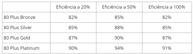

@NIGHT FALL A fonte 650w bronze da cooler master tem aproximadamente 2% de eficiencia e 0,01 eficiencia no pf a menos que a superflower 550w gold por exemplo, não acha que ela também vale a pena? Por 409,00 invés de 600 reais por exemplo.
Não acha que essa 650w silver da conta da 6700x/rtx 3060 sem muitas complicações? Quando eu trocar de placa de video com certeza trocarei para uma fonte mais adequada, mas por agora essa já não serve?

15 minutos atrás, diogovalentte disse:
Na verdade a são 5% de diferença segundo a certificação, enquanto a Bronze garante 85% a Gold garante 90%, o que ela entrega na prática não pode ser considerado pois pode variar de lote pra lote etc.
