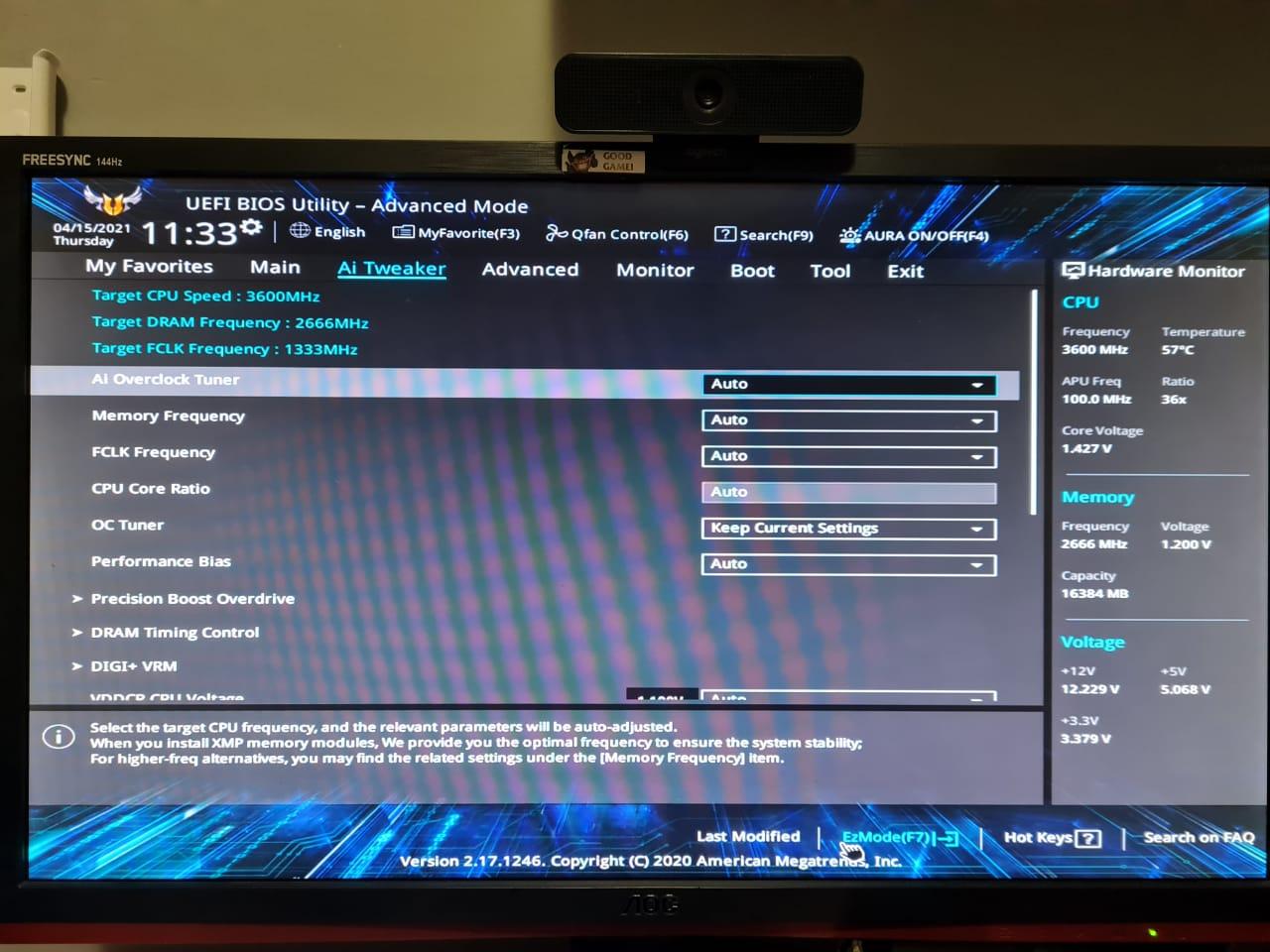

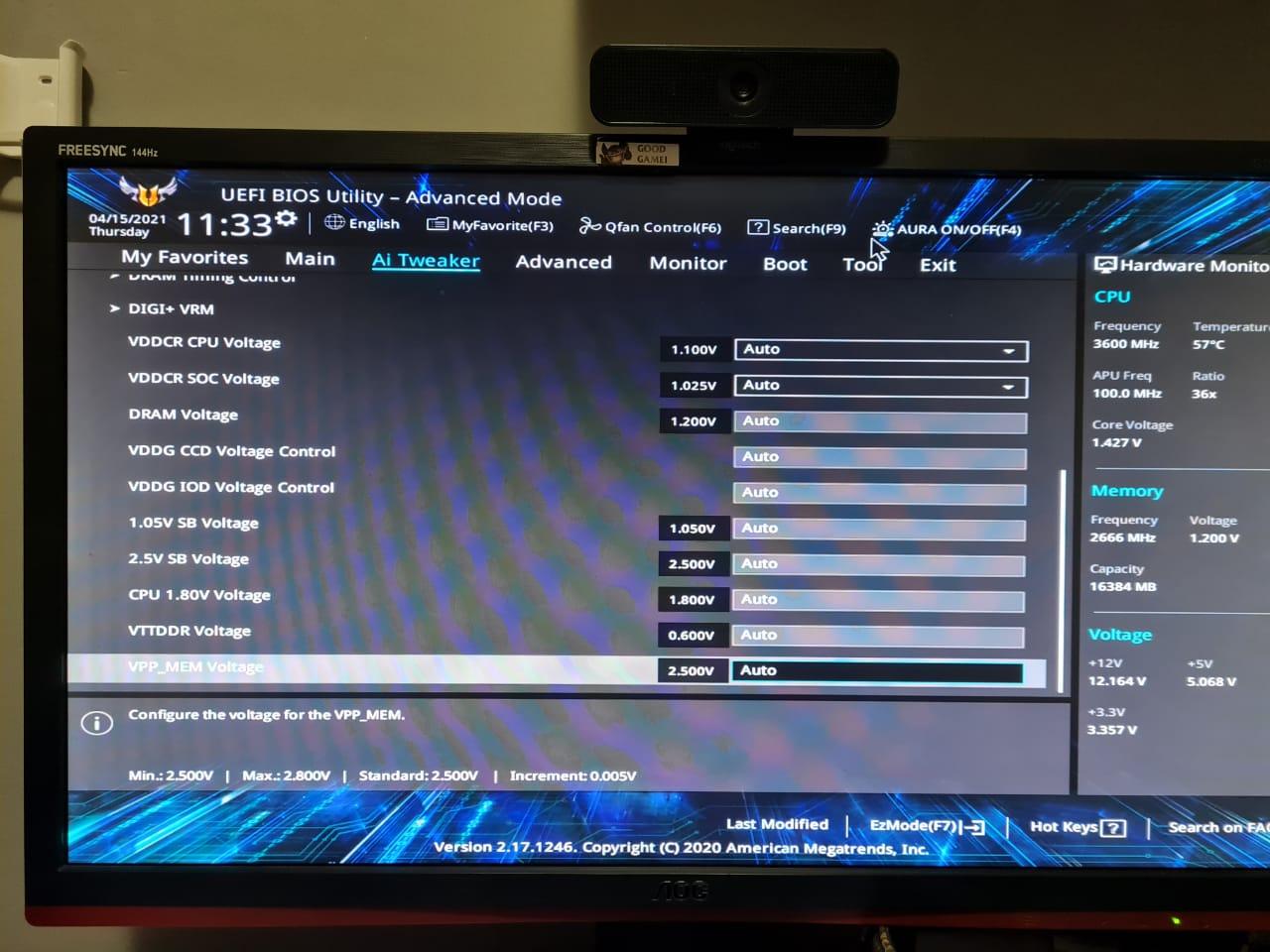

Como está a configuração do XMP da sua placa-mãe? (Foto nos anexo)

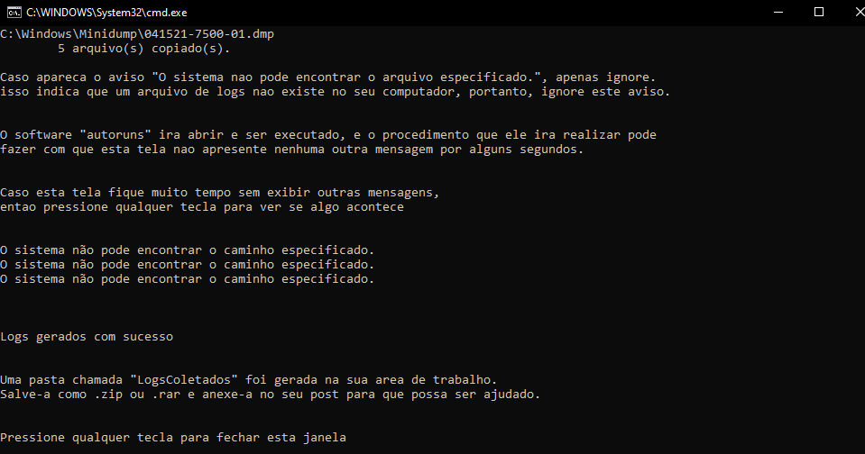

Você deve anexar a pasta LogsColetados que será gerada aqui como .zip ou .rar, e não enviar print do prompt de comando. Leia as instruções.

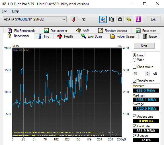

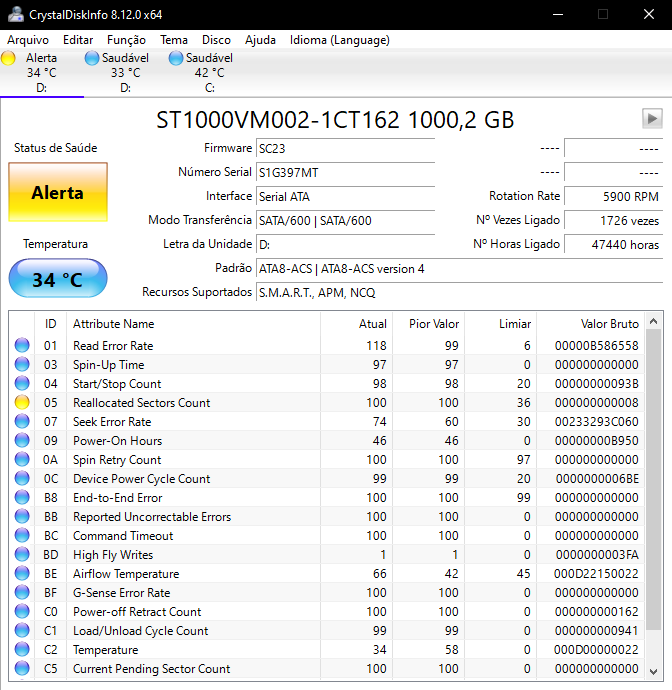

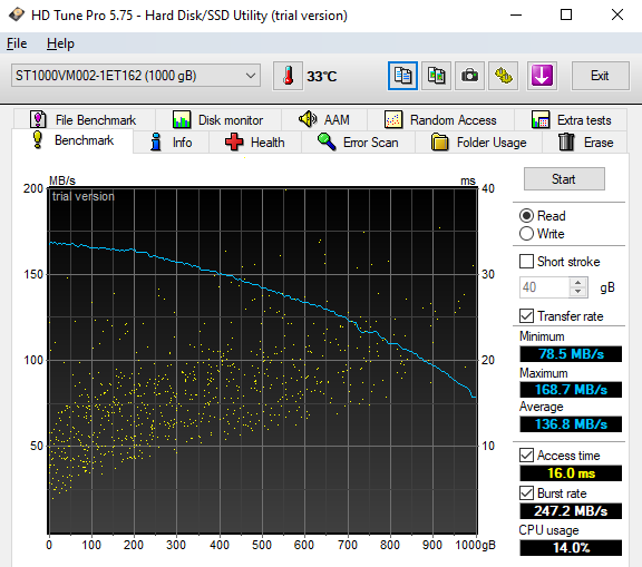

1- Baixe e execute o CrystalDiskInfo, veja se é informado algum erro em todas as unidades. Tire uma print e poste aqui. (link de download: https://crystalmark.info/redirect.php?product=CrystalDiskInfoInstaller)
2- Baixe e instale o HDTune Pro: https://www.hdtune.com/download.html > Abra-o, vá em File > Options > Benchmark > Full Test > Mude a setinha para "accurate" e clique em OK. > Deixe a caixinha "Read" marcada e clique em Start, deixe o teste rodar até o final, tire print dos resultados e poste aqui (faça isso com todas as unidades).

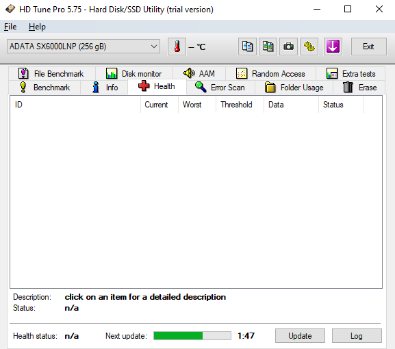

3- Vá na aba "Health" > Tire uma print de todos os itens que aparecem em todas as unidades e poste aqui.

@Adrian Lucas Desculpe a demora, muita correria.
Novamente: REMOVA o Driver Easy.
Analisando os resultados dos testes nos HDs e SSDs, a única coisa que da pra ter certeza é que um dos seus HDs possuem badblocks que já foram marcados para não serem mais utilizados (Reallocated Sectors Count).

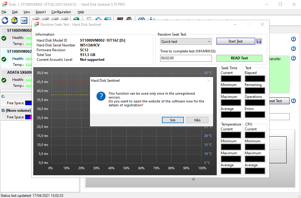

Faça o scan nas três unidades uma última vez, dessa vez usando o HD Sentinel:
https://www.hdsentinel.com/thanks_for_downloading.php?file=https://www.harddisksentinel.com/hdsentinel_pro_setup.zip
Instale-o e abra-o, vá em Disk > Short Self-Test > Execute o teste rápido nas suas três unidades e poste o resultado de cada uma delas aqui. Tire print, também, da janela principal ("Overview").
Faça o mesmo com a opção "Random Seek Test".
