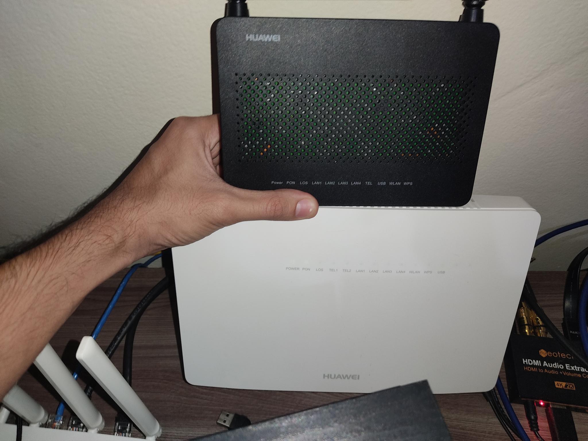

o Preto é da oi Huawei HG8145V5
o branco é que eu comprei no mercado livre Huawei HG8242Q2

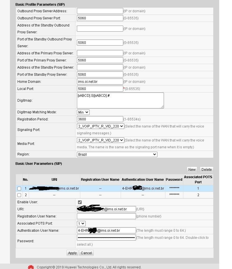

o password e que entre parênteses o SN que tava e o Serial e pronto ta autenticado, so configura a internet coso queria configura o telefone pega os dados do telefone na ont da OI
@carlitos34 não precisa de senha, só que ta errado a sua configuração
uri e [email protected]
registration user nome, você acha nome nas informações por voip por user name(phone number) configura que voce vai usar 4-PLQ só este o código que você tem se tiver tudo certo vai funcionar o telefone
