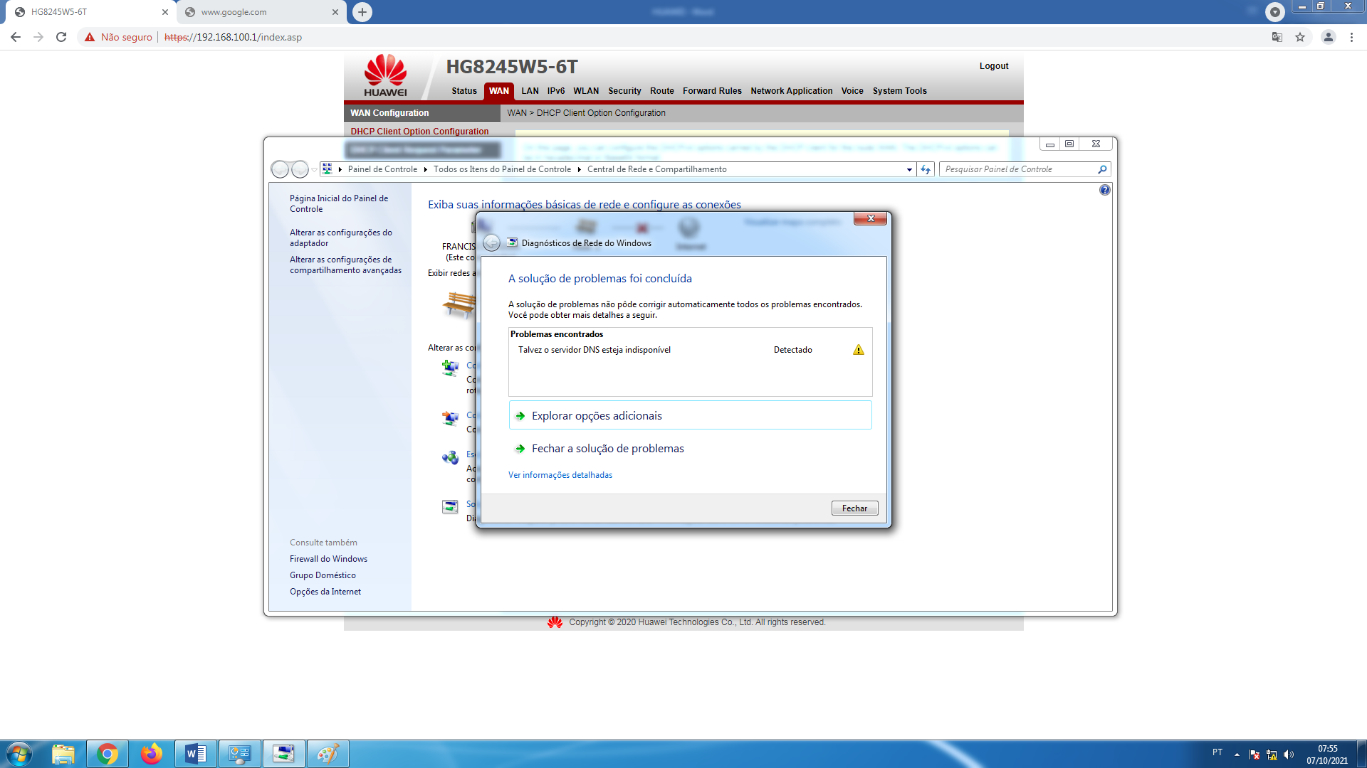

@Harry Stefano Elcias @EvertonPlay75 Algum de vcs pode me ajudar tenho um HUAWEI HG8245Q2 OI Fibra e estou tentado fazer fucionar HUAWEI HG8245W5-6T fiz todo processo descrito aqui, desbloqueando o aparelho mais mesmo assim não deu certo. Quando coloco o cabo no HG8245W5-6T ele não da internet fala que ta com problema no DNS. segue em anexo a imagem que aparece

@Davyd Charles você fez o processo que tem na página 1? Onde você coloca a senha e password da ONT que a Oi te forneceu? Se sim, você configurou as VLAN de acordo com a ONT da Oi?
Aqui nas 2 outras ONT que comprei, tive que além de desbloquear, configurar manualmente.
Em tempo, você liberou as portas LAN? Tem alguns modelos que a caixinha das portas LAN não estão marcadas.

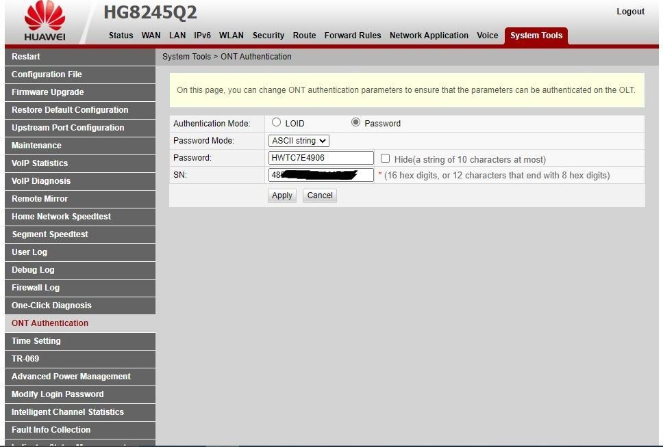

@Davyd Charles você copiou essa parte do serial em ONT AUTENTICATION?
Em 25/07/2021 às 13:32, EvertonPlay75 disse:
@Benilson Dias tem quer ser huawei para huawei se for modem da nokia oi não da certo
o huawei que da certo de fazer é HG8242Q2

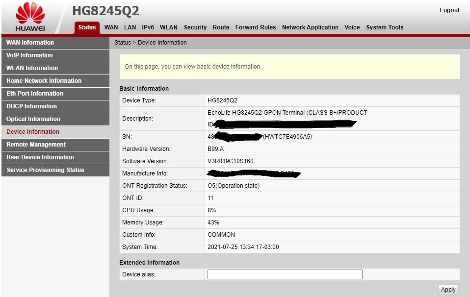

@Benilson Dias primeiro você tem que pega o serial do modem da oi
o serial que ta entre parênteses ( ) vai ser a senha
meu serial começa com 48 e ta entre parênteses (hwtc) vai ser minha passoword
vai ter que ficar assim em system tools > ONT authentication
o password e que entre parênteses o SN que tava e o Serial e pronto ta autenticado, so configura a internet coso queria configura o telefone pega os dados do telefone na ont da OI
