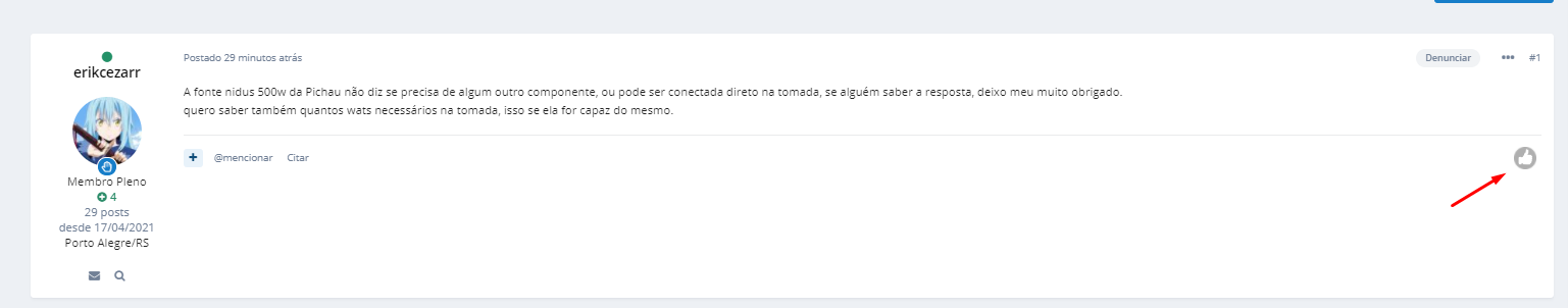

pichau gaming nidus 500w bronze 80 plus pode ser conectada direto na tomada?
