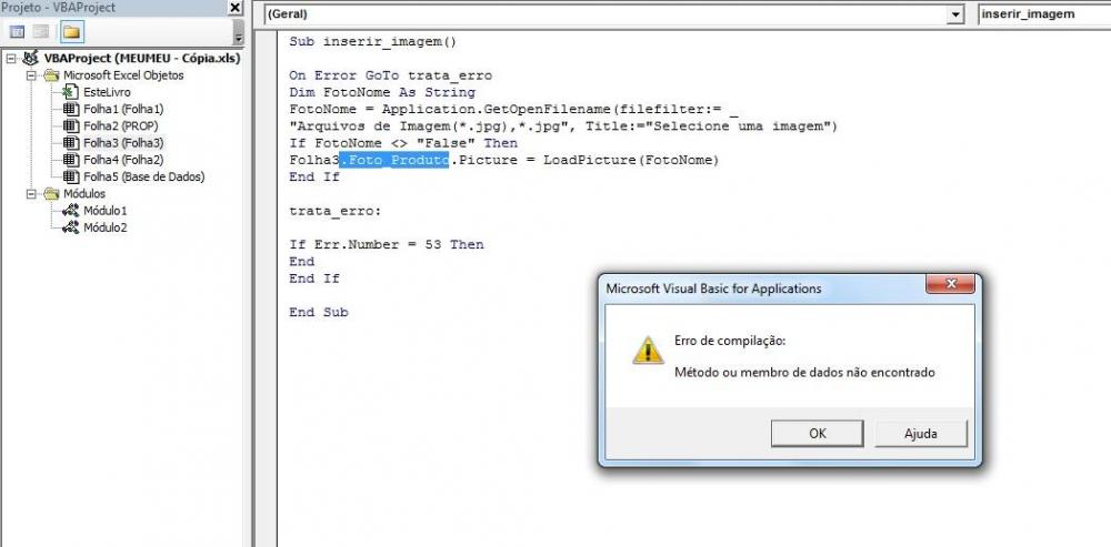

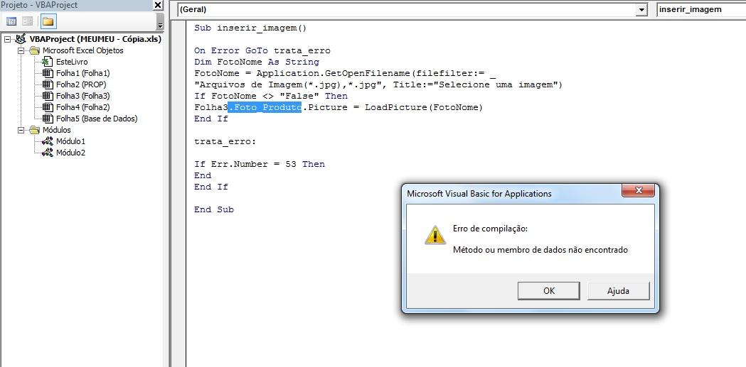

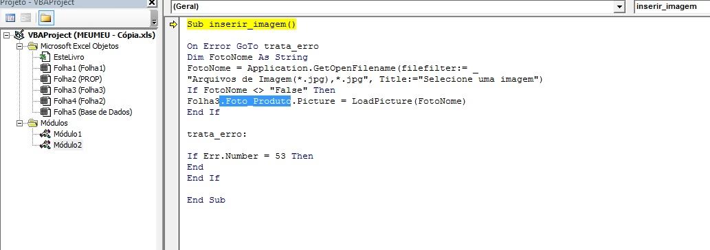

@Andre4, então está fácil, cole este código no botão.
On Error GoTo trata_erro
Dim FotoNome As String
FotoNome = Application.GetOpenFilename(filefilter:= _
"Arquivos de Imagem(*.jpg),*.jpg", Title:="Selecione uma imagem")
If FotoNome <> "False" Then
Folha3.Foto_Produto.Picture = LoadPicture(FotoNome)
End If
trata_erro:
If Err.Number = 53 Then
End
End If
RafaVillani
Link para o post

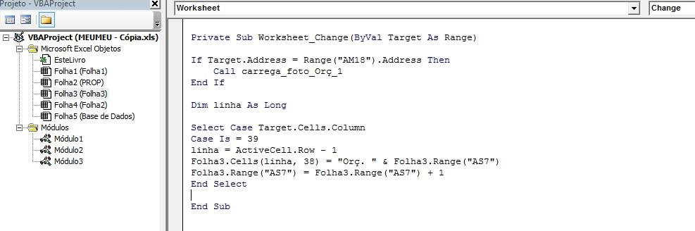

@Andre4Veja se lhe atende:
Coloque o valor 1 na célula AS7.
Copie este código e cole no evento Change da sua planilha, abaixo do End If
Dim linha As Long
Select Case Target.Cells.Column
Case Is = 39
linha = ActiveCell.Row - 1
Folha3.Cells(linha, 38) = "Orç. " & Folha3.Range("AS7")
Folha3.Range("AS7") = Folha3.Range("AS7") + 1
End Select
RafaVillani
Link para o post

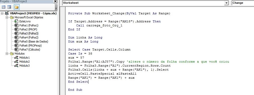

@Andre4Vamos lá.
1- Crie uma nova folha e copie a Proposta para esta nova folha, ela será sua base para criarmos as outras.
2- Atribua o valor O (Zero) na célula AK1 da folha3.
3- Cole este código no evento Change da folha3, após o End If.
Dim linha As Long
Dim aux As Long
Case Is = 38
aux = 57
Folha1.Range("A1:AJ57").Copy 'altere o número da folha conforme a que você criou
linha = Folha3.Range("A1").CurrentRegion.Rows.Count
Folha3.Cells(linha + aux + Range("AK1"), 1).Select
ActiveCell.PasteSpecial xlPasteAll
Range("AK1") = Range("AK1") + aux
End Select
Espero que lhe atenda.
RafaVillani
Link para o post
