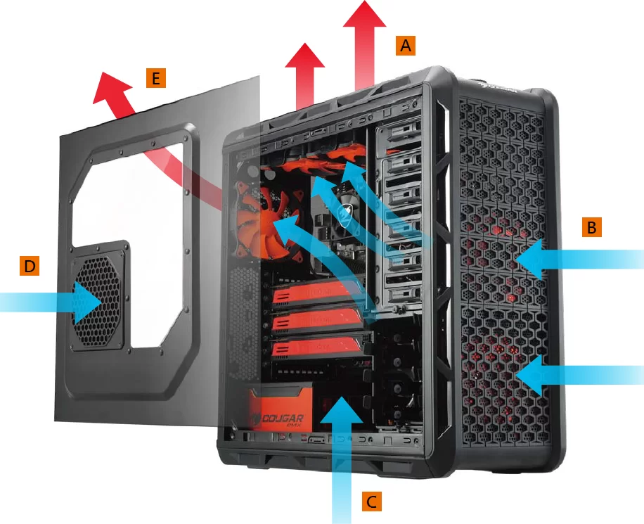

E como o @GuilhermeGr disse, deixar o cooler como exaustor, que significa que ele vai trazer o ar frio e ajudar a remover o quente, e deixando a tampa aberta vai ajudar muito nisso, no correto o cooler traseiro tira o ar quente enquanto os cooler que você coloca na frente do gabinete vem trazendo o ar frio, mas como você só tem um, e esse é o traseiro, então vai ter que fazer isso.

ta aqui um exemplo
8 horas atrás, Emerson Shizuki disse:
@GuilhermeGr E qual seria bom pra ele?
amigo, é o seguinte, boas ventoinhas são feitas a partir de 120mm hoje, eu não tenho conhecimento de fans de 90mm boas e sequer sei sobre circulação de mercado delas, ja que os gabinetes hoje são feitas com espaços de a partir de 120mm, as ventoinhas de 90mm por serem pequenas tem um baixo CFM um fluxo de ar não muito grande e uma maneira de compenasr isso é fazer elas com RPMs altissimos as vezes acima dos 3000RPM, o que é MUITO RUIDOSO, um barulho bem chato na verdade, o ideal mesmo é voce adquirir um gabinete Mancer Frost e uma vento 120 ou sickleflow, e um cooler tipo torre, para voce ter uma boa circulação de ar dentro de um gabinete, 3 fans empurrando ar frio para o air cooler , e 1 como exaustor do calor gerado do stress de trabalho do hardware dentro do pc que cria uma massa de ar quente dentro seu case e sem saida de ar isso complica a vida da sua solução térmica principalmente os top flow que como não há saida de ar joga ar quente no CPU, ai se não quiser gastar, a solução é simples como dita acima, se seu cooler for top flow tire a lateral do case, se for tipo torre tire a parte da frente
