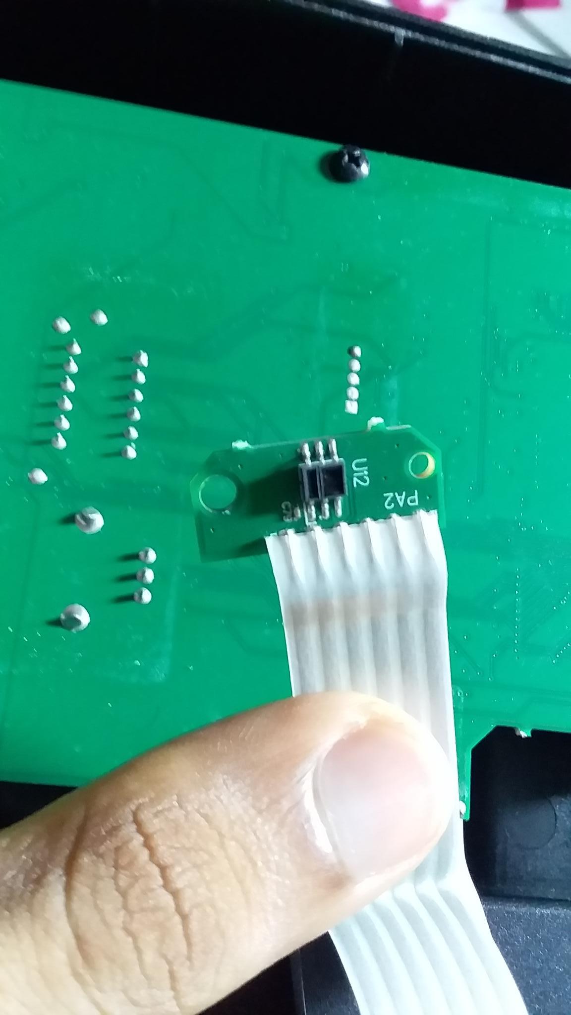

Alguém pode me ajudar com o nome desse componente?
Ir à solução Resolvido por .if,
Olá.
Eu sou músico e tenho uma pedaleira de guitarra modelo Element XP da Digitech, porém ela começou a dar uns problemas de mal contato e começava trocar os pressets e efeitos sozinha, como se eu estivesse apertando os botões. Até aí tudo bem, abri, limpei toda a placa que estava cheia de poderia, *liguei com ela ainda aberta para testar* e voltou a funcionar normalmente.
Porém ela possui um pedal de expressão (aquele que os guitarristas pisam que parece um acelerador de carro kkkk) e após esse teste com a carcaça aberta parou de funcionar. Fui procurar o motivo e percebi que o pedal não funciona com potenciômetro como eu achava, mas sim com um componente que emite uma luz infra vermelha (sei porque consegui enxergar com a câmera do meu celular), que bate em uma chapinha de plástico branca, e retorna para o mesmo, e provavelmente esse sensor que capta a volta dessa luz queimou, pois coloquei pra funcionar com a carcaça aberta.
Já procurei muito na internet e não achei esse componente em específico para substituir. Alguém sabe o nome dele?
* Ele possui duas "caixinhas" como dá pra ver na imagem, na menor delas é que sai a luz.
Desde já agradeço :)
