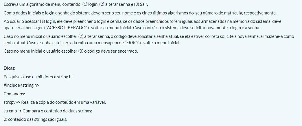

Estou na parte 2 (Alterar senha) e não consigo dar continuidade, sou estudante, e comecei a aprender agora em C, se alguém puder me ajudar fiaria muito grato.
Segue condigo onde parei (else if):

Vamos lá, no enunciado pede-se para verificar se a senha atual esta correta para só então alterar a senha com uma nova, você poderia pedir a senha atual ao usuário e depois disso verificar com um if se ela é a mesma que foi declarada no inicio do código image.png.c325cf9cc99285b93a99b68c96c4ad07.png  caso ela não seja igual você pode printar na tela uma mensagem de erro ao usuário, caso contrario é só você armazenar o novo valor informado na variável senha.
