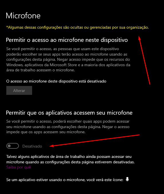

Algumas dessas configurações são ocultas ou gerenciadas por sua organização
Ir à solução Resolvido por Visitante,
Olá, recentemente baixei 1 Batch Script que prometia dar mais performance ao PC, e deu porém deixou bugs. Antes de utilizá-lo meu microfone pegava normal, aí depois que esse Bat reiniciou meu pc depois de todo o processo não funcionou mais, fui em Privacidade e vi a seguinte mensagem: "Algumas dessas configurações são ocultas ou gerenciadas por sua organização" (Print abaixo) com todas as opções esmaecidas sem poder alterá-las. Já vi vários e vários tutorias de como resolver e nenhum funciona, preciso muito do meu microfone. Só um complemento que, não foi só isso mas outras coisa que eu utilizava também é a barra de pesquisa do Windows, sumiu, verifiquei em serviços e Windows Search tinha sido apagado. Eu poderia restaurar o PC mas vou perder esta performance que nunca tive, aí é mais triste.

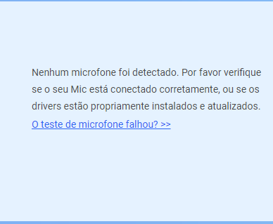

Olá Finscher, fiz o passo a passo certinho mas ainda continua esmaecido, tentei fazer um teste de microfone e ainda não dava, veja:
3 horas atrás, JitterCreepyTáComProblema disse:

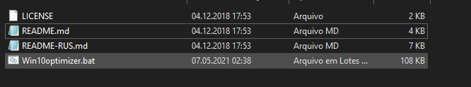

Foi no GPEDIT que o .Bat fez alteração. Se tiver como abra o .Bat com bloco notas e mande print do codigo que aparece!
Você tem pontos de restauração ativos???? Verifica, e se tiver tente voltar a um ponto antes de executar o .Bat.
porque a alteracao foi feita via GPEDIT.

Citação
@ECHO OFF
COLOR 0A
ECHO ********** Windows 10 batch optimizer
REM  ********** Options
REM  ********** Настройки
REM 1-Disable autoupdate,2-ask for download and install, 3-ask for reboot, 4-automatic update
REM 1-отлючить автоматическое обновление,2-спрашивать о загрузке и установке, 3-спрашивать о перезагрузке, 4-автоматическое обновление
SET AutoUpdateN=2
REM if system on SSD drive - set 0, HDD - 3
REM Если система на SSD диске - установите 0, HDD - 3
SET Prefetch=0
REM Computer name
REM Имя компьютера
SET MyComputerName=JitterCreepy
REM Unused IP adress (для перенаправлений)
REM Неиспользуемый IP (for redirects)
SET NOURL=127.0.0.0
ECHO ********** Regystry backup COPY to C:/RegBackup/Backup.reg
REM  ********** Сделать копию реестра в C:/RegBackup/Backup.reg
SETLOCAL
SET RegBackup=%SYSTEMDRIVE%\RegBackup
IF NOT EXIST "%RegBackup%" md "%RegBackup%"
IF EXIST "%RegBackup%\HKLM.reg" DEL "%RegBackup%\HKLM.reg"
REG export HKLM "%RegBackup%\HKLM.reg"
IF EXIST "%RegBackup%\HKCU.reg" DEL "%RegBackup%\HKCU.reg"
REG export HKCU "%RegBackup%\HKCU.reg"
IF EXIST "%RegBackup%\HKCR.reg" DEL "%RegBackup%\HKCR.reg"
REG export HKCR "%RegBackup%\HKCR.reg"
IF EXIST "%RegBackup%\HKU.reg" DEL "%RegBackup%\HKU.reg"
REG export HKU "%RegBackup%\HKU.reg"
IF EXIST "%RegBackup%\HKCC.reg" DEL "%RegBackup%\HKCC.reg"
REG export HKCC "%RegBackup%\HKCC.reg"
IF EXIST "%RegBackup%\Backup.reg" DEL "%RegBackup%\Backup.reg"
COPY "%RegBackup%\HKLM.reg"+"%RegBackup%\HKCU.reg"+"%RegBackup%\HKCR.reg"+"%RegBackup%\HKU.reg"+"%RegBackup%\HKCC.reg" "%RegBackup%\Backup.reg"
ECHO ********** Disable UAC
REM  ********** Отключить контроль учетных записей
REG ADD "HKLM\SOFTWARE\Microsoft\Windows\CurrentVersion\Policies\System" /v "EnableLUA" /t REG_DWORD /d 0 /f
REM  Block hosts, add firewall rules.
REM  Блокировать нежелательные веб узлы в hosts и брандмауэре.
GOTO BLOCK
:REG
ECHO ********** Don't allow Windows 10 to repair itself from Windows Update
REM  ********** Запретить Windows 10 восстановить себя от Windows Update
REG ADD "HKLM\SOFTWARE\Microsoft\Windows\CurrentVersion\Policies\Servicing" /v "UseWindowsUpdate" /t REG_DWORD /d 2 /f
REG ADD "HKLM\SOFTWARE\Microsoft\Windows\CurrentVersion\Policies\Servicing" /v "LocalSourcePath" /t REG_EXPAND_SZ /d %NOURL% /f
REG ADD "HKLM\SOFTWARE\Microsoft\Windows\CurrentVersion\Policies\Servicing" /f
REG ADD "HKCU\SOFTWARE\Microsoft\Windows\CurrentVersion\Group Policy Objects\{7C0F6EBB-E44C-48D1-82A9-0561C4650831}Machine\SOFTWARE\Microsoft\Windows\CurrentVersion\Policies\Servicing" /v "UseWindowsUpdate" /t REG_DWORD /d 2 /f
REG ADD "HKCU\SOFTWARE\Microsoft\Windows\CurrentVersion\Group Policy Objects\{7C0F6EBB-E44C-48D1-82A9-0561C4650831}Machine\SOFTWARE\Microsoft\Windows\CurrentVersion\Policies\Servicing" /v "LocalSourcePath" /t REG_EXPAND_SZ /d %NOURL% /f
REG ADD "HKCU\SOFTWARE\Microsoft\Windows\CurrentVersion\Group Policy Objects\{7C0F6EBB-E44C-48D1-82A9-0561C4650831}Machine\SOFTWARE\Microsoft\Windows\CurrentVersion\Policies\Servicing" /v "**del.RepairContentServerSource" /t REG_SZ /d " " /f
REG ADD "HKCU\SOFTWARE\Microsoft\Windows\CurrentVersion\Group Policy Objects\{7C0F6EBB-E44C-48D1-82A9-0561C4650831}Machine\SOFTWARE\Microsoft\Windows\CurrentVersion\Policies\Servicing" /f
ECHO ********** Disable tasks
REM  ********** Отключить ненужные задачи в планировщике
SCHTASKS /Change /TN "\Microsoft\Windows\WS\WSTask" /DISABLE
SCHTASKS /Change /TN "\Microsoft\Windows\Work Folders\Work Folders Maintenance Work" /DISABLE
SCHTASKS /Change /TN "\Microsoft\Windows\Work Folders\Work Folders Logon Synchronization" /DISABLE
SCHTASKS /Change /TN "\Microsoft\Windows\WOF\WIM-Hash-Validation" /DISABLE
SCHTASKS /Change /TN "\Microsoft\Windows\WOF\WIM-Hash-Management" /DISABLE
SCHTASKS /Change /TN "\Microsoft\Windows\WindowsUpdate\sih" /DISABLE
SCHTASKS /Change /TN "\Microsoft\Windows\Windows Filtering Platform\BfeOnServiceStartTypeChange" /DISABLE
SCHTASKS /Change /TN "\Microsoft\Windows\Windows Error Reporting\QueueReporting" /DISABLE
SCHTASKS /Change /TN "\Microsoft\Windows\WDI\ResolutionHost" /DISABLE
SCHTASKS /Change /TN "\Microsoft\Windows\UpdateOrchestrator\Schedule Scan" /DISABLE
SCHTASKS /Change /TN "\Microsoft\Windows\Sysmain\WsSwapAssessmentTask" /DISABLE
SCHTASKS /Change /TN "\Microsoft\Windows\Sysmain\ResPriStaticDbSync" /DISABLE
SCHTASKS /Change /TN "\Microsoft\Windows\SoftwareProtectionPlatform\SvcRestartTaskNetwork" /DISABLE
SCHTASKS /Change /TN "\Microsoft\Windows\SoftwareProtectionPlatform\SvcRestartTaskLogon" /DISABLE
SCHTASKS /Change /TN "\Microsoft\Windows\SoftwareProtectionPlatform\SvcRestartTask" /DISABLE
SCHTASKS /Change /TN "\Microsoft\Windows\Shell\IndexerAutomaticMaintenance" /DISABLE
SCHTASKS /Change /TN "\Microsoft\Windows\SettingSync\NetworkStateChangeTask" /DISABLE
SCHTASKS /Change /TN "\Microsoft\Windows\SettingSync\BackgroundUploadTask" /DISABLE
SCHTASKS /Change /TN "\Microsoft\Windows\RemoteAssistance\RemoteAssistanceTask" /DISABLE
SCHTASKS /Change /TN "\Microsoft\Windows\PI\Sqm-Tasks" /DISABLE
SCHTASKS /Change /TN "\Microsoft\Windows\NetTrace\GatherNetworkInfo" /DISABLE
SCHTASKS /Change /TN "\Microsoft\Windows\Maps\MapsUpdateTask" /DISABLE
SCHTASKS /Change /TN "\Microsoft\Windows\Maps\MapsToastTask" /DISABLE
SCHTASKS /Change /TN "\Microsoft\Windows\Maintenance\WinSAT" /DISABLE
SCHTASKS /Change /TN "\Microsoft\Windows\FileHistory\File History (maintenance mode)" /DISABLE
SCHTASKS /Change /TN "\Microsoft\Windows\File Classification Infrastructure\Property Definition Sync" /DISABLE
SCHTASKS /Change /TN "\Microsoft\Windows\Feedback\Siuf\DmClientOnScenarioDownload" /DISABLE
SCHTASKS /Change /TN "\Microsoft\Windows\Feedback\Siuf\DmClient" /DISABLE
SCHTASKS /Change /TN "\Microsoft\Windows\DiskDiagnostic\Microsoft-Windows-DiskDiagnosticDataCollector" /DISABLE
SCHTASKS /Change /TN "\Microsoft\Windows\Customer Experience Improvement Program\UsbCeip" /DISABLE
SCHTASKS /Change /TN "\Microsoft\Windows\Customer Experience Improvement Program\KernelCeipTask" /DISABLE
SCHTASKS /Change /TN "\Microsoft\Windows\Customer Experience Improvement Program\Consolidator" /DISABLE
SCHTASKS /Change /TN "\Microsoft\Windows\CloudExperienceHost\CreateObjectTask" /DISABLE
SCHTASKS /Change /TN "\Microsoft\Windows\CertificateServicesClient\UserTask-Roam" /DISABLE
SCHTASKS /Change /TN "\Microsoft\Windows\Autochk\Proxy" /DISABLE
SCHTASKS /Change /TN "\Microsoft\Windows\AppxDeploymentClient\Pre-staged app cleanup" /DISABLE
SCHTASKS /Change /TN "\Microsoft\Windows\Application Experience\StartupAppTask" /DISABLE
SCHTASKS /Change /TN "\Microsoft\Windows\Application Experience\ProgramDataUpdater" /DISABLE
SCHTASKS /Change /TN "\Microsoft\Windows\Application Experience\Microsoft Compatibility Appraiser" /DISABLE
SCHTASKS /Change /TN "\Microsoft\Windows\AppID\SmartScreenSpecific" /DISABLE
SCHTASKS /Change /TN "\Microsoft\Office\OfficeTelemetryAgentLogOn" /DISABLE
SCHTASKS /Change /TN "\Microsoft\Office\OfficeTelemetryAgentFallBack" /DISABLE
ECHO ********** Disable NVIDIA Telemetry
ECHO ********** Отключить сбор данных NVIDIA
SCHTASKS /Change /TN "\NvTmMon_{B2FE1952-0186-46C3-BAEC-A80AA35AC5B8}" /Disable
SCHTASKS /Change /TN "\NvTmRep_{B2FE1952-0186-46C3-BAEC-A80AA35AC5B8}" /Disable
SCHTASKS /Change /TN "\NvTmRepOnLogon_{B2FE1952-0186-46C3-BAEC-A80AA35AC5B8}" /Disable
ECHO ********** Configure privacy
REM  ********** Настроить конфиденциальность
REG ADD "HKLM\SYSTEM\CurrentControlSet\Control\Session Manager\Memory Management\PrefetchParameters" /v "EnablePrefetcher" /t REG_DWORD /d %Prefetch% /f
REG ADD "HKLM\SOFTWARE\Policies\Microsoft\Windows\WindowsUpdate" /v "DeferUpgrade" /t REG_DWORD /d 0 /f
REG ADD "HKLM\SOFTWARE\Policies\Microsoft\Windows\Personalization" /v "NoLockScreen" /t REG_DWORD /d 1 /f
REG ADD "HKLM\SOFTWARE\Policies\Microsoft\Windows\NetworkConnectivityStatusIndicator" /v "NoActiveProbe" /t REG_DWORD /d 1 /f
REG ADD "HKLM\SOFTWARE\Policies\Microsoft\Windows\Maps" /v "AutoDownloadAndUpdateMapData" /t REG_DWORD /d 0 /f
REG ADD "HKLM\SOFTWARE\Policies\Microsoft\Windows\LocationAndSensors" /v "DisableWindowsLocationProvider" /t REG_DWORD /d 1 /f
REG ADD "HKLM\SOFTWARE\Policies\Microsoft\Windows\LocationAndSensors" /v "DisableLocationScripting" /t REG_DWORD /d 1 /f
REG ADD "HKLM\SOFTWARE\Policies\Microsoft\Windows\LocationAndSensors" /v "DisableLocation" /t REG_DWORD /d 1 /f
REG ADD "HKLM\SOFTWARE\Policies\Microsoft\Windows\GameUX" /v "DownloadGameInfo" /t REG_DWORD /d 0 /f
REG ADD "HKLM\Software\Policies\Microsoft\Windows\FileHistory" /v "Disabled" /t REG_DWORD /d "1" /f
REG ADD "HKLM\SOFTWARE\Policies\Microsoft\Windows\AppPrivacy" /v "LetAppsSyncWithDevices" /t REG_DWORD /d 2 /f
REG ADD "HKLM\SOFTWARE\Policies\Microsoft\Windows\AppPrivacy" /v "LetAppsAccessTrustedDevices" /t REG_DWORD /d 2 /f
REG ADD "HKLM\SOFTWARE\Policies\Microsoft\Windows\AppPrivacy" /v "LetAppsAccessRadios" /t REG_DWORD /d 2 /f
REG ADD "HKLM\SOFTWARE\Policies\Microsoft\Windows\AppPrivacy" /v "LetAppsAccessMotion" /t REG_DWORD /d 2 /f
REG ADD "HKLM\SOFTWARE\Policies\Microsoft\Windows\AppPrivacy" /v "LetAppsAccessMicrophone" /t REG_DWORD /d 2 /f
REG ADD "HKLM\SOFTWARE\Policies\Microsoft\Windows\AppPrivacy" /v "LetAppsAccessMessaging" /t REG_DWORD /d 2 /f
REG ADD "HKLM\SOFTWARE\Policies\Microsoft\Windows\AppPrivacy" /v "LetAppsAccessLocation" /t REG_DWORD /d 2 /f
REG ADD "HKLM\SOFTWARE\Policies\Microsoft\Windows\AppPrivacy" /v "LetAppsAccessEmail" /t REG_DWORD /d 2 /f
REG ADD "HKLM\SOFTWARE\Policies\Microsoft\Windows\AppPrivacy" /v "LetAppsAccessContacts" /t REG_DWORD /d 2 /f
REG ADD "HKLM\SOFTWARE\Policies\Microsoft\Windows\AppPrivacy" /v "LetAppsAccessCamera" /t REG_DWORD /d 2 /f
REG ADD "HKLM\SOFTWARE\Policies\Microsoft\Windows\AppPrivacy" /v "LetAppsAccessCallHistory" /t REG_DWORD /d 2 /f
REG ADD "HKLM\SOFTWARE\Policies\Microsoft\Windows\AppPrivacy" /v "LetAppsAccessCalendar" /t REG_DWORD /d 2 /f
REG ADD "HKLM\SOFTWARE\Policies\Microsoft\Windows\AppPrivacy" /v "LetAppsAccessAccountInfo" /t REG_DWORD /d 2 /f
REG ADD "HKLM\SOFTWARE\Policies\Microsoft\Windows Defender" /v "DisableAntiSpyware" /t REG_DWORD /d 1 /f
REG ADD "HKLM\SOFTWARE\Policies\Microsoft\Messenger\Client" /v "CEIP" /t REG_DWORD /d 2 /f
REG ADD "HKLM\SOFTWARE\Policies\Microsoft\InputPersonalization" /v "RestrictImplicitTextCollection" /t REG_DWORD /d 1 /f
REG ADD "HKLM\SOFTWARE\Policies\Microsoft\InputPersonalization" /v "RestrictImplicitInkCollection" /t REG_DWORD /d 1 /f
REG ADD "HKLM\SOFTWARE\Policies\Microsoft\InputPersonalization" /v "AllowInputPersonalization" /t REG_DWORD /d 0 /f
REG ADD "HKLM\SOFTWARE\Microsoft\Windows\CurrentVersion\DeliveryOptimization\Config" /v "DownloadMode" /t REG_DWORD /d 0 /f
REG ADD "HKLM\SOFTWARE\Microsoft\Internet Explorer\Main" /v "RunOnceHasShown" /t REG_DWORD /d 1 /f
REG ADD "HKLM\SOFTWARE\Microsoft\Internet Explorer\Main" /v "RunOnceComplete" /t REG_DWORD /d 1 /f
REG ADD "HKLM\SOFTWARE\Microsoft\Internet Explorer\Main" /v "DisableFirstRunCustomize" /t REG_DWORD /d 1 /f
REG ADD "HKCU\SOFTWARE\Policies\Microsoft\WindowsMediaPlayer" /v "PreventMusicFileMetadataRetrieval" /t REG_DWORD /d 1 /f
REG ADD "HKCU\Software\Policies\Microsoft\Windows\CurrentVersion\PushNotifications" /v "NoToastApplicationNotification" /t REG_DWORD /d "1" /f
REG ADD "HKCU\SOFTWARE\Policies\Microsoft\Messenger\Client" /v "CEIP" /t REG_DWORD /d 2 /f
REG ADD "HKCU\SOFTWARE\Policies\Microsoft\Internet Explorer\Main" /v "RunOnceHasShown" /t REG_DWORD /d 1 /f
REG ADD "HKCU\SOFTWARE\Policies\Microsoft\Internet Explorer\Main" /v "DisableFirstRunCustomize" /t REG_DWORD /d 1 /f
REG ADD "HKCU\SOFTWARE\Policies\Microsoft\InputPersonalization" /v "RestrictImplicitTextCollection" /t REG_DWORD /d 1 /f
REG ADD "HKCU\SOFTWARE\Policies\Microsoft\InputPersonalization" /v "RestrictImplicitInkCollection" /t REG_DWORD /d 1 /f
REG ADD "HKCU\SOFTWARE\Microsoft\Windows\CurrentVersion\Explorer\HideDesktopIcons\NewStartPanel" /v "{20D04FE0-3AEA-1069-A2D8-08002B30309D}" /t REG_DWORD /d 0 /f
REG ADD "HKCU\Software\Microsoft\Windows\CurrentVersion\ContentDeliveryManager" /v "SoftLandingEnabled" /t REG_DWORD /d "0" /f
REG ADD "HKCU\SOFTWARE\Microsoft\Internet Explorer\Main" /v "Start Page Redirect Cache" /t REG_SZ /d "http://www.google.com" /f
REG ADD "HKCU\SOFTWARE\Microsoft\Internet Explorer\Main" /v "Search Page" /t REG_SZ /d "http://www.google.com" /f
REG ADD "HKCU\SOFTWARE\Microsoft\Internet Explorer\Main" /v "RunOnceHasShown" /t REG_DWORD /d 1 /f
REG ADD "HKCU\SOFTWARE\Microsoft\Internet Explorer\Main" /v "RunOnceComplete" /t REG_DWORD /d 1 /f
REG ADD "HKCU\SOFTWARE\Microsoft\Internet Explorer\Main" /v "DoNotTrack" /t REG_DWORD /d 1 /f
REG ADD "HKCU\SOFTWARE\Microsoft\Internet Explorer\Main" /v "DisableFirstRunCustomize" /t REG_DWORD /d 1 /f
ECHO ********** Disable Remote Assistance
REM  ********** Отключить удаленный помощник
REG ADD "HKLM\System\CurrentControlSet\Control\Remote Assistance" /v "fAllowToGetHelp" /t REG_DWORD /d "0" /f
REG ADD "HKLM\System\CurrentControlSet\Control\Remote Assistance" /v "fAllowFullControl" /t REG_DWORD /d "0" /f
REG ADD "HKLM\Software\Policies\Microsoft\Windows NT\Terminal Services" /v "fDenyTSConnections" /t REG_DWORD /d "1" /f
REG ADD "HKLM\Software\Policies\Microsoft\Windows NT\Terminal Services" /v "fAllowUnsolicitedFullControl" /t REG_DWORD /d "0" /f
REG ADD "HKLM\Software\Policies\Microsoft\Windows NT\Terminal Services" /v "fAllowUnsolicited" /t REG_DWORD /d "0" /f
REG ADD "HKLM\Software\Policies\Microsoft\Windows NT\Terminal Services" /v "fAllowToGetHelp" /t REG_DWORD /d "0" /f
ECHO ********** Disable sync
REM  ********** Отключить синхронизацию
REG ADD "HKLM\SOFTWARE\Policies\Microsoft\Windows\SettingSync" /v "DisableWindowsSettingSyncUserOverride" /t REG_DWORD /d 1 /f
REG ADD "HKLM\SOFTWARE\Policies\Microsoft\Windows\SettingSync" /v "DisableWindowsSettingSync" /t REG_DWORD /d 2 /f
REG ADD "HKLM\SOFTWARE\Policies\Microsoft\Windows\SettingSync" /v "DisableWebBrowserSettingSyncUserOverride" /t REG_DWORD /d 1 /f
REG ADD "HKLM\SOFTWARE\Policies\Microsoft\Windows\SettingSync" /v "DisableWebBrowserSettingSync" /t REG_DWORD /d 2 /f
REG ADD "HKLM\SOFTWARE\Policies\Microsoft\Windows\SettingSync" /v "DisableSyncOnPaidNetwork" /t REG_DWORD /d 1 /f
REG ADD "HKLM\SOFTWARE\Policies\Microsoft\Windows\SettingSync" /v "DisableStartLayoutSettingSyncUserOverride" /t REG_DWORD /d 1 /f
REG ADD "HKLM\SOFTWARE\Policies\Microsoft\Windows\SettingSync" /v "DisableStartLayoutSettingSync" /t REG_DWORD /d 2 /f
REG ADD "HKLM\SOFTWARE\Policies\Microsoft\Windows\SettingSync" /v "DisableSettingSyncUserOverride" /t REG_DWORD /d 1 /f
REG ADD "HKLM\SOFTWARE\Policies\Microsoft\Windows\SettingSync" /v "DisableSettingSync" /t REG_DWORD /d 2 /f
REG ADD "HKLM\SOFTWARE\Policies\Microsoft\Windows\SettingSync" /v "DisablePersonalizationSettingSyncUserOverride" /t REG_DWORD /d 1 /f
REG ADD "HKLM\SOFTWARE\Policies\Microsoft\Windows\SettingSync" /v "DisablePersonalizationSettingSync" /t REG_DWORD /d 2 /f
REG ADD "HKLM\SOFTWARE\Policies\Microsoft\Windows\SettingSync" /v "DisableDesktopThemeSettingSyncUserOverride" /t REG_DWORD /d 1 /f
REG ADD "HKLM\SOFTWARE\Policies\Microsoft\Windows\SettingSync" /v "DisableDesktopThemeSettingSync" /t REG_DWORD /d 2 /f
REG ADD "HKLM\SOFTWARE\Policies\Microsoft\Windows\SettingSync" /v "DisableCredentialsSettingSyncUserOverride" /t REG_DWORD /d 1 /f
REG ADD "HKLM\SOFTWARE\Policies\Microsoft\Windows\SettingSync" /v "DisableCredentialsSettingSync" /t REG_DWORD /d 2 /f
REG ADD "HKLM\SOFTWARE\Policies\Microsoft\Windows\SettingSync" /v "DisableAppSyncSettingSyncUserOverride" /t REG_DWORD /d 1 /f
REG ADD "HKLM\SOFTWARE\Policies\Microsoft\Windows\SettingSync" /v "DisableAppSyncSettingSync" /t REG_DWORD /d 2 /f
REG ADD "HKLM\SOFTWARE\Policies\Microsoft\Windows\SettingSync" /v "DisableApplicationSettingSyncUserOverride" /t REG_DWORD /d 1 /f
REG ADD "HKLM\SOFTWARE\Policies\Microsoft\Windows\SettingSync" /v "DisableApplicationSettingSync" /t REG_DWORD /d 2 /f
ECHO ********** Lock Screen No Camera
REM  ********** Отключить камеру на экране блокировки
REG ADD "HKLM\SOFTWARE\Policies\Microsoft\Windows\Personalization" /v "NoLockScreenCamera" /t REG_DWORD /d 1 /f
ECHO ********** Disable Password reveal button
REM  ********** Отключить кнопку раскрытия пароля
REG ADD "HKCU\SOFTWARE\Policies\Microsoft\Windows\CredUI" /v "DisablePasswordReveal" /t REG_DWORD /d 1 /f
REG ADD "HKLM\SOFTWARE\Policies\Microsoft\Windows\CredUI" /v "DisablePasswordReveal" /t REG_DWORD /d 1 /f
ECHO ********** Disable DomainPicturePassword
REM  ********** Отключить пароль для изображения домена
REG ADD "HKLM\SOFTWARE\Policies\Microsoft\Windows\System" /v "BlockDomainPicturePassword" /t REG_DWORD /d 1 /f
ECHO ********** Disable handwriting data sharing
REM  ********** Отключить совместное использование данных рукописного ввода
REG ADD "HKLM\SOFTWARE\Policies\Microsoft\Windows\TabletPC" /v "PreventHandwritingDataSharing" /t REG_DWORD /d 1 /f
ECHO ********** No Web/Bing Search
REM  ********** Отключить поиск Bing
REG ADD "HKLM\SOFTWARE\Policies\Microsoft\Windows\Windows Search" /v "DisableWebSearch" /t REG_DWORD /d 1 /f
REG ADD "HKLM\SOFTWARE\Policies\Microsoft\Windows\Windows Search" /v "ConnectedSearchUseWebOverMeteredConnections" /t REG_DWORD /d 0 /f
REG ADD "HKLM\SOFTWARE\Policies\Microsoft\Windows\Windows Search" /v "ConnectedSearchUseWeb" /t REG_DWORD /d 0 /f
REG ADD "HKLM\SOFTWARE\Policies\Microsoft\Windows\Windows Search" /v "ConnectedSearchSafeSearch" /t REG_DWORD /d 3 /f
REG ADD "HKLM\SOFTWARE\Policies\Microsoft\Windows\Windows Search" /v "ConnectedSearchPrivacy" /t REG_DWORD /d 3 /f
REG ADD "HKLM\SOFTWARE\Policies\Microsoft\Windows\Windows Search" /v "AllowSearchToUseLocation" /t REG_DWORD /d 0 /f
REG ADD "HKCU\SOFTWARE\Microsoft\Windows\CurrentVersion\Search" /v "BingSearchEnabled" /t REG_DWORD /d 0 /f
ECHO ********** Suppress Microsoft Feedback
REM  ********** Подавлять отзывы Microsoft
REG ADD "HKLM\SOFTWARE\Policies\Microsoft\Windows\DataCollection" /v "DoNotShowFeedbackNotifications" /t REG_DWORD /d 1 /f
REG ADD "HKCU\SOFTWARE\Microsoft\Siuf\Rules" /v "NumberOfSIUFInPeriod" /t REG_DWORD /d 0 /f
REG ADD "HKCU\SOFTWARE\Policies\Microsoft\Assistance\Client\1.0" /v "NoExplicitFeedback" /t REG_DWORD /d 1 /f
ECHO ********** Don't allow SpyNet
REM  ********** Отключить SpyNet
REG ADD "HKLM\SOFTWARE\Microsoft\Windows Defender\Spynet" /v " SpyNetReporting" /t REG_DWORD /d 0 /f
REG ADD "HKLM\SOFTWARE\Microsoft\Windows Defender\Spynet" /v " SubmitSamplesConsent" /t REG_DWORD /d 0 /f
REG ADD "HKLM\SOFTWARE\Policies\Microsoft\Windows Defender\Spynet" /v "SpynetReporting" /t REG_DWORD /d 0 /f
REG ADD "HKLM\SOFTWARE\Policies\Microsoft\Windows Defender\Spynet" /v "SubmitSamplesConsent" /t REG_DWORD /d 2 /f
ECHO ********** Disable Policies
REM  ********** Отключить нежелательные групповые политики
REG Delete "HKCU\SOFTWARE\Microsoft\Windows\CurrentVersion\AdvertisingInfo" /v "Id" /f
REG ADD "HKLM\SYSTEM\CurrentControlSet\Control\Session Manager\Power" /v "HiberbootEnabled" /t REG_DWORD /d 0 /f
REG ADD "HKLM\SOFTWARE\Policies\Microsoft\WMDRM" /v "DisableOnline" /t REG_DWORD /d 1 /
REG ADD "HKLM\SOFTWARE\Policies\Microsoft\Windows\Windows Error Reporting" /v "DontSendAdditionalData" /t REG_DWORD /d 1 /f
REG ADD "HKLM\SOFTWARE\Policies\Microsoft\Windows\Windows Error Reporting" /v "Disabled" /t REG_DWORD /d 1 /f
REG ADD "HKLM\SOFTWARE\Policies\Microsoft\Windows\Windows Error Reporting" /v "AutoApproveOSDumps" /t REG_DWORD /d 0 /f
REG ADD "HKLM\SOFTWARE\Policies\Microsoft\Windows\System" /v "EnableSmartScreen" /t REG_DWORD /d 0 /f
REG ADD "HKLM\SOFTWARE\Policies\Microsoft\Windows\System" /v "DisableHHDEP" /t REG_DWORD /d 0 /f
REG ADD "HKLM\SOFTWARE\Policies\Microsoft\Windows\CurrentVersion\Explorer\AutoComplete" /v "AutoSuggest" /t REG_SZ /d "no" /f
REG ADD "HKLM\SOFTWARE\Policies\Microsoft\Windows\CloudContent" /v "DisableWindowsConsumerFeatures" /t REG_DWORD /d 1 /f
REG ADD "HKLM\SOFTWARE\Policies\Microsoft\Windows\CloudContent" /v "DisableSoftLanding" /t REG_DWORD /d 1 /f
REG ADD "HKLM\SOFTWARE\Policies\Microsoft\Windows\AdvertisingInfo" /v "DisabledByGroupPolicy" /t REG_DWORD /d 1 /f
REG ADD "HKLM\SOFTWARE\Policies\Microsoft\Windows Defender\Real-Time Protection" /v "DisableBehaviorMonitoring" /t REG_DWORD /d 1 /f
REG ADD "HKLM\SOFTWARE\Policies\Microsoft\SearchCompanion" /v "DisableContentFileUpdates" /t REG_DWORD /d 1 /f
REG ADD "HKLM\SOFTWARE\Policies\Microsoft\PCHealth\ErrorReporting\DW" /v "DWNoSecondLevelCollection" /t REG_DWORD /d 1 /f
REG ADD "HKLM\SOFTWARE\Policies\Microsoft\PCHealth\ErrorReporting\DW" /v "DWNoFileCollection" /t REG_DWORD /d 1 /f
REG ADD "HKLM\SOFTWARE\Policies\Microsoft\PCHealth\ErrorReporting\DW" /v "DWNoExternalURL" /t REG_DWORD /d 1 /f
REG ADD "HKLM\SOFTWARE\Policies\Microsoft\Assistance\Client\1.0" /v "NoActiveHelp" /t REG_DWORD /d 1 /f
REG ADD "HKLM\SOFTWARE\Microsoft\Windows\CurrentVersion\AdvertisingInfo" /v "Enabled" /t REG_DWORD /d 0 /f
REG ADD "HKCU\SOFTWARE\Microsoft\Windows\CurrentVersion\AdvertisingInfo" /v "Enabled" /t REG_DWORD /d 0 /f
REG ADD "HKCU\SOFTWARE\Microsoft\Personalization\Settings" /v "AcceptedPrivacyPolicy" /t REG_DWORD /d 0 /f
REG ADD "HKCU\SOFTWARE\Microsoft\InputPersonalization\TrainedDataStore" /v "HarvestContacts" /t REG_DWORD /d 0 /f
REG ADD "HKCU\SOFTWARE\Microsoft\InputPersonalization" /v "RestrictImplicitTextCollection" /t REG_DWORD /d 1 /f
REG ADD "HKCU\SOFTWARE\Microsoft\InputPersonalization" /v "RestrictImplicitInkCollection" /t REG_DWORD /d 1 /f
REG ADD "HKCU\Control Panel\International\User Profile" /v "HttpAcceptLanguageOptOut" /t REG_DWORD /d 1 /f
ECHO ********** Remove Telemetry and Data Collection and Disable Cortana
REM  ********** Удалить телеметрию сбора данных, отключает Кортану
REG ADD "HKLM\SOFTWARE\Policies\Microsoft\Windows\Windows Search" /v "AllowCortana" /t REG_DWORD /d 0 /f
REG ADD "HKLM\SOFTWARE\Policies\Microsoft\Windows\DataCollection" /v "AllowTelemetry" /t REG_DWORD /d 0 /f
REG ADD "HKLM\SOFTWARE\Policies\Microsoft\Windows\AppCompat" /v "DisableUAR" /t REG_DWORD /d 1 /f
REG ADD "HKLM\SOFTWARE\Policies\Microsoft\Windows\AppCompat" /v "DisableInventory" /t REG_DWORD /d 1 /f
REG ADD "HKLM\SOFTWARE\Policies\Microsoft\Windows\AppCompat" /v "AITEnable" /t REG_DWORD /d 0 /f
REG ADD "HKLM\SOFTWARE\Policies\Microsoft\SQMClient\Windows" /v "CEIPEnable" /t REG_DWORD /d 0 /f
REG ADD "HKLM\SOFTWARE\Policies\Microsoft\SQMClient" /v "CorporateSQMURL" /t REG_SZ /d 127.0.0.1 /f
REG ADD "HKLM\SOFTWARE\Policies\Microsoft\MRT" /v DontOfferThroughWUAU /t REG_DWORD /d 1 /f
REG ADD "HKLM\SOFTWARE\Microsoft\Windows\CurrentVersion\WINEVT\Channels\Microsoft-Windows-Application-Experience/Steps-Recorder" /v "Enabled" /t REG_DWORD /d 0 /f
REG ADD "HKLM\SOFTWARE\Microsoft\Windows\CurrentVersion\WINEVT\Channels\Microsoft-Windows-Application-Experience/Program-Telemetry" /v "Enabled" /t REG_DWORD /d 0 /f
REG ADD "HKLM\SOFTWARE\Microsoft\Windows\CurrentVersion\WINEVT\Channels\Microsoft-Windows-Application-Experience/Program-Inventory" /v "Enabled" /t REG_DWORD /d 0 /f
REG ADD "HKLM\SOFTWARE\Microsoft\Windows\CurrentVersion\WINEVT\Channels\Microsoft-Windows-Application-Experience/Program-Compatibility-Troubleshooter" /v "Enabled" /t REG_DWORD /d 0 /f
REG ADD "HKLM\SOFTWARE\Microsoft\Windows\CurrentVersion\WINEVT\Channels\Microsoft-Windows-Application-Experience/Program-Compatibility-Assistant/Trace" /v "Enabled" /t REG_DWORD /d 0 /f
REG ADD "HKLM\SOFTWARE\Microsoft\Windows\CurrentVersion\WINEVT\Channels\Microsoft-Windows-Application-Experience/Program-Compatibility-Assistant/Compatibility-Infrastructure-Debug" /v "Enabled" /t REG_DWORD /d 0 /f
REG ADD "HKLM\SOFTWARE\Microsoft\Windows\CurrentVersion\WINEVT\Channels\Microsoft-Windows-Application-Experience/Program-Compatibility-Assistant/Analytic" /v "Enabled" /t REG_DWORD /d 0 /f
REG ADD "HKLM\SOFTWARE\Microsoft\Windows\CurrentVersion\WINEVT\Channels\Microsoft-Windows-Application-Experience/Program-Compatibility-Assistant" /v "Enabled" /t REG_DWORD /d 0 /f
REG ADD "HKLM\SOFTWARE\Microsoft\Windows\CurrentVersion\Policies\DataCollection" /v "AllowTelemetry" /t REG_DWORD /d 0 /f
REG ADD "HKLM\SOFTWARE\Microsoft\Windows\CurrentVersion\Device Metadata" /v PreventDeviceMetadataFromNetwork /t REG_DWORD /d 1 /f
REG ADD "HKLM\COMPONENTS\DerivedData\Components\amd64_microsoft-windows-c..lemetry.lib.cortana_31bf3856ad364e35_10.0.10240.16384_none_40ba2ec3d03bceb0" /v "f!proactive-telemetry-inter_58073761d33f144b" /t REG_DWORD /d 0 /f
REG ADD "HKLM\COMPONENTS\DerivedData\Components\amd64_microsoft-windows-c..lemetry.lib.cortana_31bf3856ad364e35_10.0.10240.16384_none_40ba2ec3d03bceb0" /v "f!proactive-telemetry-event_8ac43a41e5030538" /t REG_DWORD /d 0 /f
REG ADD "HKLM\COMPONENTS\DerivedData\Components\amd64_microsoft-windows-c..lemetry.lib.cortana_31bf3856ad364e35_10.0.10240.16384_none_40ba2ec3d03bceb0" /v "f!proactive-telemetry.js" /t REG_DWORD /d 0 /f
REG ADD "HKLM\COMPONENTS\DerivedData\Components\amd64_microsoft-windows-c..lemetry.lib.cortana_31bf3856ad364e35_10.0.10240.16384_none_40ba2ec3d03bceb0" /v "f!dss-winrt-telemetry.js" /t REG_DWORD /d 0 /f
REG ADD "HKCU\SOFTWARE\Policies\Microsoft\Internet Explorer\Main" /v "RunOnceComplete" /t REG_DWORD /d 1 /f
REG ADD "HKCU\SOFTWARE\Microsoft\Windows\CurrentVersion\Search" /v "CortanaEnabled" /t REG_DWORD /d 0 /f
ECHO ********** Disable logging
REM  ********** Отключить сбор данных
REG ADD "HKLM\System\CurrentControlSet\Control\WMI\Autologger\WiFiSession" /v "Start" /t REG_DWORD /d 0 /f
REG ADD "HKLM\System\CurrentControlSet\Control\WMI\Autologger\WdiContextLog" /v "Start" /t REG_DWORD /d 0 /f
REG ADD "HKLM\System\CurrentControlSet\Control\WMI\Autologger\UBPM" /v "Start" /t REG_DWORD /d 0 /f
REG ADD "HKLM\SYSTEM\CurrentControlSet\Control\WMI\AutoLogger\TCPIPLOGGER" /v "Start" /t REG_DWORD /d 0 /f
REG ADD "HKLM\SYSTEM\CurrentControlSet\Control\WMI\AutoLogger\SQMLogger" /v "Start" /t REG_DWORD /d 0 /f
REG ADD "HKLM\SYSTEM\CurrentControlSet\Control\WMI\AutoLogger\ReadyBoot" /v "Start" /t REG_DWORD /d 0 /f
REG ADD "HKLM\System\CurrentControlSet\Control\WMI\Autologger\NtfsLog" /v "Start" /t REG_DWORD /d 0 /f
REG ADD "HKLM\System\CurrentControlSet\Control\WMI\Autologger\LwtNetLog" /v "Start" /t REG_DWORD /d 0 /f
REG ADD "HKLM\System\CurrentControlSet\Control\WMI\Autologger\FaceUnlock" /v "Start" /t REG_DWORD /d 0 /f
REG ADD "HKLM\System\CurrentControlSet\Control\WMI\Autologger\FaceRecoTel" /v "Start" /t REG_DWORD /d 0 /f
REG ADD "HKLM\System\CurrentControlSet\Control\WMI\Autologger\EventLog-System" /v "Start" /t REG_DWORD /d 0 /f
REG ADD "HKLM\System\CurrentControlSet\Control\WMI\Autologger\EventLog-Security" /v "Start" /t REG_DWORD /d 0 /f
REG ADD "HKLM\System\CurrentControlSet\Control\WMI\Autologger\DefenderAuditLogger" /v "Start" /t REG_DWORD /d 0 /f
REG ADD "HKLM\System\CurrentControlSet\Control\WMI\Autologger\DefenderApiLogger" /v "Start" /t REG_DWORD /d 0 /f
REG ADD "HKLM\System\CurrentControlSet\Control\WMI\Autologger\Circular Kernel Context Logger" /v "Start" /t REG_DWORD /d 0 /f
REG ADD "HKLM\SYSTEM\CurrentControlSet\Control\WMI\AutoLogger\AutoLogger-Diagtrack-Listener" /v "Start" /t REG_DWORD /d 0 /f
REG ADD "HKLM\System\CurrentControlSet\Control\WMI\Autologger\Audio" /v "Start" /t REG_DWORD /d 0 /f
REG ADD "HKLM\System\CurrentControlSet\Control\WMI\Autologger\AppModel" /v "Start" /t REG_DWORD /d 0 /f
ECHO ********** Disable pre-release features or settings
REM  ********** Отключить пресс-релиз функции
REG ADD "HKLM\SOFTWARE\Policies\Microsoft\Windows\PreviewBuilds" /v "AllowBuildPreview" /t REG_DWORD /d 0 /f
REG ADD "HKLM\SOFTWARE\Policies\Microsoft\Windows\PreviewBuilds" /v "EnableConfigFlighting" /t REG_DWORD /d 0 /f
REG ADD "HKLM\SOFTWARE\Policies\Microsoft\Windows\PreviewBuilds" /v "EnableExperimentation" /t REG_DWORD /d 0 /f
ECHO ********** Disable services
REM  ********** Отключить службы
SC config "CscService" start= disabled
SC config "MapsBroker" start= disabled
SC config "CertPropSvc" start= disabled
SC config "wscsvc" start= demand
SC config "SystemEventsBroker" start= demand
SC config "tiledatamodelsvc" start= demand
SC config "WerSvc" start= demand
ECHO ********** Delete services
REM  ********** Удалить службы
PowerShell -Command "Get-Service DiagTrack | Set-Service -StartupType Disabled"
PowerShell -Command "Get-Service dmwappushservice | Set-Service -StartupType Disabled"
PowerShell -Command "Get-Service diagnosticshub.standardcollector.service | Set-Service -StartupType Disabled"
PowerShell -Command "Get-Service DPS | Set-Service -StartupType Disabled"
PowerShell -Command "Get-Service RemoteRegistry | Set-Service -StartupType Disabled"
PowerShell -Command "Get-Service TrkWks | Set-Service -StartupType Disabled"
PowerShell -Command "Get-Service WMPNetworkSvc | Set-Service -StartupType Disabled"
PowerShell -Command "Get-Service WSearch | Set-Service -StartupType Disabled"
PowerShell -Command "Get-Service SysMain | Set-Service -StartupType Disabled"
SC config "DiagTrack" start= disabled
SC config "dmwappushservice" start= disabled
SC config "diagnosticshub.standardcollector.service" start= disabled
SC config "DPS " start= disabled
SC config "RemoteRegistry" start= disabled
SC config "TrkWks" start= disabled
SC config "WMPNetworkSvc" start= disabled
SC config "WSearch" start= disabled
SC config "SysMain" start= disabled
NET STOP DiagTrack
NET STOP diagnosticshub.standardcollector.service
NET STOP dmwappushservice
NET STOP DPS
NET STOP RemoteRegistry
NET STOP TrkWks
NET STOP WMPNetworkSvc
NET STOP WSearch
NET STOP SysMain
SC delete DiagTrack
SC delete "diagnosticshub.standardcollector.service"
SC delete "dmwappushservice"
SC delete "DPS"
SC delete "RemoteRegistry"
SC delete "TrkWks"
SC delete "WMPNetworkSvc"
SC delete "WSearch"
SC delete "SysMain"
ECHO ********** Disable Office telemetry
REM  ********** Отключить телеметрию MS Office
REG ADD "HKCU\SOFTWARE\Policies\Microsoft\office\15.0\osm" /v "enablefileobfuscation" /t REG_DWORD /d 1 /f
REG ADD "HKCU\SOFTWARE\Policies\Microsoft\office\15.0\osm" /v "enablelogging" /t REG_DWORD /d 0 /f
REG ADD "HKCU\SOFTWARE\Policies\Microsoft\office\15.0\osm" /v "enableupload" /t REG_DWORD /d 0 /f
REG ADD "HKCU\SOFTWARE\Policies\Microsoft\office\16.0\common" /v "qmenable" /t REG_DWORD /d 0 /f
REG ADD "HKCU\SOFTWARE\Policies\Microsoft\office\16.0\common" /v "sendcustomerdata" /t REG_DWORD /d 0 /f
REG ADD "HKCU\SOFTWARE\Policies\Microsoft\office\16.0\common" /v "updatereliabilitydata" /t REG_DWORD /d 0 /f
REG ADD "HKCU\SOFTWARE\Policies\Microsoft\office\16.0\common\feedback" /v "enabled" /t REG_DWORD /d 0 /f
REG ADD "HKCU\SOFTWARE\Policies\Microsoft\office\16.0\common\feedback" /v "includescreenshot" /t REG_DWORD /d 0 /f
REG ADD "HKCU\SOFTWARE\Policies\Microsoft\office\16.0\common\internet" /v "useonlinecontent" /t REG_DWORD /d 0 /f
REG ADD "HKCU\SOFTWARE\Policies\Microsoft\office\16.0\common\ptwatson" /v "ptwoptin" /t REG_DWORD /d 0 /f
REG ADD "HKCU\SOFTWARE\Policies\Microsoft\office\16.0\osm" /v "enablefileobfuscation" /t REG_DWORD /d 1 /f
REG ADD "HKCU\SOFTWARE\Policies\Microsoft\office\16.0\osm" /v "enablelogging" /t REG_DWORD /d 0 /f
REG ADD "HKCU\SOFTWARE\Policies\Microsoft\office\16.0\osm" /v "enableupload" /t REG_DWORD /d 0 /f
REG ADD "HKCU\SOFTWARE\Policies\Microsoft\office\16.0\osm\preventedapplications" /v "accesssolution" /t REG_DWORD /d 1 /f
REG ADD "HKCU\SOFTWARE\Policies\Microsoft\office\16.0\osm\preventedapplications" /v "olksolution" /t REG_DWORD /d 1 /f
REG ADD "HKCU\SOFTWARE\Policies\Microsoft\office\16.0\osm\preventedapplications" /v "onenotesolution" /t REG_DWORD /d 1 /f
REG ADD "HKCU\SOFTWARE\Policies\Microsoft\office\16.0\osm\preventedapplications" /v "pptsolution" /t REG_DWORD /d 1 /f
REG ADD "HKCU\SOFTWARE\Policies\Microsoft\office\16.0\osm\preventedapplications" /v "projectsolution" /t REG_DWORD /d 1 /f
REG ADD "HKCU\SOFTWARE\Policies\Microsoft\office\16.0\osm\preventedapplications" /v "publishersolution" /t REG_DWORD /d 1 /f
REG ADD "HKCU\SOFTWARE\Policies\Microsoft\office\16.0\osm\preventedapplications" /v "visiosolution" /t REG_DWORD /d 1 /f
REG ADD "HKCU\SOFTWARE\Policies\Microsoft\office\16.0\osm\preventedapplications" /v "wdsolution" /t REG_DWORD /d 1 /f
REG ADD "HKCU\SOFTWARE\Policies\Microsoft\office\16.0\osm\preventedapplications" /v "xlsolution" /t REG_DWORD /d 1 /f
REG ADD "HKCU\SOFTWARE\Policies\Microsoft\office\16.0\osm\preventedsolutiontypes" /v "agave" /t REG_DWORD /d 1 /f
REG ADD "HKCU\SOFTWARE\Policies\Microsoft\office\16.0\osm\preventedsolutiontypes" /v "appaddins" /t REG_DWORD /d 1 /f
REG ADD "HKCU\SOFTWARE\Policies\Microsoft\office\16.0\osm\preventedsolutiontypes" /v "comaddins" /t REG_DWORD /d 1 /f
REG ADD "HKCU\SOFTWARE\Policies\Microsoft\office\16.0\osm\preventedsolutiontypes" /v "documentfiles" /t REG_DWORD /d 1 /f
REG ADD "HKCU\SOFTWARE\Policies\Microsoft\office\16.0\osm\preventedsolutiontypes" /v "templatefiles" /t REG_DWORD /d 1 /f
REG ADD "HKCU\SOFTWARE\Policies\Microsoft\office\16.0\excel\security" /v "blockcontentexecutionfrominternet" /t REG_DWORD /d 1 /f
REG ADD "HKCU\SOFTWARE\Policies\Microsoft\office\16.0\outlook\security" /v "level" /t REG_DWORD /d 2 /f
REG ADD "HKCU\SOFTWARE\Policies\Microsoft\office\16.0\powerpoint\security" /v "blockcontentexecutionfrominternet" /t REG_DWORD /d 1 /f
REG ADD "HKCU\SOFTWARE\Policies\Microsoft\office\16.0\word\security" /v "blockcontentexecutionfrominternet" /t REG_DWORD /d 0 /f
ECHO ********** Disable Skype telemetry
REM  ********** Отключить телеметрию Skype
REG ADD "HKCU\SOFTWARE\Microsoft\Tracing\WPPMediaPerApp\Skype\ETW" /v "TraceLevelThreshold" /t REG_DWORD /d 0 /f
REG ADD "HKCU\SOFTWARE\Microsoft\Tracing\WPPMediaPerApp\Skype" /v "EnableTracing" /t REG_DWORD /d 0 /f
REG ADD "HKCU\SOFTWARE\Microsoft\Tracing\WPPMediaPerApp\Skype\ETW" /v "EnableTracing" /t REG_DWORD /d 0 /f
REG ADD "HKCU\SOFTWARE\Microsoft\Tracing\WPPMediaPerApp\Skype" /v "WPPFilePath" /t REG_SZ /d "%%SYSTEMDRIVE%%\TEMP\Tracing\WPPMedia" /f
REG ADD "HKCU\SOFTWARE\Microsoft\Tracing\WPPMediaPerApp\Skype\ETW" /v "WPPFilePath" /t REG_SZ /d "%%SYSTEMDRIVE%%\TEMP\WPPMedia" /f
ECHO ********** Disable and delete search and indexes
REM  ********** Отключить и удалить интернет-поиск и индексы
DEL "C:\ProgramData\Microsoft\Search\Data\Applications\Windows\Windows.edb" /s
DEL "C:\ProgramData\Microsoft\Diagnosis\ETLLogs\AutoLogger\AutoLogger-Diagtrack-Listener.etl" /s
ATTRIB -r "C:\ProgramData\Microsoft\Search\Data\Applications\Windows\Windows.edb"
ECHO "" > C:\ProgramData\Microsoft\Search\Data\Applications\Windows\Windows.edb
ATTRIB +r "C:\ProgramData\Microsoft\Search\Data\Applications\Windows\Windows.edb"
ATTRIB -r "C:\ProgramData\Microsoft\Diagnosis\ETLLogs\AutoLogger\AutoLogger-Diagtrack-Listener.etl"
ECHO "" > C:\ProgramData\Microsoft\Diagnosis\ETLLogs\AutoLogger\AutoLogger-Diagtrack-Listener.etl
ATTRIB +r "C:\ProgramData\Microsoft\Diagnosis\ETLLogs\AutoLogger\AutoLogger-Diagtrack-Listener.etl"
ECHO ********** Remove Retail Demo
REM  ********** Удалить Demo контент
REG Delete "HKLM\SOFTWARE\Microsoft\Windows\CurrentVersion\Explorer\FolderDescriptions\{12D4C69E-24AD-4923-BE19-31321C43A767}" /f
takeown /f %ProgramData%\Microsoft\Windows\RetailDemo /r /d y
icacls %ProgramData%\Microsoft\Windows\RetailDemo /grant Administrators:F /T
rd /s /q %ProgramData%\Microsoft\Windows\RetailDemo
takeown /f "C:\Windows\SystemApps\Microsoft.Windows.CloudExperienceHost_cw5n1h2txyewy\RetailDemo" /r /d y
icacls "C:\Windows\SystemApps\Microsoft.Windows.CloudExperienceHost_cw5n1h2txyewy\RetailDemo" /grant Administrators:F /T
rd /s /q "C:\Windows\SystemApps\Microsoft.Windows.CloudExperienceHost_cw5n1h2txyewy\RetailDemo"
ECHO ********** Delete OneDrive
REM  ********** Удалить OneDrive
REG ADD "HKLM\SOFTWARE\Policies\Microsoft\Windows\OneDrive" /v DisableFileSyncNGSC /t REG_DWORD /d 1 /f
TASKKILL /f /im OneDrive.exe
%SystemRoot%\System32\OneDriveSetup.exe /uninstall
%SystemRoot%\SysWOW64\OneDriveSetup.exe /uninstall
rd "%UserProfile%\OneDrive" /Q /S
rd "%LocalAppData%\Microsoft\OneDrive" /Q /S
rd "%ProgramData%\Microsoft OneDrive" /Q /S
rd "C:\OneDriveTemp" /Q /S
REG Delete "HKEY_CLASSES_ROOT\CLSID\{018D5C66-4533-4307-9B53-224DE2ED1FE6}" /f
REG Delete "HKEY_CLASSES_ROOT\Wow6432Node\CLSID\{018D5C66-4533-4307-9B53-224DE2ED1FE6}" /f
REG Delete "HKCU\SOFTWARE\Classes\CLSID\{018D5C66-4533-4307-9B53-224DE2ED1FE6}" /f /reg:32
REG Delete "HKCU\SOFTWARE\Classes\CLSID\{018D5C66-4533-4307-9B53-224DE2ED1FE6}" /f /reg:64
REG Delete "HKLM\SOFTWARE\Classes\CLSID\{018D5C66-4533-4307-9B53-224DE2ED1FE6}" /f /reg:32
REG Delete "HKLM\SOFTWARE\Classes\CLSID\{018D5C66-4533-4307-9B53-224DE2ED1FE6}" /f /reg:64
REG Delete "HKLM\SOFTWARE\Microsoft\Windows\CurrentVersion\Explorer\FolderDescriptions\{A52BBA46-E9E1-435f-B3D9-28DAA648C0F6}" /f
REG Delete "HKLM\SOFTWARE\Policies\Microsoft\Windows\OneDrive" /v "DisableFileSyncNGSC" /f
REG Delete "HKLM\SOFTWARE\Microsoft\Windows\CurrentVersion\Explorer\FolderDescriptions\{339719B5-8C47-4894-94C2-D8F77ADD44A6}" /f
REG Delete "HKLM\SOFTWARE\Microsoft\Windows\CurrentVersion\Explorer\FolderDescriptions\{767E6811-49CB-4273-87C2-20F355E1085B}" /f
REG Delete "HKLM\SOFTWARE\Microsoft\Windows\CurrentVersion\Explorer\FolderDescriptions\{C3F2459E-80D6-45DC-BFEF-1F769F2BE730}" /f
REG Delete "HKLM\SOFTWARE\Microsoft\Windows\CurrentVersion\Explorer\FolderDescriptions\{24D89E24-2F19-4534-9DDE-6A6671FBB8FE}" /f
ECHO ********** Disables unwanted Windows features
REM  ********** Отключить нежелательные свойства Windows
PowerShell -Command Disable-WindowsOptionalFeature -Online -NoRestart -FeatureName "Internet-Explorer-Optional-amd64"
PowerShell -Command Disable-WindowsOptionalFeature -Online -NoRestart -FeatureName "MediaPlayback"
PowerShell -Command Disable-WindowsOptionalFeature -Online -NoRestart -FeatureName "WindowsMediaPlayer"
PowerShell -Command Disable-WindowsOptionalFeature -Online -NoRestart -FeatureName "WorkFolders-Client"
ECHO ********** Delete other Apps
REM  ********** Удалить и другие приложения Metro
PowerShell -Command "Get-AppxProvisionedPackage -Online | Where-Object DisplayName -eq Microsoft.3DBuilder | Remove-AppxProvisionedPackage -Online"
PowerShell -Command "Get-AppxProvisionedPackage -Online | Where-Object DisplayName -eq Microsoft.BingFinance | Remove-AppxProvisionedPackage -Online"
PowerShell -Command "Get-AppxProvisionedPackage -Online | Where-Object DisplayName -eq Microsoft.BingNews | Remove-AppxProvisionedPackage -Online"
PowerShell -Command "Get-AppxProvisionedPackage -Online | Where-Object DisplayName -eq Microsoft.Getstarted | Remove-AppxProvisionedPackage -Online"
PowerShell -Command "Get-AppxProvisionedPackage -Online | Where-Object DisplayName -eq Microsoft.MicrosoftOfficeHub | Remove-AppxProvisionedPackage -Online"
PowerShell -Command "Get-AppxProvisionedPackage -Online | Where-Object DisplayName -eq Microsoft.MicrosoftSolitaireCollection | Remove-AppxProvisionedPackage -Online"
PowerShell -Command "Get-AppxProvisionedPackage -Online | Where-Object DisplayName -eq Microsoft.Office.OneNote | Remove-AppxProvisionedPackage -Online"
PowerShell -Command "Get-AppxProvisionedPackage -Online | Where-Object DisplayName -eq Microsoft.SkypeApp | Remove-AppxProvisionedPackage -Online"
PowerShell -Command "Get-AppxProvisionedPackage -Online | Where-Object DisplayName -eq Microsoft.WindowsPhone | Remove-AppxProvisionedPackage -Online"
PowerShell -Command "Get-AppxProvisionedPackage -Online | Where-Object DisplayName -eq Microsoft.XboxApp | Remove-AppxProvisionedPackage -Online"
PowerShell -Command "Get-AppxProvisionedPackage -Online | Where-Object DisplayName -eq Microsoft.ZuneMusic | Remove-AppxProvisionedPackage -Online"
PowerShell -Command "Get-AppxProvisionedPackage -Online | Where-Object DisplayName -eq Microsoft.ZuneVideo | Remove-AppxProvisionedPackage -Online"
PowerShell -Command "Get-AppxPackage *Microsoft* | Remove-AppxPackage"
PowerShell -Command "Get-AppXProvisionedPackage -online | Remove-AppxProvisionedPackage -online"
PowerShell -Command "Get-AppXPackage | Remove-AppxPackage"
PowerShell -Command "Get-AppXPackage -User  | Remove-AppxPackage"
PowerShell -Command "Get-AppxPackage -AllUsers | Remove-AppxPackage"
ECHO ********** Remove folders from This PC or MyComputer menu
REM  ********** Удалить папки из Компьютер
ECHO ********** Remove 3D Objects
REM  ********** Удалить 3D объекты
REG Delete "HKLM\SOFTWARE\Microsoft\Windows\CurrentVersion\Explorer\FolderDescriptions\{31C0DD25-9439-4F12-BF41-7FF4EDA38722}" /f
REG ADD "HKLM\SOFTWARE\Microsoft\Windows\CurrentVersion\Explorer\MyComputer\NameSpace\{0DB7E03F-FC29-4DC6-9020-FF41B59E513A}" /f
REG Delete "HKLM\SOFTWARE\Wow6432Node\Microsoft\Windows\CurrentVersion\Explorer\MyComputer\NameSpace\{0DB7E03F-FC29-4DC6-9020-FF41B59E513A}" /f
ECHO ********** Remove CameraRollLibrary
REM  ********** Удалить CameraRollLibrary
REG Delete "HKLM\SOFTWARE\Microsoft\Windows\CurrentVersion\Explorer\FolderDescriptions\{2B20DF75-1EDA-4039-8097-38798227D5B7}" /f
ECHO ********** Remove from MyComputer menu Music
REM  ********** Удалить из меню MyComputer Музыка
REG Delete "HKLM\SOFTWARE\Microsoft\Windows\CurrentVersion\Explorer\MyComputer\NameSpace\{3dfdf296-dbec-4fb4-81d1-6a3438bcf4de}" /f
REG Delete "HKLM\SOFTWARE\Wow6432Node\Microsoft\Windows\CurrentVersion\Explorer\MyComputer\NameSpace\{3dfdf296-dbec-4fb4-81d1-6a3438bcf4de}" /f
REG ADD "HKLM\SOFTWARE\Microsoft\Windows\CurrentVersion\Explorer\FolderDescriptions\{a0c69a99-21c8-4671-8703-7934162fcf1d}\PropertyBag" /v "ThisPCPolicy" /t REG_SZ /d "Hide" /f
REG ADD "HKLM\SOFTWARE\Wow6432Node\Microsoft\Windows\CurrentVersion\Explorer\FolderDescriptions\{a0c69a99-21c8-4671-8703-7934162fcf1d}\PropertyBag" /v "ThisPCPolicy" /t REG_SZ /d "Hide" /f
ECHO ********** Remove from MyComputer menu Pictures
REM  ********** Удалить из меню MyComputer Изображения
REG Delete "HKLM\SOFTWARE\Microsoft\Windows\CurrentVersion\Explorer\MyComputer\NameSpace\{24ad3ad4-a569-4530-98e1-ab02f9417aa8}" /f
REG Delete "HKLM\SOFTWARE\Wow6432Node\Microsoft\Windows\CurrentVersion\Explorer\MyComputer\NameSpace\{24ad3ad4-a569-4530-98e1-ab02f9417aa8}" /f
REG ADD "HKLM\SOFTWARE\Microsoft\Windows\CurrentVersion\Explorer\FolderDescriptions\{0ddd015d-b06c-45d5-8c4c-f59713854639}\PropertyBag" /v "ThisPCPolicy" /t REG_SZ /d "Hide" /f
REG ADD "HKLM\SOFTWARE\Wow6432Node\Microsoft\Windows\CurrentVersion\Explorer\FolderDescriptions\{0ddd015d-b06c-45d5-8c4c-f59713854639}\PropertyBag" /v "ThisPCPolicy" /t REG_SZ /d "Hide" /f
ECHO ********** Remove from MyComputer menu Videos
REM  ********** Удалить из меню MyComputer Видео
REG Delete "HKLM\SOFTWARE\Microsoft\Windows\CurrentVersion\Explorer\MyComputer\NameSpace\{f86fa3ab-70d2-4fc7-9c99-fcbf05467f3a}" /f
REG Delete "HKLM\SOFTWARE\Wow6432Node\Microsoft\Windows\CurrentVersion\Explorer\MyComputer\NameSpace\{f86fa3ab-70d2-4fc7-9c99-fcbf05467f3a}" /f
REG ADD "HKLM\SOFTWARE\Microsoft\Windows\CurrentVersion\Explorer\FolderDescriptions\{35286a68-3c57-41a1-bbb1-0eae73d76c95}\PropertyBag" /v "ThisPCPolicy" /t REG_SZ /d "Hide" /f

As modificações realizadas por este script são diversas, ao ponto de se tornarem irrestauráveis sem um ponto de restauração. Se você não possui um ponto de restauração, então infelizmente terá que reinstalar seu Windows ou utilizar a opção "restaurar PC".
15 horas atrás, JitterCreepyTáComProblema disse:
Analisando alguma das linhas, podemos ver que o script simplesmente desabilita funcionalidades extremamente importantes do Windows, como o File History (usado para fazer backup de arquivos), o Smart Screen (uma camada extra de segurança no Windows), o Windows Update (impede a instalação de atualizações de recursos e de segurança, que é um dos piores erros que alguém pode cometer, WannaCry está ai para provar isso), o ReadyBoot (serve EXATAMENTE para deixar o Windows mais rápido, acelerando o tempo de inicialização) e até mesmo o Microsoft Defender, que é o antivírus integrado ao Windows 10 e provavelmente a única proteção de muitos usuários pois vários deles não instalam um antivírus de terceiros, optando por utilizar o do próprio Windows.
OBS: Além de desativar os serviços e recursos, o script simplesmente EXCLUIU essas opções, impedindo que você desfaça a alteração.

Que fica ai o aprendizado para JAMAIS acreditar em scripts milagrosos que prometem "aumentar o desempenho do Windows" pois isso NÃO EXISTE. Se esse script resolveu algum eventual problema de lentidão, isso provavelmente ocorreu porque um dos muitos recursos e serviços do Windows estava com mau funcionamento, sendo que bastou desativa-lo para resolver o problema. Mas, ao arriscar utilizar esses scripts milagrosos para realizar esta tarefa, você corre o sério risco de encher o seu PC de problemas (que foi o que ocorreu) pois um problema de lentidão em especifico necessita de um troubleshooting e não de uma solução "tudo em um" que altera o que não é pra ser alterado e fuça no que não deve, acabando por mais atrapalhar do que ajudar.
Esta é uma print de uma página de um dos famosos scripts milagrosos que encontramos por ai, onde podemos ver que o próprio desenvolvedor não bota fé nesse script.
"Este projeto visa deixar o Windows 10 usável, rápido e sob controle"
"Aviso"
"Eu não me responsabilizo pelo que pode acontecer com seu sistema. Use por sua conta e risco".
Pior impossível.
10 horas atrás, JitterCreepyTáComProblema disse:
O amigo acima disse tudo. Cara não execute mais arquivos .Bat sem antes tentar entender o codigo fonte dele! Isso ai apagou diversas coisas. Quando vi sua questão antes de mandar o codigo, achei que iria resolver pelo GPEDIT, e teria grandes chances se o .Bat não tivesse feito tantas alterações!
Tem até idioma Russo nesse codigo! Claramente, não foi feito com boas intenções.
Recomendo que quando for testar algo, crie pontos de restauração antes ou teste em maquina virtual!
Concordo com o que foi dito pelo amigo acima! porém se pode tenta reverter isso fazendo uma formatação "basica" indo em:
Configuração > Atualização e Segurança >> Recuperação!
Clicar em Restaurar o PC e escolher a Opção na qual mantém seus arquivos! Ele vai apagar todo resto e restaurar as configuração padrão do sistema!
Essa é uma opção se caso não deseja fazer uma formatação limpa que seria usando Pendrive Boot e etc.... Seria o mais recomendado mas se quiser pode tenta a opção acima!
