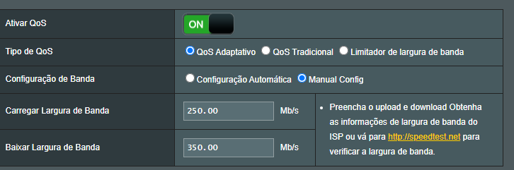

Eu estou com uma dúvida em questão do QoS, possuo um roteador ASUS RT-AC68U e quando ativo a função QoS a minha velocidade de conexão cai drasticamente, de 300mbs para 200...
Alguém poderia me explicar o por que desta situação?

qual o valor que você definiu no QoS? e por qual motivo esta utilizando essa função? seu firmware esta atualizado? pergunto isso pois alguns modelos de roteador mesmo sendo gigabit tem um bug em sua configuração que ao ativar o QoS ele diminui todo o trafego da rede drasticamente

Estou usando o modo QoS adaptativo com Manual Config.
Quando eu desativo ele a conexão volta normalmente...

Estou atualizando agora! Vale lembrar que estou usando as firmwares da Asuswrt-Merlin.
Você poderia me explicar quais configurações que o modo QoS muda? protocolo, porta ou algo do tipo?
Eu uso essa função apenas porque eu tenho um dashboard onde ele comunica com meus servidores de jogos, sem ativar o modo QoS essa conexão não funciona, se eu ativo ela volta a funcionar...

seu problema pode estar justamente por estar utilizando firmware alternativo, sei que na maioria dos casos firmware alternativo é mais estável e eficiente que a desenvolvida pelo o fabricante mas considere utilizar o firmware fornecido pela própria asus
No QoS geralmente é priorizado alguns tipos de pacotes dai os que não se encaixam ficam em baixa prioridade ou ignorados no trafego  em alguns casos podem até serem bloqueados como existem alguns roteadores capazes de bloquear downloads através de serviços famosos como steam e afins

ja verificou se não é problema com seu dns? ou o MTU da rede? talvez ainda fosse o caso de colocar o ip dessa "dashboard" em DMZ
