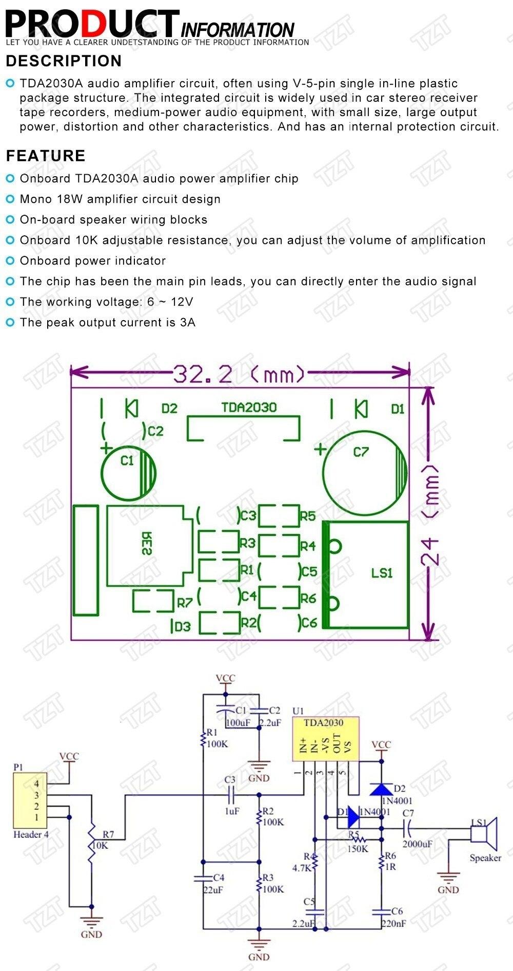

Pensando no espaço disponível, fiz uma busca no Google por "tda2003 pcb" e encontrei diversos links mas poucas placas prontas, no Brasil. No entanto encontrei no Aliexpress algumas placas já montadas que me parecem boas.
Um exemplo - só como exemplo, mesmo, sem me ater a nenhuma loja:
Dimensões e esquema dessa placa:
Esse circuito, pelo que comparei com as sugestões dos fabricantes do chip, me parece bem feito, cuidadoso e caprichado. Precisaria de 2 desses, um por canal. Os 18w são meramente teóricos. Só seriam possíveis com alimentação de 17v e alto-falantes de 1,6ohm de impedância. Na prática, cada módulo desse chega a + ou - 8w, por canal, usando 12v e dependendo dos alto-falantes.
Olha o link para essa loja aqui. Mas reforço, @Marco Aurélio Yu: não conheço esse vendedor. Sugiro que você dê uma sapiada nesse site (Aliexpress), tem várias lojas oferecendo amplificadores como esse, cada uma com preço e condições diferentes (tem quem venda não apenas uma unidade mas sim kits com 5 unidades, por exemplo), e cada uma com avaliações diferentes, postadas por compradores de vários países, inclusive do Brasil.
Adaptá-lo no lugar do antigo amplificador, seja ele o TDA1515 ou o AN214, não seria difícil.
Se você quiser, dá uma olhada lá, vê o que você acha... E quem sabe os mais conhecedores e experientes do fórum queiram também dar seus pareceres?

@rmlazzari58 Placa  Amplificador De Áudio Tda2030 Mini 15 W Rms
https://produto.mercadolivre.com.br/MLB-1594249913-placa-amplificador-de-audio-tda2030-mini-15-w-rms-_JM
Nao tem a letra “A” no final ... qual é a diferença entre ela e a que você sugere acima?
Alias existem vários tda... o que diferencia é a potência apenas ou algo mais? Tda8832 por exemplo não seria superior?com 35w ?  Em termos de preço não há muita diferença. Módulo Amplificador De Áudio 35w Tda8932 Com Nota Fiscal
https://produto.mercadolivre.com.br/MLB-1674942031-modulo-amplificador-de-audio-35w-tda8932-com-nota-fiscal-_JM
