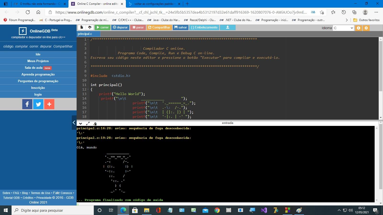

C O troféu não esta formando
skyneGKL
Boto isso no meu código mas o troféu não funciona
 printf("\n\t       ___________        ");
                    printf("\n\t      '._==_==_=_.'       ");
                    printf("\n\t      .-\:      /-.       ");
                    printf("\n\t     | (|:.     |) |      ");
                    printf("\n\t      '-|:.     |-'       ");
                    printf("\n\t        \::.    /         ");
                    printf("\n\t         '::. .'          ");
                    printf("\n\t           ) (            ");
                    printf("\n\t         _.' '._          ");
É @skyneGKL de fato esse troféu sai como deveria, eu tentei usar no compilador que a @Midori falou e deu certo, mas pode ser que em outros não fique do jeito que você gostaria.
Eu te recomendo então a procurar coisas relacionadas a ASCII ART que são basicamente forma de se utilizar caracteres da tabela ASCII para "simular" um desenho, dessa forma:
Tem vários sites na internet que disponibilizam galerias com desenhos feitos apenas com caracteres ASCII.
