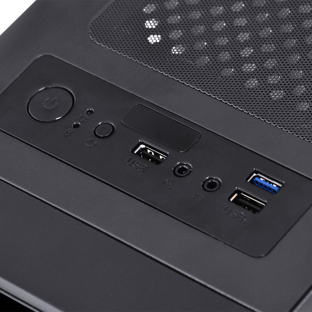

Qual o modelo do seu gabinete?
As vezes ele é muito antigo e usa padrão "AC' 97" e a sua placa-mãe usa padrão "HD Audio".
Se não sabe o modelo do gabinete, tire um foto de e do seu conector.
Mesmo que o o padrão do seu gabinete seja "AC' 97" tem como arrumar isso por dentro da bios.
10 minutos atrás, Nicolas Lemos Santin disse:
@Edvaldo J. Frederico Meu gabinete é um Pc Yes Saturn
Seu gabinete é esse?
Se sim é atual pra caramba.
Se estiver usando o driver da própria microsoft, instale o driver da própria placa-mãe que a conexão frontal do gabinete vai funcionar.
https://www.gigabyte.com/br/Motherboard/GA-H110M-H-DDR3-rev-10/support#support-dl-driver
gabinete-gamer-pcyes-saturn-pto-led-verd
gabinete-gamer-pcyes-saturn-preto-led-ve
Você instalou o conector no local correto?
