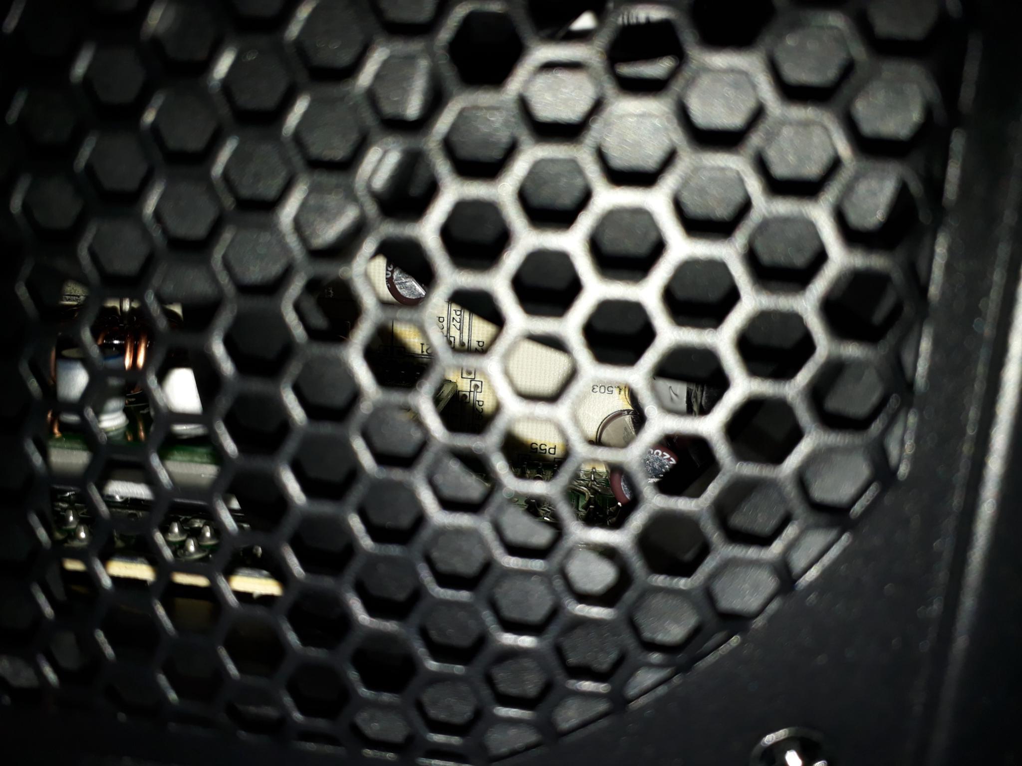

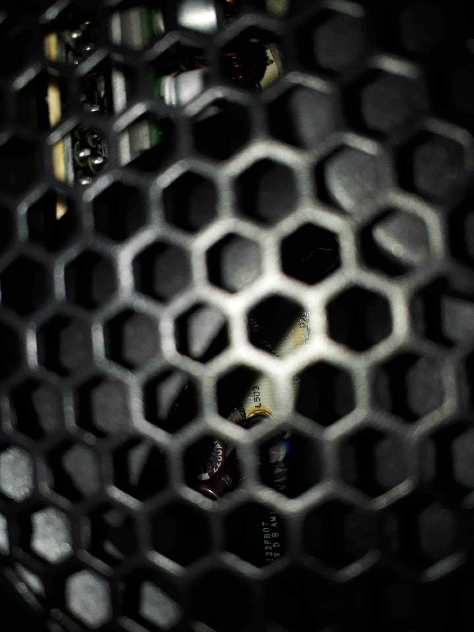

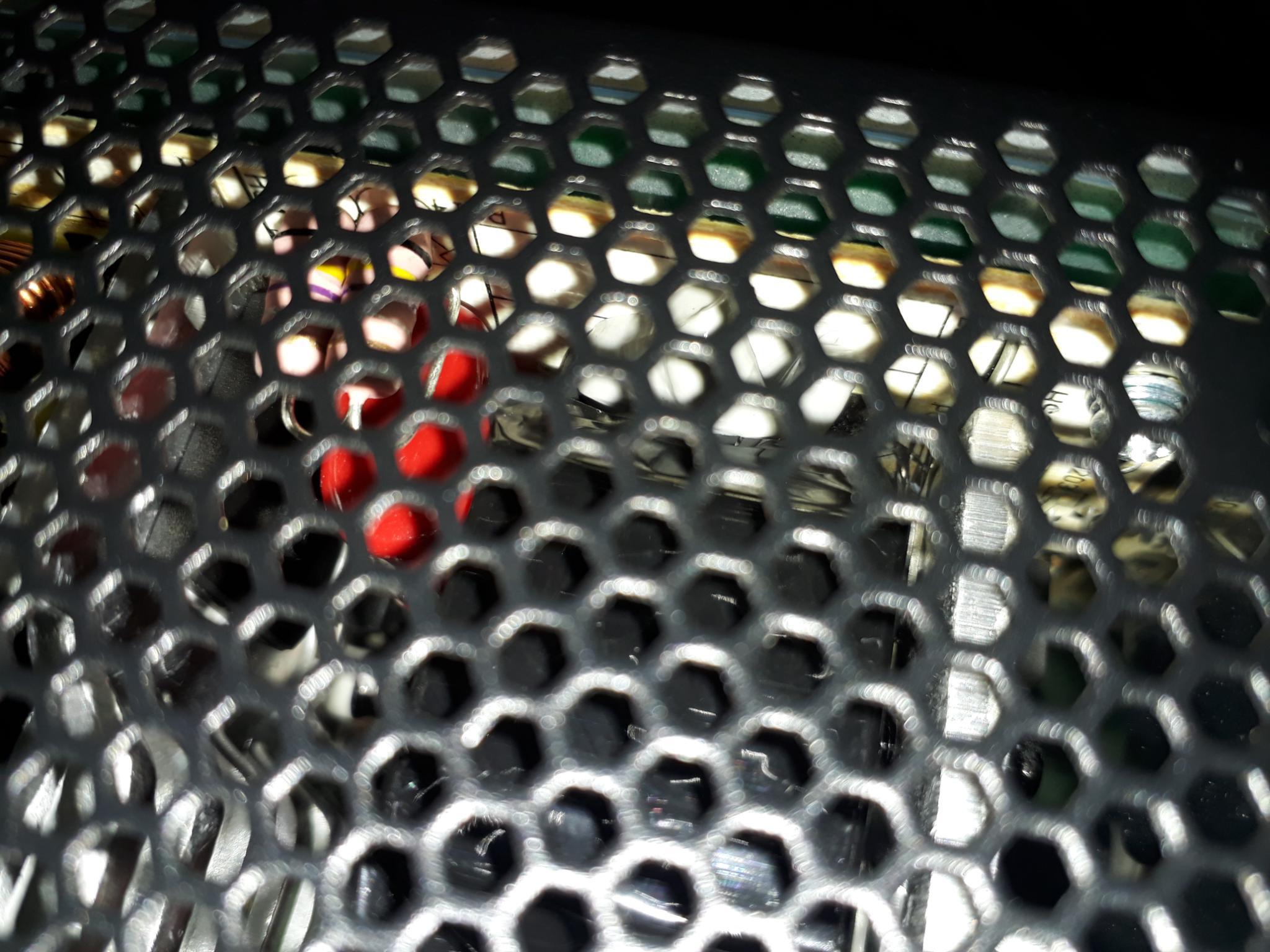

Comprei uma CORE GX de mesma potência, porém a base veio quase toda em branco, somente com algumas partes amareladas. Isso pode indicar algo de errado?
3 minutos atrás, JoaoVitor1 disse:
Você tem imagens da sua unidade? Placas de circuito brancas não são muito comuns (também pode ser apenas da reflexão da luz sobre a superfície). Também leve em consideração que a placa de circuitos pode não ser tão amarela quanto na imagem.
De toda maneira, creio se tratar apenas de uma mudança de cor mesmo.
