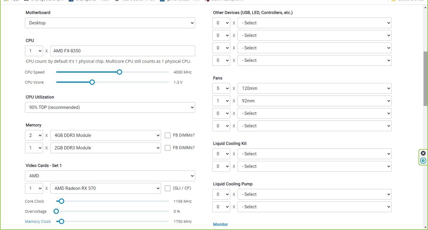

Olá pessoal, desejo comprar uma fonte eficiência Gold pra economizar na conta de energia.
Coloquei todo o hardware presente e outros que irei colocar no futuro, porém os resultados são distintos entre EVGA e Outervision.
Mexi em nada referido em overclock e overvoltagem, pois nunca farei.
Minhas configurações:
Processador FX-8350
placa-mãe ASUS ROG Crosshair V Formula
2 memórias DDR3 4 GB + 1 memória DDR3 2 GB
Placa de Vídeo RX 570 4GB
4 fans LED azul 120mm (MasterFan MF120L Azul R4-C1DS-12FB-R1) + 1 fan 120mm padrão da Cougar

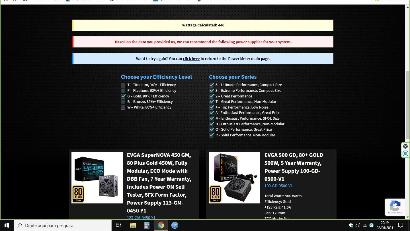

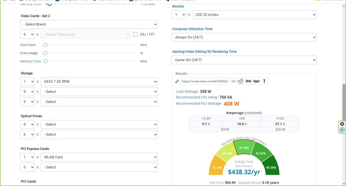

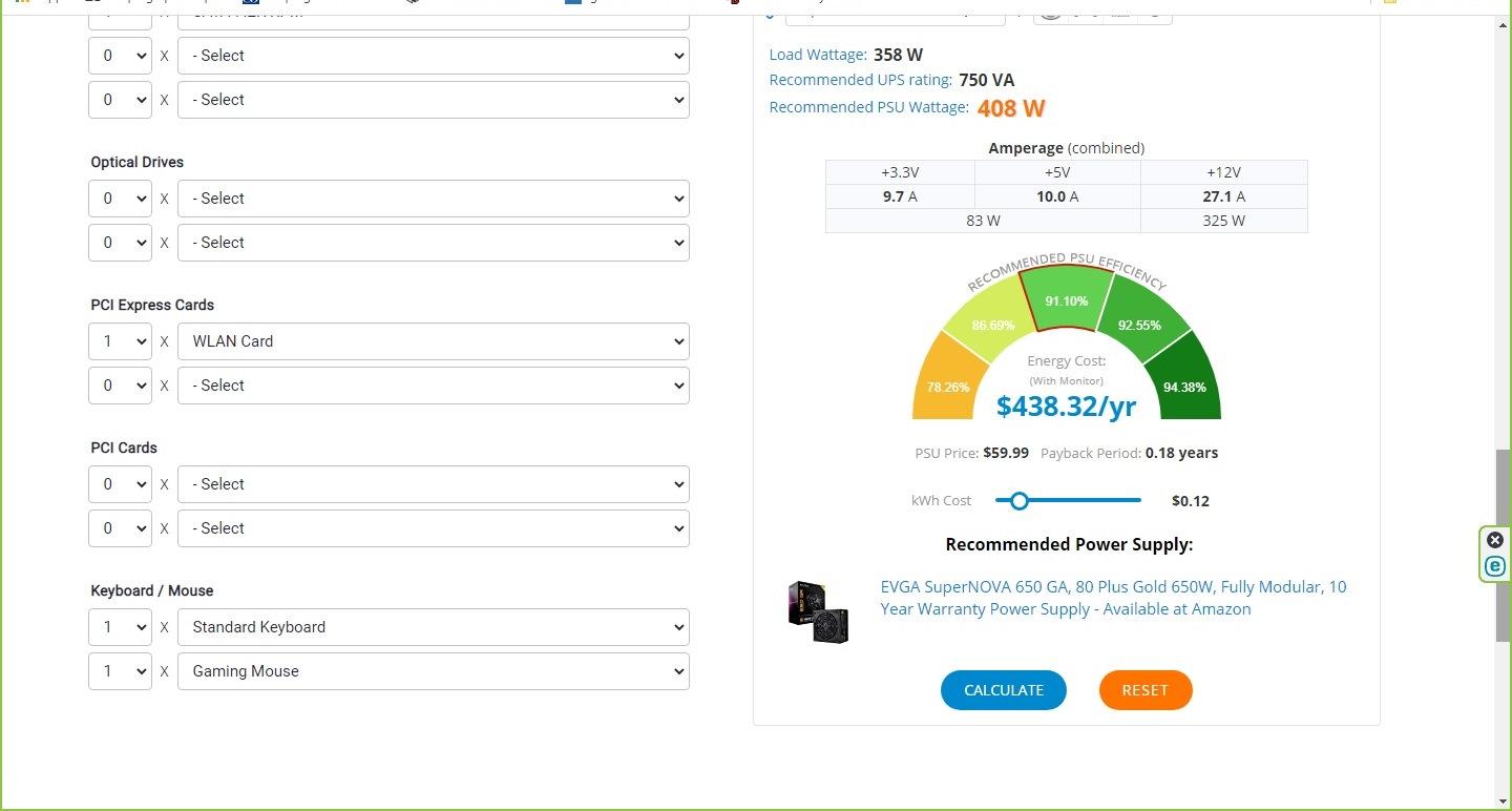

Como podem ver, entre opções de fonte Gold, a Outervision me recomenda a SuperNOVA 650 GA 650W, enquanto a própria EVGA me recomenda apenas 500 GD 500WSuperNOVA 450M 450W

3 horas atrás, nvk018373 disse:
Como podem ver, entre opções de fonte gold, a Outervision me recomenda a SuperNOVA 650 GA 650W, enquanto a própria EVGA me recomenda apenas 500 GD 500WSuperNOVA 450M 450W
Felizmente, você não conseguirá encontrá-las no Brasil, pois são modelos lastimáveis. A diferença entre as recomendações é simples: cada um considera um parâmetro, mas a EVGA é mais realista. No fim, ambas as recomendações são ruins, mas não é isso o que você deve considerar quando utilizar uma dessas ferramentas. Nesse tópico eu explico mais sobre isso.
