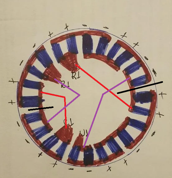

Eu estou ficando é doido, com tanta foto!
Estou muito longe de entender o que você quis comunicar sobre R1, C1 e U1 neste desenho:
R1 está está ligado a mais alguma coisa?
Ah! Olhando para o esquema acima consigo entender que C1 está ligado à cadeia de LEDs.
Mas esse R1 de 1M... (?)
Resumindo, 8 placas que so acendem mesmo em 220v, nem sinal dao na 110v. Postei a foto na msg 1, com informação na placa de um Circuito integrado U1, sendo que seu datasheet nao se encontra.
na msg 12, postei a foto que descobri que 2 delas sao de outro lote, essas nao tem a palavra U1 junto ao CI, e essa CI tem outro datasheet, que trouxe aqui. Inclusive, essa foto da msg 12 é que melhor da pra ver as trilhas da ligação.
A figura que desenhei de caneta, foi so pra mostrar as posiçoes dos leds, que nao dá pra ver os positivos e negativos pelas fotos anteriores.
