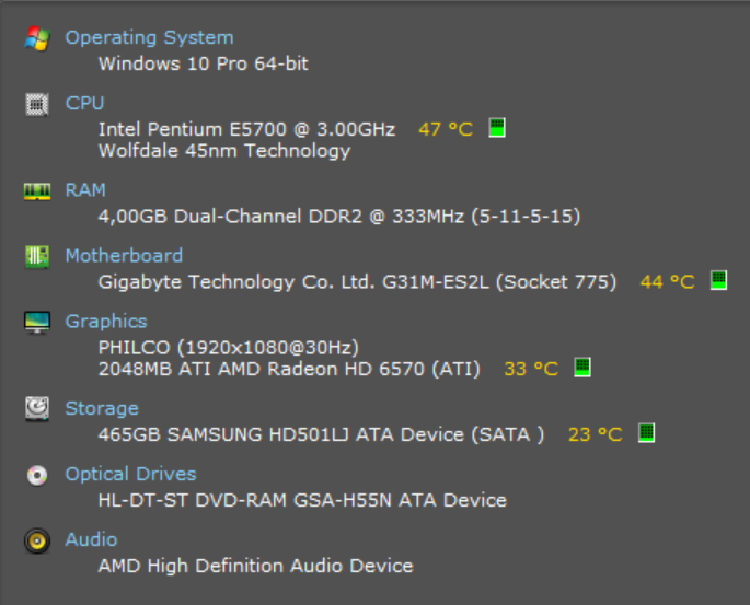

@Alecto Primeiramente, descreva seu PC para nós e nos fale qual seu orçamento para gastos.
Meu computador: Pentium DualCore E5700
4GB RAM
AMD Radeon HD 6570 2gb/4gb total menory
Minha faixa de gastos seria em torno de 2mil porém com possibilidades de fazer upgrades.

@Alecto Amigo, sua situação é das ruins...
DDR2 muito antigo, recomendo que tente vender o que tem atualmente. Apenas segure a placa de vídeo com você, vou tentar encaixar um PC aqui para você.

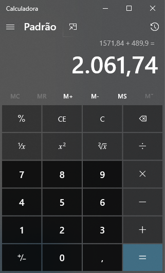

@Alecto Vamos lá:
Placa-mãe: Gigabyte GA-AB350M-DS3H V2 - KaBuM
Processador: Ryzen 5 1600 - Ali Express
Memória RAM: Atermiter 8GB DDR4 2666Mhz (Compra 2 juntas) - Ali Express
Placa de Video: Por enquanto mantenha a sua
Fonte: MANCER THUNDER 500W BRONZE 80 PLUS - Pichau (se disserem que é ruim, procure reviews na internet e tire suas próprias conclusões ok?)
Armazenamento: Mantenha seu HD
Gabinete: Gabinete Gamer K-MEX JAEGER I CG-01TJ - KaBuM
FAN (Gabinete - Refrigeração): Cooler FAN Rise Mode Wind W1, 120mm, LED Azul - KaBuM (Compre 6 desses, o gabinete comporta 6)
Cooler (Processador): Cooler Rgb Amd - Mercado Livre (Tem vídeo de exemplo do cooler funcionando, entre no link e veja)
Total: R$ 2.061,74 - (sem fretes inclusos)
Apesar de eu ter pegado peças do Ali Express, Mercado Livre... Todas tem direito de reclamação perante provas ok?
Peças de qualidade, todas testadas e funcionando (usadas) e as novas nem se falam né rs
É um PC atual, que irá te atender MUITO bem e você pode efetuar futuros upgrades como:
Acresentar um SSD SATA, SSD M.2 ou SSD M.2 NVME
Trocar o processador por outro mais forte
Colocar uma placa de vídeo mais forte
Acrescentar mais memória ram

só complementando , a quantidade de ram, velocidade do processador e quantidade de núcleos são apenas a ponta do iceberg, mesmo que você monte 4 giga de ram , que é o máximo dessa placa-mãe, ela vai rodar a no maximo a 800 megahertz enquanto uma ddr4 vai rodar no  minimo a 2400 megahertz.
A conexão da placa de video pci express da sua placa-mãe é da versão 1 que transfere dados a 250 megabytes  enquanto uma pci-x versão  4 vai transferir a no minimo 2000 megabytes.
O sata do seu hd deve ser o 2 de 250 megabytes de transferencia, um sata 3 vai transferir a 550, mas com possibilidade de suportar o m2 que transfere no minimo 1000 megabytes.
Pra começo de conversão você precisará trocar placa-mãe, processador e memoria e talvez a fonte.
