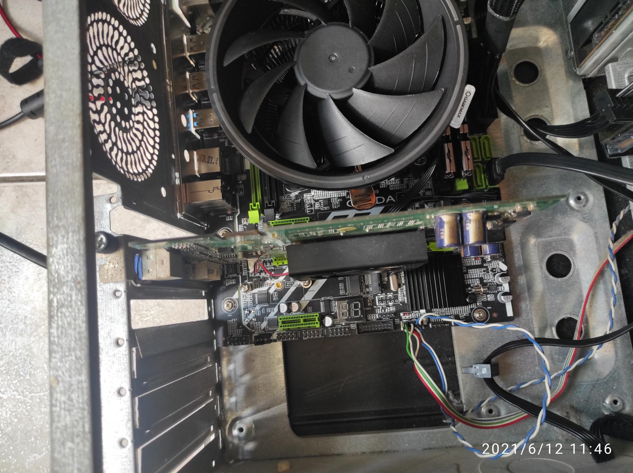

Bom dia pessoal. Eu comprei peças separadas para a montagem do meu PC. E quando finalmente chegou tudo, depois de finalizar a montagem o computador não dá vídeo e também não "liga" pois o teclado é o mouse não funciona o rgb/led.
Alguém poderia me ajudar a encontrar onde está o erro? Segue um vídeo abaixo de como está a montagem. Já troquei de lugar as memórias.
Agradeço  desde já a todos.
Especifique o Hardware por favor
Pelo o que eu percebi, é um kit x79?
Se for, é obrigatório uma Placa de Video, pois não há video integrado
Mas em relação o computador não iniciar, eu tive dificuldades relativas, o meu kit ligava e de imediato desligava, a única alteração que sanou foi desconectar os cabos do painel frontal do computador, por algum motivo isso estava impedindo o computador de ligar.
Porém no seu caso é estranho, não roda nem a fan? No momento não posso ver o video rs
@Futecondo Informe todas as peças que usou ai.
E vire essa fonte.
Do jeito que a fonte está instalada você tapa a refrigeração dela, ela tem um fan de 120mm do outro lado que joga ar dentro da fonte, só faz sentido manter assim se fez furos do outro lado do gabinete, e como ela está no topo, deixar esse fan tampado, não é boa ideia.
@Futecondo Eu posso mandar quando chegar em casa, mas não estou te confirmando que seja isso. São os cabos que conectavam o meu painel frontal do gabinete, com usb, entrada p2, leitor de microsd, essas coisas. É bom você ir tentando ligar o PC diminuindo o menor numero de componentes possíveis, remove leitor de dvd, mouse, teclado, tira uma memória, vai testando
