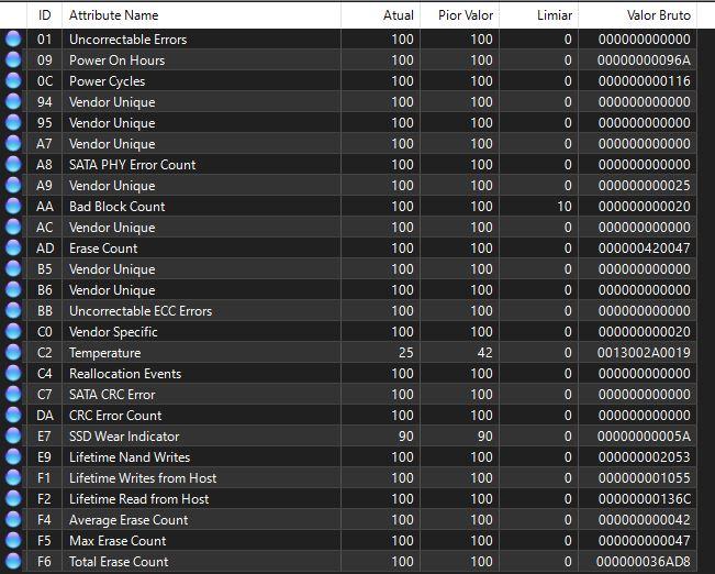

Ola, boa noite primeiramente não sei se o topico se encontra no local correto, pois está é a primeira vez que utilizo um topico na net.
Eu tenho um KINGSTON SA400S37240G 240,0 GB que veio junto com o PC que comprei isto faz exatamente 6 meses, so que estou meio preocupado que meu SSD possa estar com algumm tipo de defeito como sou leigo nesta parte vim ate aqui pedir ajuda, abaixo está a imagem do que ele me apresenta no cristal disk e no Kingston SSD Manager eu gostaria de sua ajuda para me explicar o que acontece com ele pois ja procurei na internet dias e dias e não encontro uma explicação que acalme meus pensamentos.
abaixo esta a imagem
Crystal DiskKingston SSD Manager
agradeço a ajuda de vocês, Obrigado
poste o que há abaixo dessas informações, os parametros S.M.A.R.T.
mas aparentemente nao tem nada de errado ai nao, você ja escreveu e leu praticamente 9TB de dados nesse ssd, o que é bastante coisa e as escritas/leituras vão desgastando as celulas nand do ssd, isso ocorre em qualquer ssd

Então, pelas imagens que você postou está tudo normal, isso na verdade representa o Total Bytes Written (TBW) que representa os TB's escritos no SSD até perder a garantia (80 TB no caso do Kingston A400 240GB). Não há nada para se preocupar.
