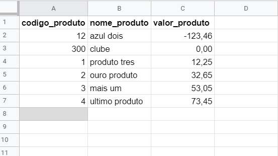

O que eu te expliquei é absolutamente passo a passo. Te mostrei até a planilha e o resultado, E mais um programa que cria o arquivo que você precisa e com a função que grava os dados....
1 hora atrás, pitxica disse:
essa parte do CSV está grego para mim
Não sei o que falta eu fazer pra te explicar. É só um arquivo. Você pode digitar no IDE.
Veja
Essa planilha no Google Planilhas tem 6 linhas e os campos como estão lá.
Se você salvar isso como CSV vai ter o que já te mostrei
Exemplo 9876543.csv
codigo_produto;nome_produto;valor_produto
12;azul dois; -123;46
300;clube; 0;00
1;produto tres; 12;25
2;ouro produto; 32;65
3;mais um; 53;05
4;ultimo produto; 73;45
É isso que seu programa vai fazer: o cara digita 6 linhas e o programa grava 7 nesse arquivo. Quevocê pode abrir no IDE e já te mostrei como...
