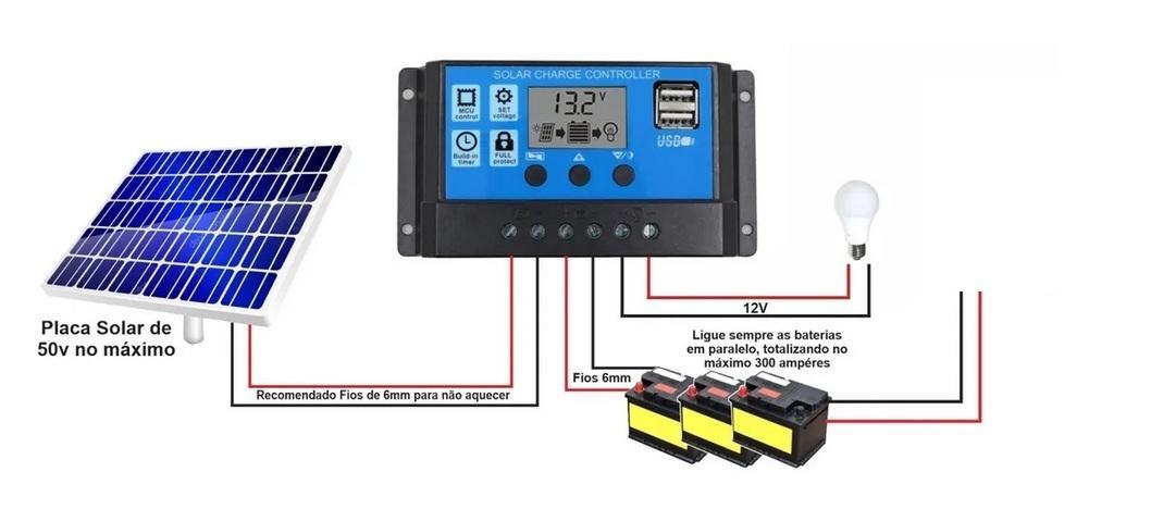

Bem,
realmente foi falha minha não informar a carga a ser alimentada, então vejamos :
Trata-se de um sistema de iluminação de estufas para germinação projetado com lâmpadas de 12V e alimentado por baterias  ou por um controlador de carga que fornece os 12V quando ligado na rede
( poupando assim o ciclo de carga das baterias )
O controlador de carga é o da imagem abaixo .
A  lâmpada de 12V da imagem na verdade são dezenas delas , que o controlador alimenta quando a fonte estabilizada  está provendo energia para o controlador , e existe uma comutação para usar as baterias quando não existe rede AC no local.
Então quando existe AC na fonte e as baterias estão em processo de carga a corrente drenada varia conforme a quantidade de lâmpadas acesas, e também conforme a quantidade de carga remanescente nas baterias.
O consumo nominal do controlador seria de 30 Amperes em carga plena , e a fonte não consegue prover isso, desarmando e deixando as câmaras de germinação no escuro caso as baterias estejam com tensão abaixo da linha de proteção das baterias.
Preciso que a fonte não corra o risco de desarmar , então quero limitar a corrente que o controlador vai puxar dela.
Ja testei ligar  o a alimentação na tomada com um consumo presumido de 15 Amperes e funcionou, mas por precaução quero limitar o consumo da malha em apenas 10 Amperes.
Esse sistema foi criado pela necessidade de se alimentar as camaras de germinação em tempo integral e a chácara está situada em uma região provida com rede elétrica precária  e intermitente.
'_'
